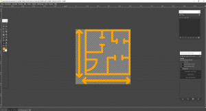

Nun habe ich eine Frage die sich am Besten mit den Screenshot erklärt.
Ich möchte PNGs in SVGs für meine Internetseite konvertieren.
Ich habe die Schritt für Schritt Anleitung hier gemacht - einfach und übersichtlich: https://www.heise.de/tipps-tricks/PNG-i ... 86991.html .
Der Ausgang war dieses icon: heraus kam diese Icon ohne Farbe: Was mach ich da falsch.

Das Bild (mit gelbem Rahmen) hast Du wahrscheinlich mit Gimp erstellt und das Bild als PNG exportiert.
Der erste Screenshot zeigt zwar, dass Du das Pfadwerkzeug gefunden hast, aber es ist kein Pfad zu sehen (da nicht als XCF-Datei gespeichert).
Es wäre besser, den Rahmen gleich mit Inkscape (neueste Version) zu ziehen.
Mit Gimp lässt sich ein sauberer Pfad aus dem Pfaddialog exportieren als SVG.
Dazu müsstest Du auf der Ebene mit dem gelben Rahmen Auswahl aus Alphakanal nehmen - Auswahl nach Pfad.
Weil Gimp kein Vektorprogramm ist, wäre Inkscape genauer.
Eine (nicht so winzige!) PNG-Datei (Screenshot reicht nicht) könntest Du in Deinem Beitrag für weitere Hilfe anzeigen.

Um deine Vektorgrafik einzufärben, nimm Inkscape. Das ist dafür gemacht.
Öffne die svg darin, aktiviere dein Objekt, klicke unten auf die Farben, um es zu füllen.
Achte unten auf die Statuszeile, die sagt dir wie du den Inhalt füllst und wie die Kontur.

Hier siehst Du ein Beispiel als SVG(skalierbare Vektorgrafik).
Die Kontur ist 1 px breit und schwarz.
Die Eckknoten sind zeitsparend (ein bisschen oberflächlich) angeordnet.
Bild ist aus Deinem Screenshot in Gimp mit Pfadwerkzeug erstellt.
Danach wird der Pfad im Pfaddialog (rechte Maustaste), über Pfad exportieren... als svg-Datei gespeichert.
Weiter bearbeiten kannst Du entweder in Gimp oder mit Inkscape.
