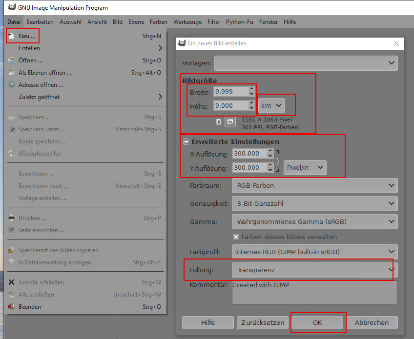

1. Erstelle mit Gimp ein neues Bild mit 300 ppi Auflösung (z.B. für eine Collage 10cm x 9cm), wie im Screenshot gezeigt:
2. Zum Öffnen deiner beiden Fotos wende im Gimp-Menü die Funktion: "Datei> als Ebenen öffnen" an.
3. Diese beiden Bilder musst du passend zu einer Collage anordnen, in dem du diese z.B. nach eigenem Gusto skalierst, verschiebst oder drehst.
Wenn alles passt, dann "exportieren nach..." wählen.
