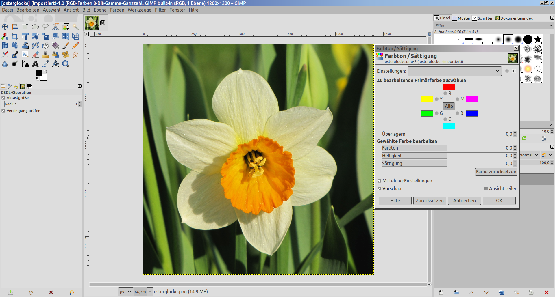

Wie wärs mit Farben > Farbton/Sättigung?

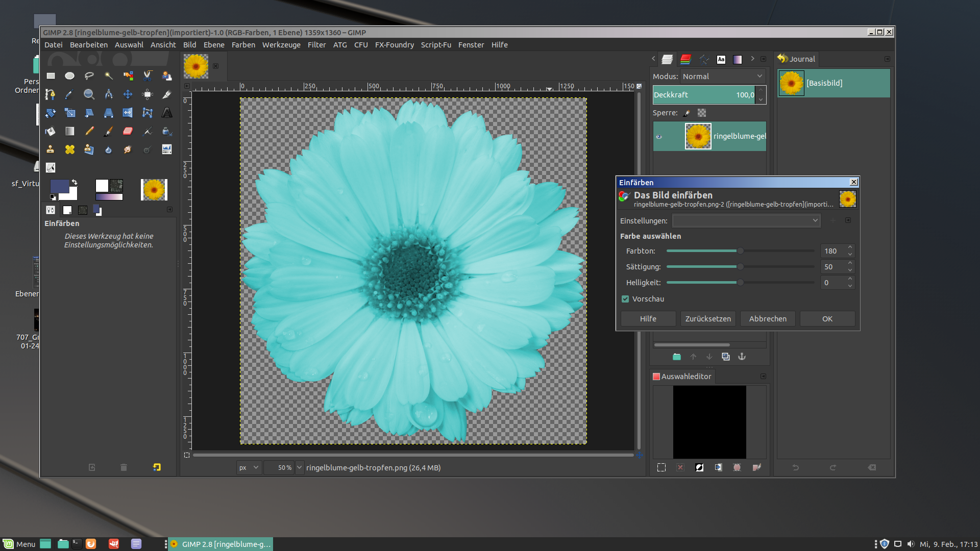

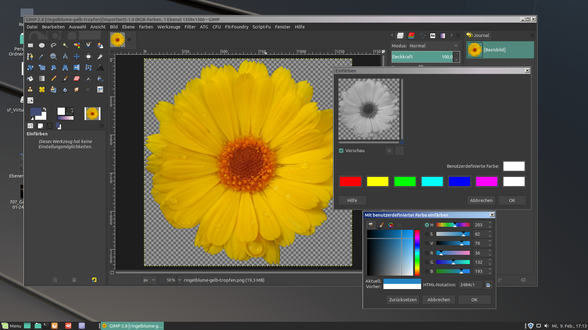

Hier nochmal zum direkten Vergleich:
Alt (GIMP 2.8) vs. Neu (GIMP 2.10)

Farbton/Sättigung kann ein Graustufen-Bild nicht farbig machen.
Ich brauche das genaue Gegenstück zu dieser Funktion aus den Beispielen im Post von Gimplyworks:
Wenn da nicht weiß, sondern z.b. gelb ausgewählt wäre, könnte es mein Graustufen-Bild genauso gelb färben, wie ich es gerne hätte.

Das ist das hier und weiße Bereiche bleiben dann weiß
Das ergebnis davon sieht nicht so aus, wie ich es gerne hätte, denn weiß wird nicht zu gelb, sondern bleibt fast weis.
Es soll genau das machen, wie hier das obere Bild zum unteren verwandelt ist.
Das ist ein simples Pixelbild, sodass ich das per Hand umsetzen konnte, aber ich habe gerade auch noch ein größeres, aufwendigeres Graustufen-Bild, dass ich nach exakt diesen Schema umwandeln möchte.
Was ich genau möchte, ist dass es in jedem Pixel den Blauen Kanal der Farbe auf 0 setzt und so einen gelbton als Mischung von rotem und grünem Kanal übrig lässt.
Und genau das tut eben dieses Tool:
Ich braquche also zwingend dieses Tool und nicht das andere.
