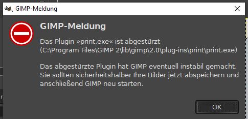

ich wollte ein Bild mit Gimp drucken, aber ich erhalte ständig die Fehlermeldung, dieses plugin sei abgestürzt.
Ich habe inzwischen Gimp upgedatet, aber das Problem besteht weiter.
Woran liegt das? wie ist das zu lösen?

Es gibt immer wieder mal Bugreports diesbezüglich:
z.B: https://gitlab.gnome.org/GNOME/gimp/-/issues/4557
Sieht so aus, als wenn's in der Entwicklungsversion gelöst wäre (was für GIMP 3 dann hoffen lässt).
Du kannst ja mal hier C:\Users\USERNAME\AppData\Local\GIMP\2.10\CrashLog schauen, ob GIMP ein Crashlog geschrieben hat.
Wenn ja, könntest du es an den oben genannten Bugreport mit anhängen.
Im Moment würde ich fragliches Bild exportieren als png und z.B. LibreOffice oder eine andere Bildbearbeitung/ Bildbetrachter Software zum Drucken nehmen. Ist sicher ärgerlich und umständlich, aber das was vielfach empfohlen wird.

besten Dank für die Nachricht und die Ratschläge.
Der Crashlog Ordner ist leer.
Und wann ist die zu erwarten?
