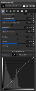

Tonwert-Anpassung
Zurück zur Belichtung (Schalter 1) oder [ALT+e].
Wenn Ihr die vertikale Scrollleiste bewegt, ist ein neues Histogramm aufgetaucht:
Tonwertkurve 1
Die dazu gehörigen Parameter stellt auf Standard-Kurve und Filmähnlich.
Die Kurve kann angepaßt werden. Ich habe in diesem Fall die Kurve leicht abgeflacht.
Eine andere Variante:
Oberhalb des Histograms sind 3 Regler, Helligkeit, Kontrast, Sättigung. Dort kann vorsichtig versucht werden, leicht zu justieren
Meine Einstellungen
