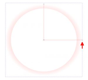

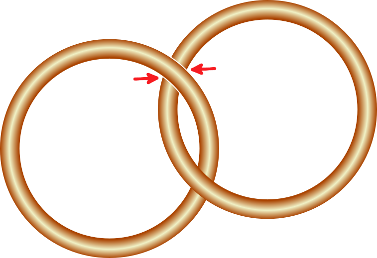

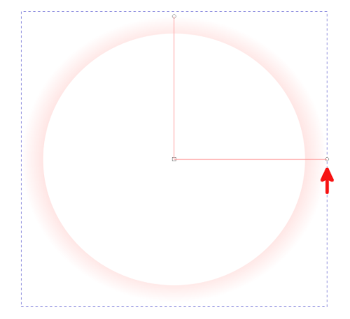

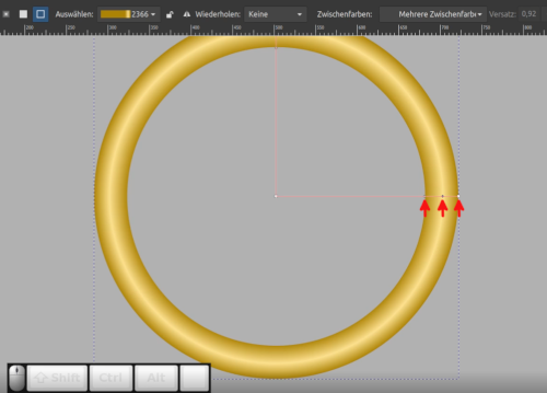

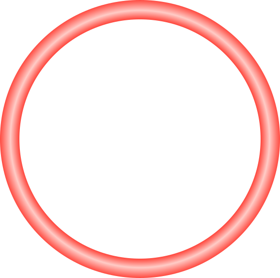

zunächst einmal vielen Dank für das Video. Das hat mir schon sehr geholfen. Ich sitze jetzt schon die ganze Zeit an meinen Versuchen, das Ganze einigermaßen hinzubekommen. Jedenfalls habe ich es zumindest geschafft, die Ringe zu verschlingen. Allerdings bekomme ich es einfach nicht fertig, dass diese dick werden. In deinem Video zeigen sich beim radialen Farbverlauf drei Punkte. In dem Screenshot von alex sind es sogar sehr viele mehr. Ich habe nur einen einzigen Punkt. Wie kommen diese Punkte dort hin? Wenn ich auf meinen Punkt klicke, und versuche ihn so zu verschieben wie im Video, füllt es mir die ganze Innenfläche mit Schwarz. Irgend etwas mache ich da offensichtlich falsch. Aber was? Zum besseren Verständnis füge ich daher mal dein Bild vom Video und mein Bild von meinem radialen Farbverlauf bei.

Re: Zoigl-Stern zeichnen
Den Punkt am äußeren Rand hast du, wenn du einen radialen Farbverlauf hinzufügst. Den klickst du erst mal an, er ist erst mal voll transparent, ziehe am unteren Regler (den mit dem A) bis zu 100%, damit er volle Farbe bekommt (ist auch im Video zu sehen).
Dann doppelklickst du auf die Linie am inneren Rand, damit setzt du dort einen Stop (so haut die Farbe nicht weiter ab). Dann nochmal einen Doppelklick in der Mitte. (Die Punkte sind winzig klein, schwer zu sehen, vergrößere dir die Ansicht am besten).
So und wenn du den in der Mitte hast, änderst du seine Farbe in recht hell. Dadurch entsteht der Effekt.

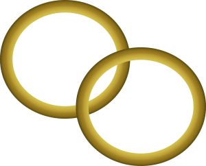

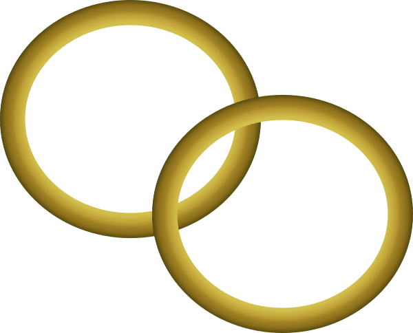

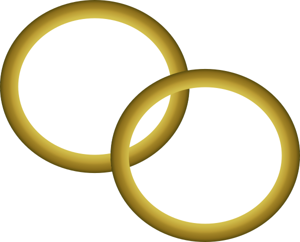

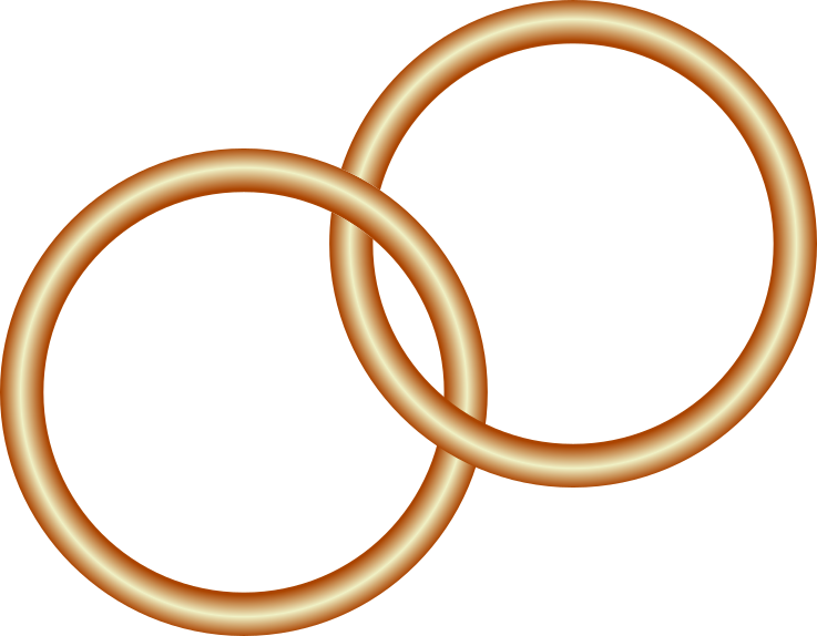

Hallo, jetzt melde ich mich noch einmal. Liebe Gimlyworxs, ich kann dir gar nicht genug danken. Jetzt hat es auf Anhieb geklappt. Das mit dem Klick und dem Doppelklick u.s.w. konnte ich im Video nicht erkennen. Wenn man weiß, wie es richtig gemacht wird, ist es gar nicht so schwer. Weiß man es dagegen nicht, bringt es mich schier zur Verzweiflung. Zum Schluss kann ich nur noch sagen, Danke, dass du weiterhilfst, wenn man total auf dem Schlauch steht.
Beiträge: 3729

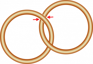

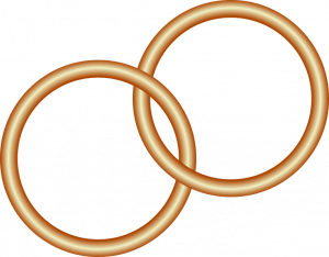

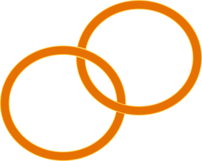

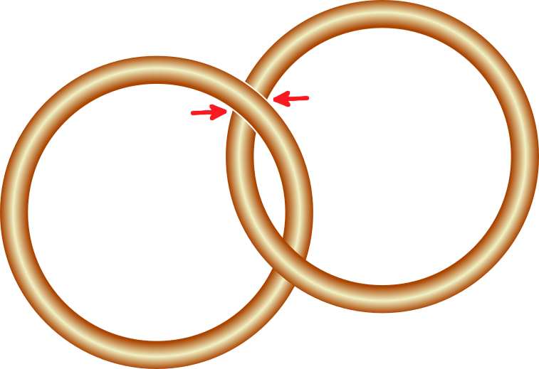

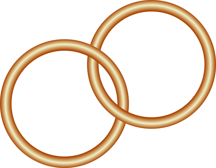

Jetzt noch mal, nur der Vollständigkeit halber. Schließlich will ich ja alles richtig machen. Ringe verschlingen klappt dank des Videos super. Ringe dick machen ebenfalls. Wenn ich allerdings die Patches vergrößere, (Pfad erweitern) bekomme ich dort Lücken. Ist es vielleicht auf Windows so, dass man hier nicht vergrößern darf, oder mache ich es doch falsch? Ich füge mal zwei Bilder hinzu, einmal ohne Pfad erweitern, und einmal mit Pfad erweitern.
P.S. Bei meinem ersten Versuch war das genau so, da habe ich dann hinterher noch mal zusätzlich eine Kontur hinzugefügt. Aber ich will es ja so haben, wie bei dir.
Bin sehr auf eine Antwort gespannt.
Beiträge: 3729
Das kommt darauf an ...
Einmal kann der kleine Abstand gewünscht sein als Effekt ( z.B. bei keltischen Knotenmustern).
Dann muss man es nicht nur an der Stelle machen, wo etwas "darunter" kommen soll, sondern auch bei der anderen Stelle, nur dort bei dem, was schon unten ist. Dann sieht alles einheitlich aus.
Ansonsten bei den Ringen: Wenn du mit Konturlinie arbeitest, musst du die Schnittstelle vergrößern, weil dir sonst was stehen bleibt.
Wenn deine Objekte keine Kontur haben, brauchst du auch nicht vergrößern, dann wird ja alles erwischt.
Es kommt als wirklich darauf an, was man haben will und wie die Objekte aussehen.
