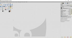

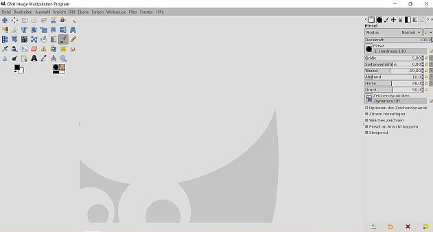

Am Anfang waren die Werkzeugeinstellungen immer links.
Rechts ist es deshalb nervig, weil ich ständig von den Werkzeugeinstellungen (Pinsel dick oder dünn) zu den Ebenen klicken muss, was auf Dauer unnötige Arbeit ist und Zeit kostet.

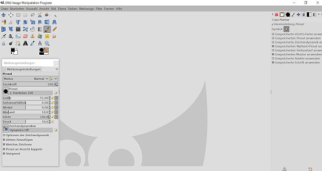

Das ist der Standard.
So hätte ich es gerne.

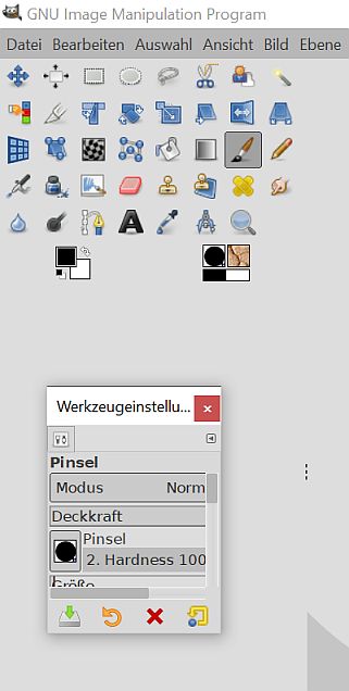

Leider passiert dann ständig das.

Du meinst, daß es sich aus dem Dock löst?
Kann man einfach beheben. Du musst nur nicht die Titelleiste anfassen sondern das Icon, so wie hier im Video:
Anschließend kanst du das im Dock sperren, dann bleibt's auch da.
Das kannst du mit jedem Dialog so machen, dann bleibt deine Anordnung auch wie du sie möchtest.

Es soll sich nicht aus dem Dock lösen, auch nicht, wenn ich versehentlich einen Doppelklick auf die Pinseldicke mache, oder was auch immer diese Verkleinerung auslöst.

Egal, versuchen wirs mal mit Screenshot, leider ist deiner recht klein:
Da wo ich das Icon ist, muß man anpacken und den Dialog zurück ins Dock ziehen.
Danach, damit das nicht wieder passiert: auf das winzige Dreick rechts klicken und sperren anhaken.
Das kannst du für jeden einzelnen Dialog machen, den du verankern willst. Und dann ärgert dich GIMP auch nicht mehr.
