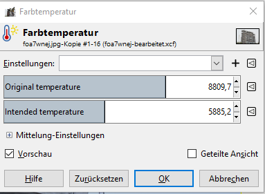

Folgende Schritte habe ich gemacht:
Die Werte musst Du Dir natürlich selbst nach Geschmack anpassen.
1. Farbtemperatur
2. Farbabgleich
Im Grunde ist es das schon.
1. Farbtemperatur
2. Farbabgleich
