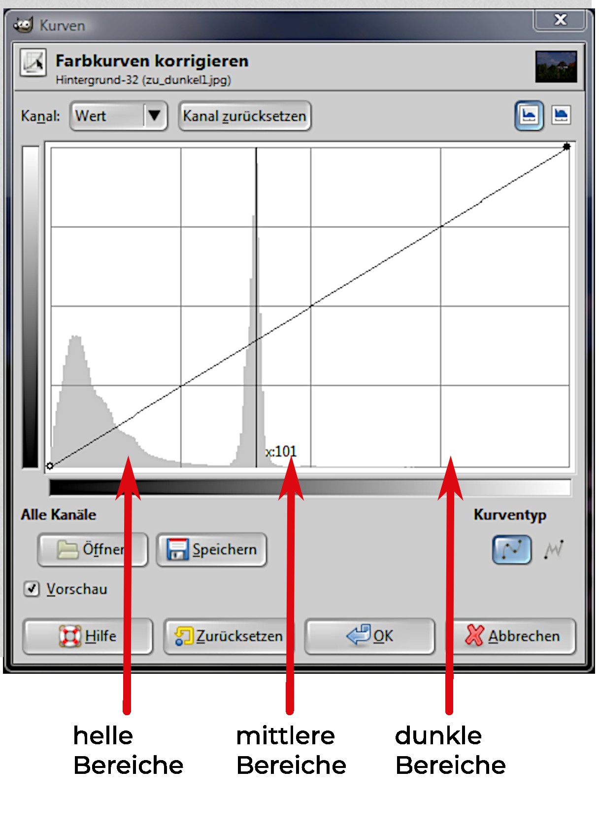

Mit Gimp kann man die Helligkeit bzw. Dunkelheit natürlich viel feiner justieren als mit deinem Windows Standardprogramm. Aber du hast recht, man kann sich nicht zur gleichen Zeit auf allzuviele neue Themen einlassen. Falls du jedoch Interesse hast, zeige ich's untenstehend trotzdem kurz auf.
Ich glaube zum Aufhellen und Abdunkeln ist, falls Gimplyworxs nichts anderes sagt, wohl die Gradationskurve das heißeste Teil von Gimp. Menü "Farben/Kurven". ...
Die "Hügellandschaft" im Dialogfeld-Koordinatenkreuz zeigt die Anteile eines Bildes an hellen und dunklen Farb- oder Schwarzhalbtonbereichen. Die auf der x-Achse links stehenden Teile sind aus sich heraus schon hell. Glanzlichter, Farben die im Licht stehen, etc. Und rechts sind die dunklen Anteile. In der Senkrechte sieht man die tatsächliche, aktuelle, relative Helligkeit. Am Anfang steht daher immer eine diagonale Gerade da. X-Achse entspricht y-Achse. Logisch, hell ist hell, dunkel ist dunkel und mittlere Helligkeit ist mittlere Helligkeit des Originalbildes. Wenn du die Kurve nun links anhebst werden die dunklen Bereiche heller. Wenn du die Mitte anhebst wird die mittlere Helligkeit heller. Und wenn du den rechten Bereich absenkst wird der helle Bereich dunkler. Verstehst du? Man braucht ein bisschen um sich reinzudenken. Aber dann ist es ganz einfach. Jedenfalls kannst du die Bildhelligkeit sehr differenziert manipulieren. Und wenn du ein Häkchen bei Vorschau setzt, siehst du immer gleich, welche Effekte du verursachst.
So schaut es aus, bevor du Hand anlegst. Naja, die Hügellandschaft in diesem Bild ist etwas ungewöhnlich. Aber das spielt für die Erklärung keine Rolle.
Und in diesem Beispiel wurde dunkel dunkler, mittelhell heller und ganz hell im urprünglichen Zustand belassen.
Christine, ich würde mich freuen, wenn dir das ein wenig hilft.
Martin

So, ich hab´ jetzt mit dieser Farbkurve gespielt und meiner dunkelgelben Narzisse alle möglichen Farben gegeben.
Ein paar schöne Gelbs waren auch dabei!
Aber es ist irgendwie nur ein Ausprobieren, oder?
An welcher Stelle der Kurve muß ich in welche Richtung ziehen um einen bestimmten Effekt zu erzielen.
Ist das Ziel, alle Hügel einzuebnen, oder alle auf gleiche Höhe zu bringen? Nee, funktioniert nicht.
Also einfach rumspielen und hoffen, daß sich im Laufe der Zeit ein gutes Gespür für das richtige Aussehen entwickelt?
Na?
Re: Frohe Ostern an Alle!
Verfasst: Di 11. Apr 2023, 18:59
von MartinB.
Also, ich finde, es ist doch noch einmal schöner geworden. :guck: :daumenhoch:
Wieso sprichst du davon, dass du alle möglichen Farben gewählt hast? Ich hoffe, du bist wie oben beschrieben über "Farben/Kurven" gegangen?! Ein paar schöne Gelbs? Tatsächlich sind deine Blüten von der Farbtemperatur her wärmer geworden. Das finde ich prima, war aber nicht unser ursprüngliches Thema.
Naja, am Ende würde ich mich immer an der Vorschau des Kurvendialogfeldes orientieren. Aber zufällig ist es nicht, was du da tust. Wie gesagt, links verändert man die hellen Bereiche und links die dunklen. Und in der Mitte die Mitteltöne. Wenn du das Dunkle zu hell machst, könnten die Schatte, die Kontraste und die 3Dimensionalität verloren gehen.
Bei einem Bild mit starkem Blitzlicht, sollte man eventuell die hellen Bereiche nicht noch heller machen. U.s.w.
Ich sage mal so: Klar, es ist ein Ausprobieren. Aber ich hoffe, ich habe mich verständlich gemacht, und du weißt warum du wo deine Hebel ansetzt.
Ob die Kurve am Ende flach sein sollte? Ich glaube nicht unbedingt. Ein Bild lebt ja auch von einem gewissen Hell-Dunkel-Unterschieden. Also muss man nicht übertreiben. Zuviel Unterschied ist nicht so gut, weil das Schwarz vielleicht zuschmiert und uns die Lichter erschlagen, aber zu wenig ist auch nicht perfekt. Wenn wir irgendwann einmal zu dir sagen, dass dein Bild sehr flach ausschaut, klingt das in meinen Ohren nicht besonders gut. ;)
Am Besten du legst das Dialogfeld neben das Bild und schaust dir die Veränderungen an. Dein guter Geschmack sollte doch ein prima Maßstab sein.
Und bitte vergesse nicht, du kannst die Ebenen seperat mit der Gradationskurve bearbeiten. Einfach die gewünschte Ebene im Dialogfenster anklicken. "Strg+A" eingeben um die ganze Ebene auzuwählen. Und ab geht's!
