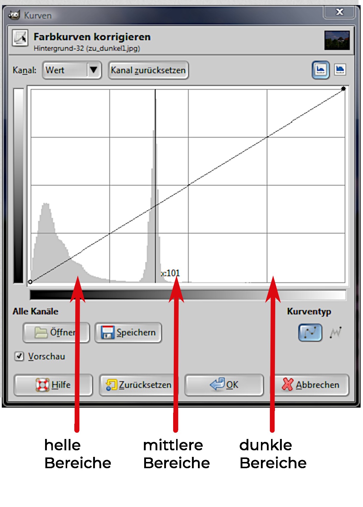

Mit Gimp kann man die Helligkeit bzw. Dunkelheit natürlich viel feiner justieren als mit deinem Windows Standardprogramm. Aber du hast recht, man kann sich nicht zur gleichen Zeit auf allzuviele neue Themen einlassen. Falls du jedoch Interesse hast, zeige ich's untenstehend trotzdem kurz auf.
Ich glaube zum Aufhellen und Abdunkeln ist, falls Gimplyworxs nichts anderes sagt, wohl die Gradationskurve das heißeste Teil von Gimp. Menü "Farben/Kurven". ...
Die "Hügellandschaft" im Dialogfeld-Koordinatenkreuz zeigt die Anteile eines Bildes an hellen und dunklen Farb- oder Schwarzhalbtonbereichen. Die auf der x-Achse links stehenden Teile sind aus sich heraus schon hell. Glanzlichter, Farben die im Licht stehen, etc. Und rechts sind die dunklen Anteile. In der Senkrechte sieht man die tatsächliche, aktuelle, relative Helligkeit. Am Anfang steht daher immer eine diagonale Gerade da. X-Achse entspricht y-Achse. Logisch, hell ist hell, dunkel ist dunkel und mittlere Helligkeit ist mittlere Helligkeit des Originalbildes. Wenn du die Kurve nun links anhebst werden die dunklen Bereiche heller. Wenn du die Mitte anhebst wird die mittlere Helligkeit heller. Und wenn du den rechten Bereich absenkst wird der helle Bereich dunkler. Verstehst du? Man braucht ein bisschen um sich reinzudenken. Aber dann ist es ganz einfach. Jedenfalls kannst du die Bildhelligkeit sehr differenziert manipulieren. Und wenn du ein Häkchen bei Vorschau setzt, siehst du immer gleich, welche Effekte du verursachst.
So schaut es aus, bevor du Hand anlegst. Naja, die Hügellandschaft in diesem Bild ist etwas ungewöhnlich. Aber das spielt für die Erklärung keine Rolle.

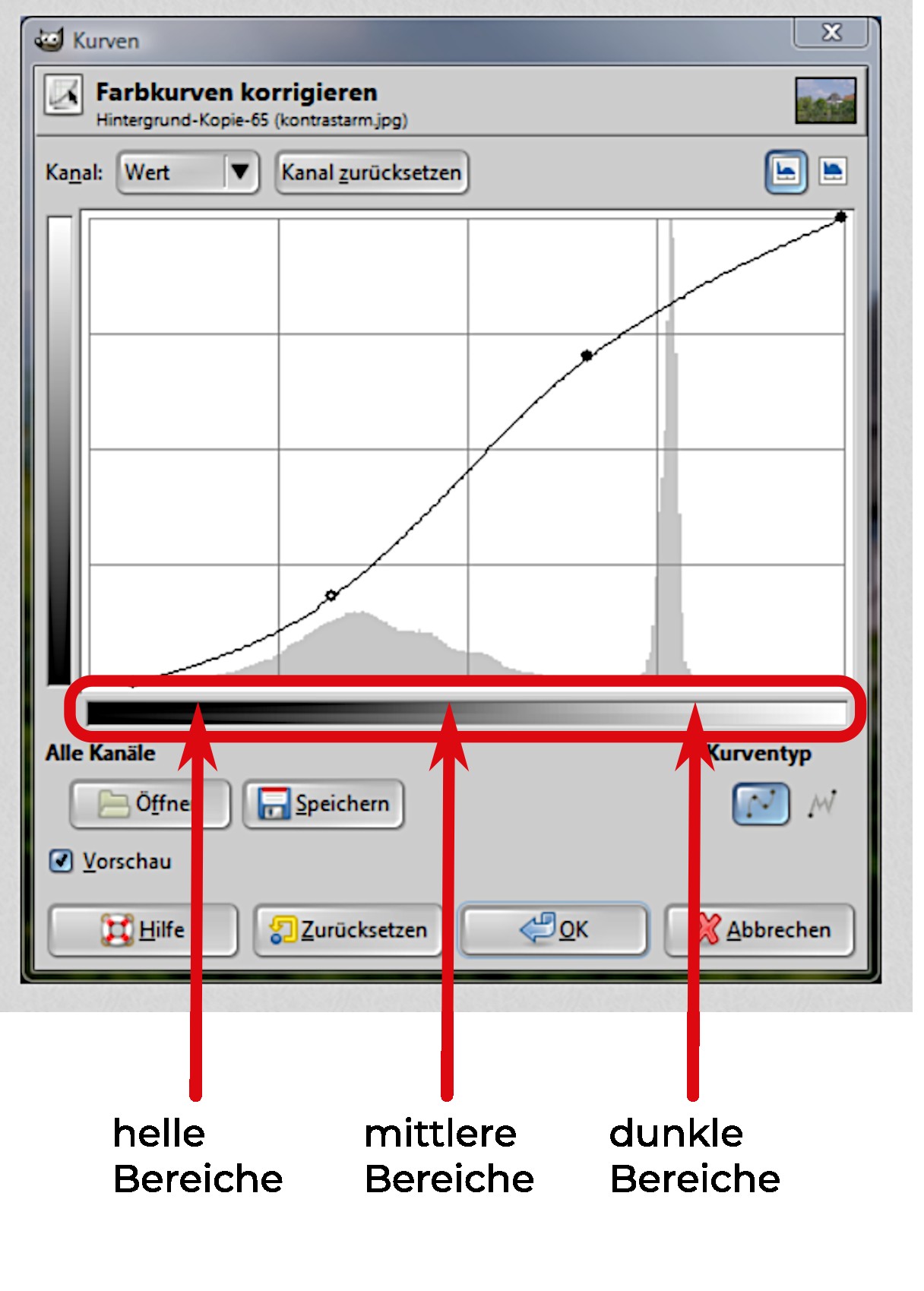

Und in diesem Beispiel wurde dunkel dunkler, mittelhell heller und ganz hell im urprünglichen Zustand belassen.
Christine, ich würde mich freuen, wenn dir das ein wenig hilft.
