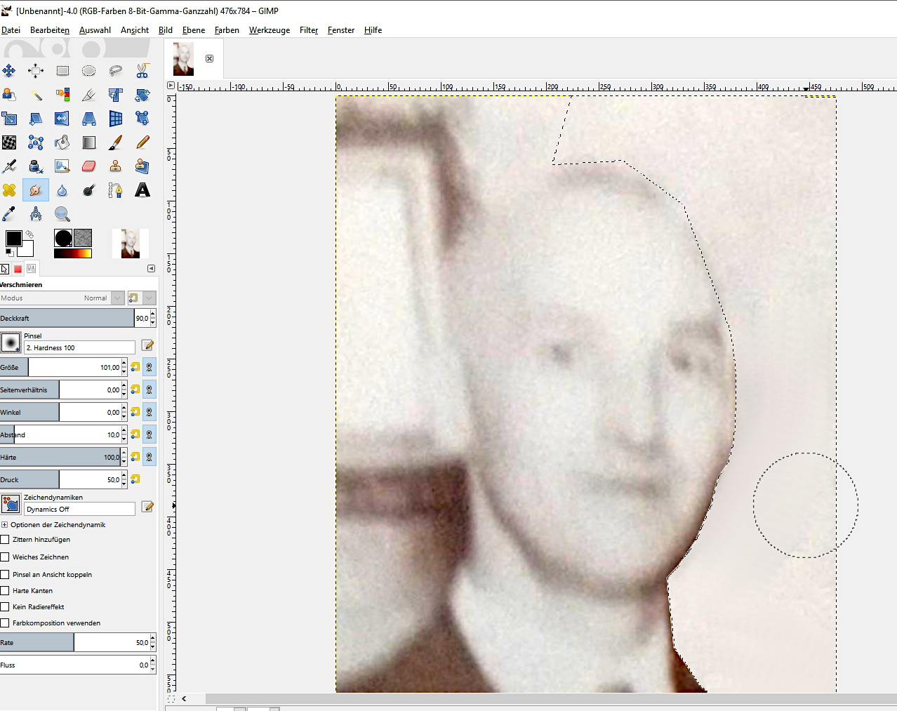

Um es dir im Einstieg etwas leichter zu machen, habe ich dein Bild mal auf die Schnelle selbst bearbeitet. Leider ist das Foto sehr, sehr unscharf und grieselig. Daher ist auch die Bearbeitung nicht ganz so fein möglich.
Ich habe folgendes gemacht. Ich habe einen Auswahlbereich definiert, der oben genug Hintergrund beinhaltet und unten den ganzen wegzuretuschierenden Bereich. Außerdem grenzt die Auswahl rechts derart an das Gesicht des Herrens an, dass sichergestellt ist, dass es bei der Arbeit im Auswahlbereich unberührt bleibt. Dann habe ich oben mit gedrückter Steuerungtaste das Klonwerkzeug aufgesetzt. Auf diese Weise wird der zu klonende Bereich definiert. Und dann habe ich unten, weiterhin mit dem Klon-Stempelchen, aber ohne gedrückter Strg-Taste die Klonduplikate verteilt. Probiere es mal aus. Ich habe mit dem Klonwerkzeug getupft und nicht gestrichen. Falls dabei trotzdem ein paar Übergänge nicht ganz passen, kann man noch vorsichtig mit dem Verschmierenwerkzeug nacharbeiten.
Wenn du die untenstehende Abbildung anklickst und auf diese Weise vergrößert ansiehst, kannst du die gestrichelte Auswahllinie erkennen. Und der große Markierungkreis zeigt, wie großflächig ich geklont habe. Die Größe dieser Fläche kann man einstellen. So großflächig habe ich aber nur deshalb geklont, weil der Hintergrund nicht allzu viel Detailganauigkeit hat.
