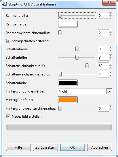

Einstellbare Parameter:
"Rahmenbreite"
Es wird eingestellt, wie breit der Rahmen in der Auswahl gezeichnet werden soll.
Standard sind 5 Pixel
"Rahmenfarbe"
Hier wird die Farbe des Rahmens eingestellt.
Standard ist unbunt (also weiß).
"Rahmenweichzeichnerradius"
Der Rahmen kann weichgezeichnet werden.
Standard sind 2 Pixel
"Schlagschatten erstellen:"
Wenn das Häkchen gesetzt ist, wird ein Schlagschatten erstellt
Standard ist Aktiv
"Schattenbreite"
Wenn der Schatten gezeichnet werden soll, kann hier die Schattenbreite eingegeben werden.
Positive Werte versetzen den Schatten nach rechts und negative Werte nach links.
Standard sind 3 Pixel
"Schattenhöhe"
Wenn der Schatten gezeichnet werden soll, kann hier die Schattenhöhe eingegeben werden.
Positive Werte versetzen den Schatten nach unten und negative Werte nach oben.
"Schattensichtbarkeit in %"
Hier wird die Sichtbarkeit des Schattens gesetzt.
100 % voll sichtbar (Transparenz ist 0)
0 % nicht sichtbar (Transparenz ist 100)
Standard ist eine Sichtbarkeit von 80 Prozent (Transparenz ist 20)
"Schattenweichzeichnerradius"
Der Schatten kann auch weichgezeichnet werden.
Standard ist ein Radius von 4 Pixeln
"Schattenfarbe"
Die Schattenfarbe muß natürlich nicht zwingend Schwaz sein.
Standard ist natürlich Schwarz.
"Hintergrundbild einfärben"
Wenn der Hintergrund verändert werden soll,
dann kann das hier ausgewählt werden.
  • "Nicht"
    Der Hintergrund wird nicht verändert
    Das ist auch der Standard
  • "Grau"
    Das Hintergrundbild wird entfärbt und zu einem Schwarz-Weiß-Bild,
    Es wird also Farblos und Grau
  • "Sepia"
    Das Hintergrundbild wird in Sepia eingefärbt und erscheint etwas älter.
  • "Farbe"
    Das Hintergrundbild wird mit der gewählten Farbe eingefärbt.
  • "Vollfarbe"
    Der Hintergrund bekommt die gewählte Farbe.
"Hintergrundfarbe"
Soll das Hintergrundbild eingefärbt werden oder
soll es durch eine Farbe ersetzt werden,
dann kann diese Farbe hier gewählt werden.
Standard ist ein dunkleres Orange fast schon ein helles Braun.
"Hintergrundweichzeichnerradius"
Und auch der Hintergrund kann weichgezeichnet werden.
Hier ist der Standard 0 Pixel. Das heißt er wird nicht verändert.
"Neues Bild erstellen:"
Bei gesetztem Häkchen wird ein neues Bild erstellt
Das ist auch der Standard.
