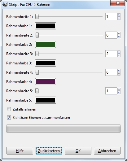

Nach einem Start präsentiert es sich so:
Die Parameter sind alle selbsterklärend:
Rahmenbreite:
  • Ist die Rahmenbreite
Rahmenfarbe:
  • Ist die Rahmenfarbe
Zuerst wird der Rahmen 1 in der Rahmenfarbe 1 und der Rahmenbreite 1 gezeichnet.
Dann folgen die anderen Rahmen in numerischer Reihenfolge.
Ist eine Rahmenbreite auf 0 gesetzt, ist auch der Rahmen 0 Pixel breit.
Es wird also kein Rahmen erstellt.
Interessante Ergebnisse erzielt man auch mit Zufallsrahmen.
Damit werden alle darüberliegenden Parameter außer Kraft gesetzt und
das Skript entscheidet selbst, wie viele Rahmen gezeichnet werden.
Auch die Breite und Farbe der zu zeichnenden Rahmen wird vom Skript
festgelegt.
Es werden also zufällige Rahmen zusammengewürfelt.

Neue Parameter:
Zufallsrahmen
  • Nein
    Es werden die Rahmen entsprechend der eingestellten Rahmenbreite und -farbe erstellt.
    Das ist auch der Standard
  • Mit beliebigen Farben
    es werden 1 bis 5 Rahmen in zufälliger Breite und zufälliger Farbe erstellt.
  • Mit gemischten Farben
    es werden 1 bis 5 Rahmen in zufälliger Breite und zufälliger Farbe oder Farbe aus dem Bild erstellt.
  • Mit Farben aus der aktiven Ebene
    es werden 1 bis 5 Rahmen in zufälliger Breite und zufälliger Farbe aus dem Bild erstellt.
Ebenen
  • Sichtbare Zusammenfassen
    Es werden nach Erstellung des Rahmens alle sichtbaren Ebenen zusammengefaßt.
  • Belassen
    Nach Erstellung des Rahmens wird dieser als transparente Ebene ganz oben auf den Ebenenstapel gelegt.
    Alle anderen Ebenen werden nicht verändert.
  • Auf Bildgröße Bringen
    Alle anderen Ebenen werden an die Bildgröße angepaßt.
    Ist die Ebene transparent, so wird auch der Rand dieser Ebene entsprechend transparent.
    Ist die Ebene nicht transparent, so wird der Rand dieser Ebene mit der Hintergrundfarbe gefüllt.
