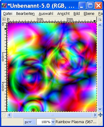

Erstelle ein neues Bild 300x300 Pixel.
Rufe den Filter auf über das Menü
Video -> Animated FX -> Animated BG -> Render Rainbowplasma2
Verwende die Einstellungen aus dem ersten Screenshot
Schon hast Du ein buntes Rainbow-Bild.

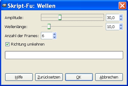

Der nächste Filter:
Filter -> Animation -> Wellen,
kannst die Voreinstellung lassen.

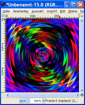

Speichere Dein Werk zunächst als rainbow.xcf, um später damit anderes auszuprobieren.
Eigentlich funktioniert unsere Ani schon, das kannst Du Dir anschauen über Filter -> Animation -> Animation abspielen.

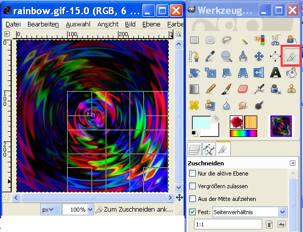

Ich hab die fertige Gif noch zugeschnitten, dass das nicht alles so zentriert abläuft.
Die Einstellungen für das Zuschneidetool (im Screen rot gerahmt)siehst Du im Bild.
Danach musst Du wieder als Gif-Animation speichern unter einem neuen Namen.
