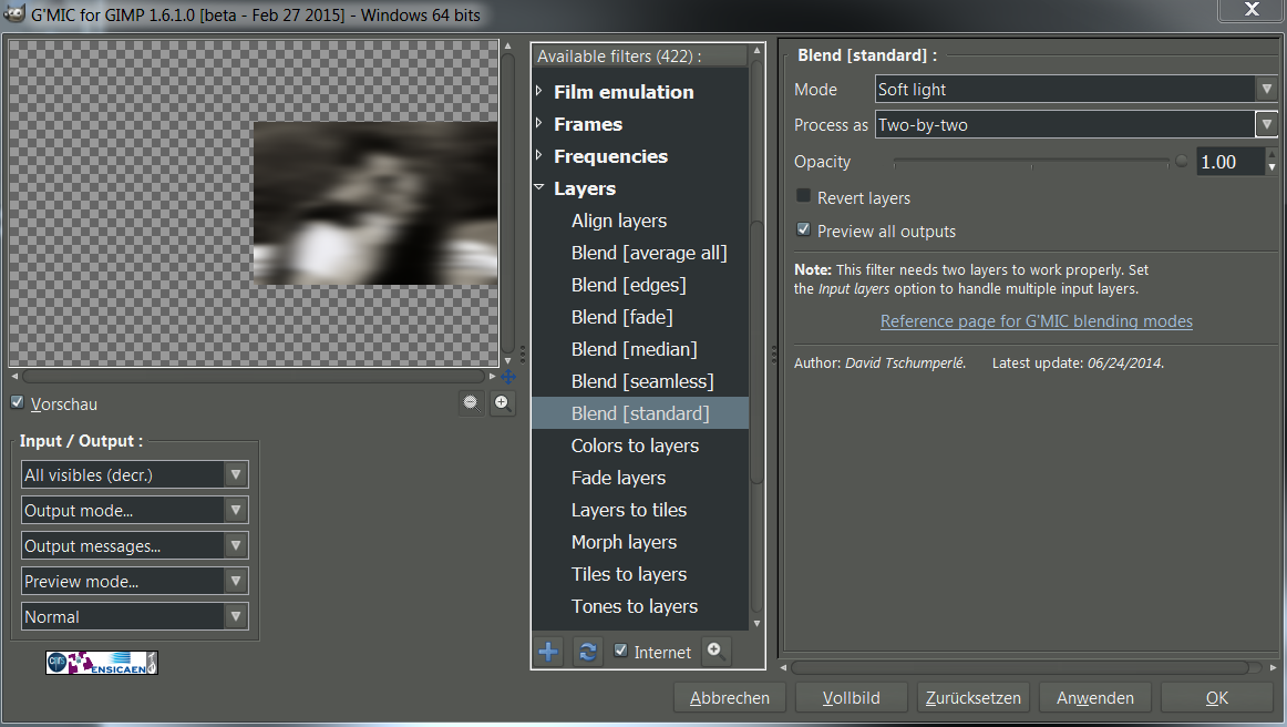

>Filter > G`MIC >Layers >Blend standart >Mode auf Soft light
und bei >input/Output (Eingabe /Ausgabe) auf All visibles(decr.)(alle sichtbaren absteigend) stellen

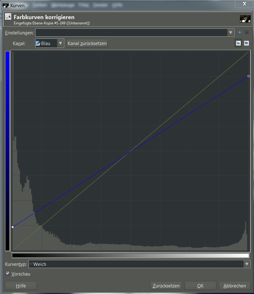

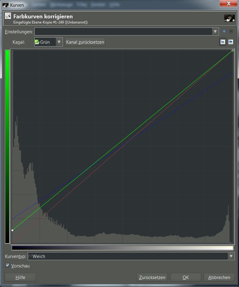

>Farben > Kurven
Auf den blauen Kanal gehen und so einstellen
Dann auf den grünen Kanal und so einstellen
Dann setzen wir uns in der Mitte einen Punkt
und dann noch auf den roten Kanal gehen und so einstellen

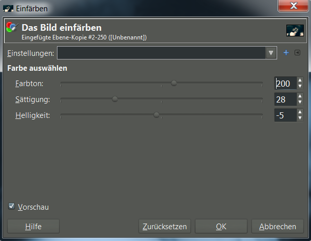

>Farben > Einfärben
Farbton den Wert 200
Sättigung den Wert 28
Helligkeit den Wert -5

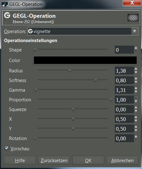

>Werkzeuge > GEGL-Operationen >Vignette mit etwa diesen Einstellungen
