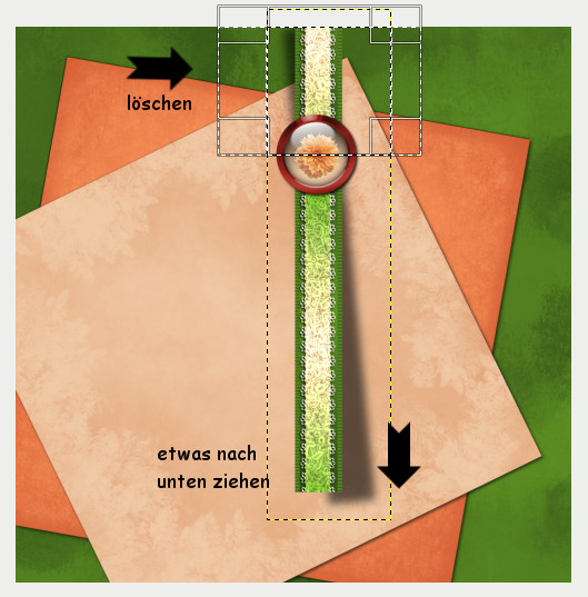

Das Ribbon erhält in meinem Bild den Schlagschatten: 0-0-20-60
Der Anker der Schattenebene wird in der Mitte oder knapp an den unteren Rand des Buttons gesetzt.
Die Schattenebene etwas drehen.
Je nach Lage des Schattens/ des Elementes wird der Schatten etwas verlängert oder verkürzt.
Hier wird er in die Länge gezogen.
Das obere, falsch gedrehte Teil wird gelöscht.

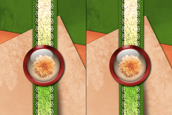

Detailarbeiten ergeben sich meist erst beim Betrachten des Gesamten.
Siehst du den Unterschied zwischen den Bildern?
Der Schlagschatten des Ribbons auf dem hellen und dem dunklen Paper hat unterschiedliche Wirkung.
Detailverliebte korrigieren das.
Der Schatten wird dupliziert.
Das helle Paper wird mit Auswahl aus Alphakanal in die Auswahl genommen.
Auswahl invertieren.
Zurück auf die Schatteneben und mit ENTF den oberen Teil löschen.
Nochmal die Deckkraft aller Schatten überprüfen...
...jetzt ist es schick.

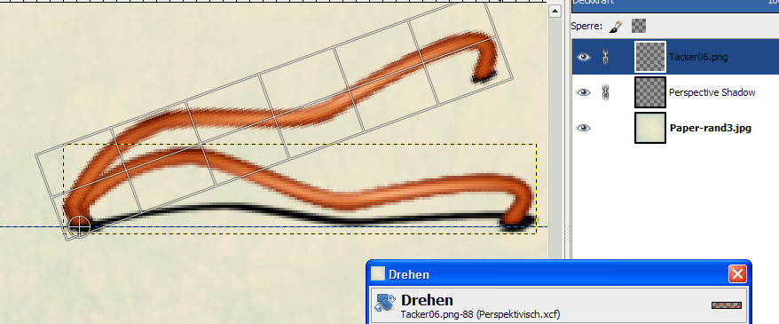

Und was ist wenn die Tackernadel gedreht wird?
Hm... dann befindet sich der zweite Bodenpunkt nicht mehr auf der Grundlinie und das obere Ende schwebt.
Was tun?
Den Schatten wieder löschen.
Ihr zieht euch eine Hilfslinie an den untersten Bodenpunkt und vergrößert euch den Ausschnitt.
Benutzt das Drehwerkzeug und schiebt den Anker an die Kante.
Dreht den zweiten Bodenpunkt an die Hilfslinie.
Sauberes, genaues Arbeiten ihr hier gefragt.
Dann ruft ihr den Perspektivischen Schatten wieder mit Winkel 45 Grad und Länge 0,5 auf, verbindet die beiden Ebenen und dreht den Tacker wieder zurück.
Die Schattenebene wieder vergrößern, weichzeichnen und Deckkraft senken.
Achtet penibel darauf, dass der Schatten die Enden trifft!
Wenn die Drehung nicht zu steil wird, funktioniert dieser Betrug hervorragend.
Die wenigstens werden diese Ungenauigkeit entlarven. :pfeif:
