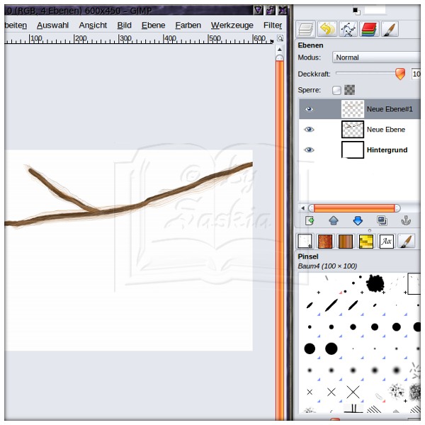

3. male mit dem «Baum2»-Pinsel und
den Einstellungen wie im Screenshot einen Ast

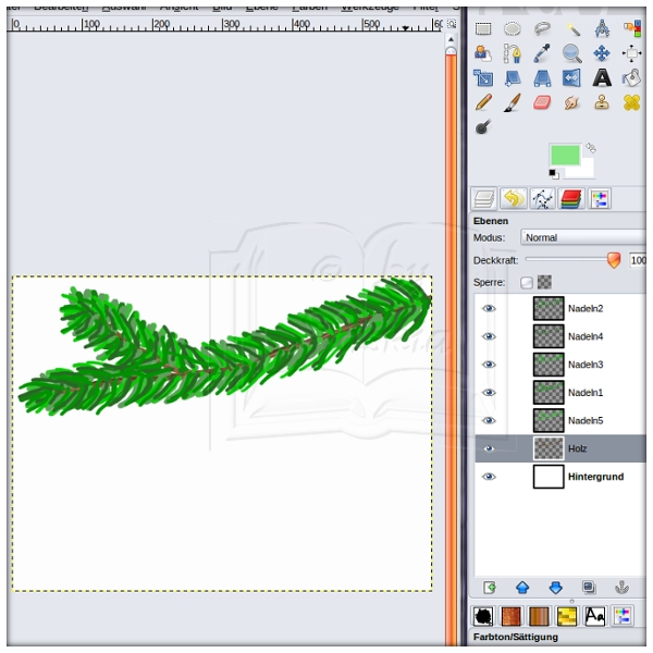

8. jetzt kommen wir zu den Nadeln - erstelle eine neue Ebene
und male mit einem Grünton eine Reihe Nadeln.
ZB mit dem normalen runden Pinsel,
du kannst aber auch mal die anderen Pinsel
aus dem Zip durchprobieren,
vielleicht gefällt dir das ja auch...
9. neue Ebene - anderes grün - mehr Nadeln
10. so male ein paar Ebenen
11. verschiebe diese in die Reihenfolge, wie es dir gefällt
12. speichern

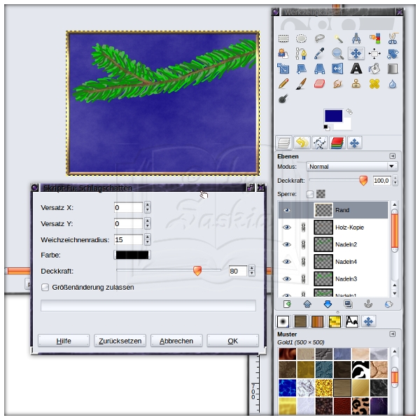

21. Filter - Dekoration - Rand abschrägen - Auswahl nichts
22. Schatten
23. gib den selben Schatten auch deinem Zweig
und deiner Dekoration

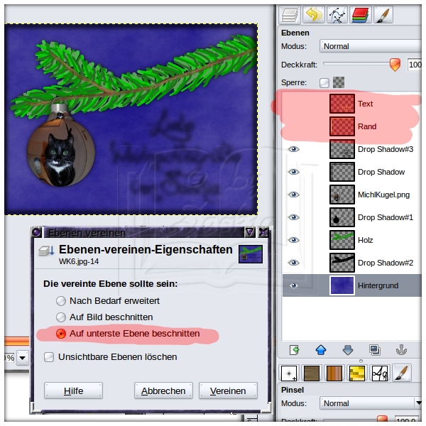

27. mache die Ebene «Rand» und die Ebene «Text» unsichtbar
und dann gehe auf «sichtbare Ebenen vereinen»
28. nun die beiden goldenen Ebenen wieder sichtbar machen
und vereinen

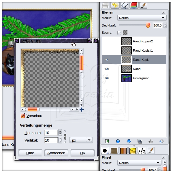

31. bei der Rand-Kopie wende den Filter - Rauschen - verstreuen an
32. bei der Rand Kopie#1 auch, aber mit 30
bei der Rand Kopie#2 auch, aber mit 60
bei der Rand Kopie#3 auch, aber mit 90
33. jetzt verdoppele die Hintergrund-Ebene 4 mal
und verschiebe immer einen Hintergrund unter eine Rand-Kopie
34. jetzt vereinige immer die Rand-Ebene
mit der darunter liegenden Hintergrund-Ebene,
so dass du nur noch 5 Ebenen hast

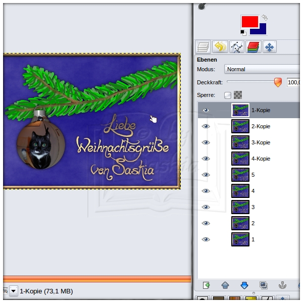

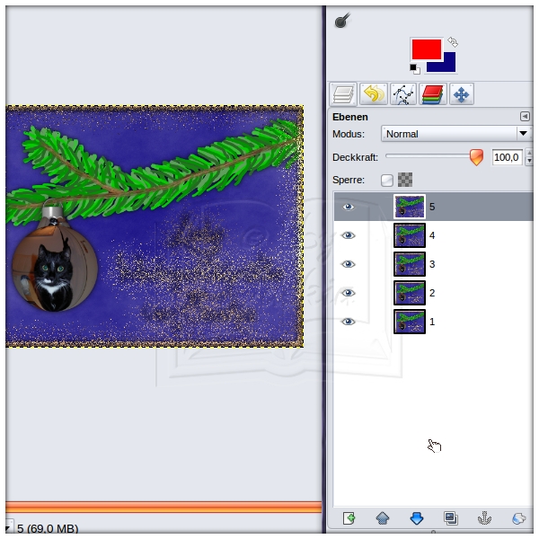

35. diese Ebenen benenne um wie im Screen
(das erleichtert dir gleich den folgenden Schritt)
36. nun verdopple jede Ebene und schiebe die Doppel nach oben
- achte da auf die Reihenfolge -
sie müssen genau andersherum sein, wie die «originalen»
37. so, nun verdopple ich die oberste Ebene schnell noch 4 mal
(da muß ich dann bei der Länge der Animation nichts mehr verändern)
38. das ganze als gif - Animation speichern
