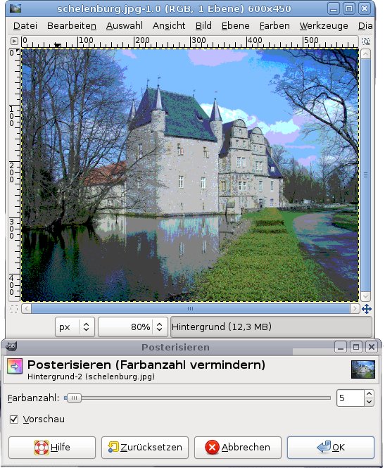

Dupliziere deine Bildebene und wende auf die Kopie den Filter Farben - Posterisieren an.
Das Bild wird ganz pixelig. Wichtig ist, dass du nicht zu viele Farben aus dem Bild entfernst, so dass noch ausreichend Farb-Informateionen bestehen bleiben. Das Bild sieht jetzt aus wie aus Ministeck zusammengebastelt.

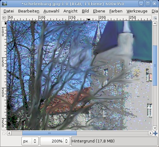

Das Werkzeug vermischt die Farben, wenn du mit dem Pinsel darüber fährst. Achte darauf, dass du nicht über die Konturen malst. Innerhalb der Fläche, folge der Struktur des Bildes.
Beim Dach ziehst du z.B. die Pinselstriche parallel zum Ende des Daches auf der rechten Seite.

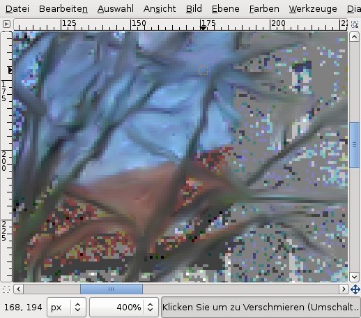

Hast du die Farbpixel des Daches miteinander vermischt, fährst du mit einem kleineren Pinsel an den Rändern fort und bearbeitest anschließend die kleinen Türme.
Die Bäume an der Burg sind etwas schwieriger. Bearbeite zuerst die Struktur der Zweige. Bearbeite sie in Wuchsrichtung, also von unten nach oben. Wähle die Pinselspitze je nach stärke der Zweige. Es ist nicht schlimm, wenn sich das Blau des Himmels etwas mit dem Braun der Zweige vermischt. Hebe die starken Äste hervor.
Erst wenn du die Zweige in Wuchsrichtung verwischt hast, widmest du dich den Zwischenräumen zwischen den Zweigen, wo der Himmel oder auch das Dach des Anbaus durchscheint.
Verwende einen kleinen Pinsel und verwische in diesen Zwischenräumen die feinen Äste mit dem Blau des Himmels.

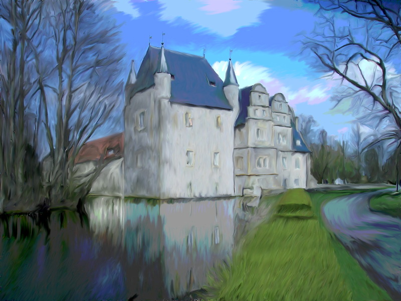

Am Schluss sollte dein Bild ungefähr so aussehen wie mein Gemälde der Schelenburg.
Der Himmel hat keine Wuchsrichtung, entscheide dich, in welche Richtung du deine Schmierstriche setzen willst, denn du wirst die gleiche Richtung über die gesamte Fläche einhalten müssen.
Die Strichrichtung der Spiegelung auf dem Wasser spiegeln die Richtung der Striche am Gebäude und der Bäume.
