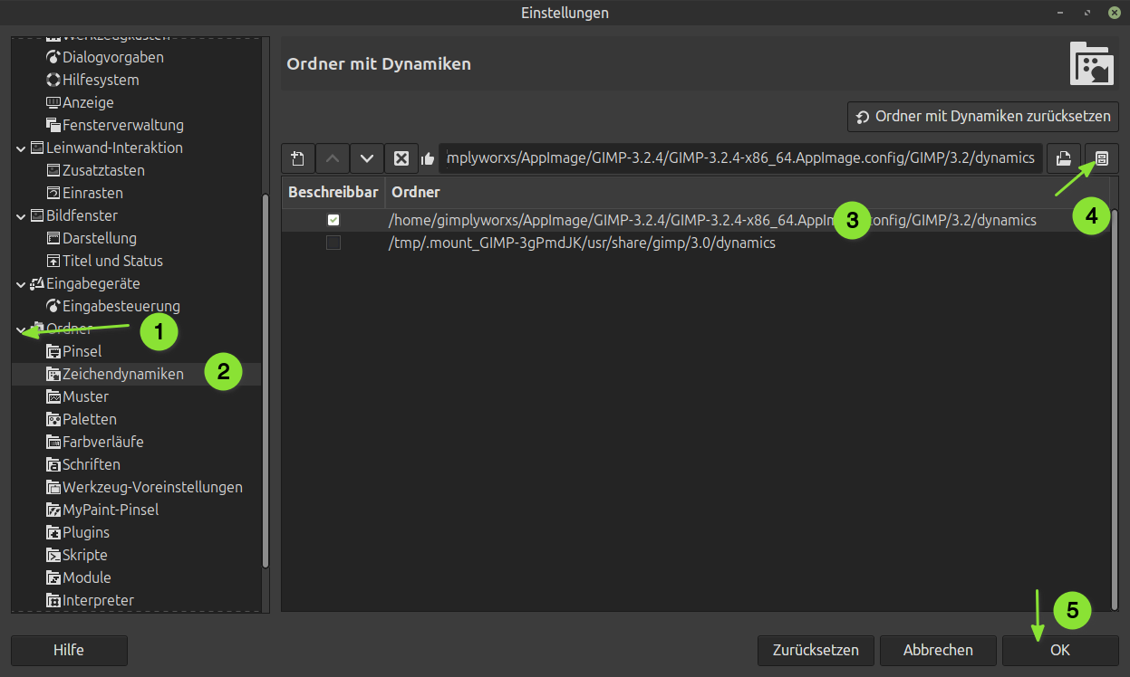

Wie du den findest? Ganz einfach: Öffne in GIMP Bearbeiten > Einstellungen, scrolle herunter zu Ordner und öffne die Liste.
Klicke dann auf "Zeichendynamiken", rechts in der erscheinenden Liste auf den Eintrag mit dem Häkchen, und dann oben auf das (rechte) Dateimanager-Symbol.

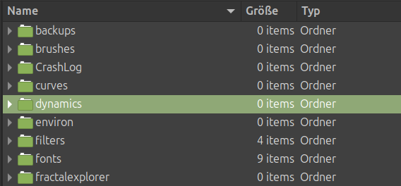

Damit öffnet sich dein Dateimanager mit dem GIMP Ordner.
Klicke auf "dynamics" und schiebe dorthinein deinen entpackten Ordner.
Schließe den Dateimanager und die Einstellungen von GIMP.

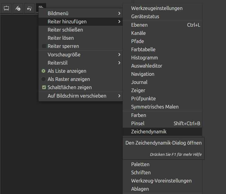

Füge nun noch in ein Dock den Zeichendynamik-Dialog hinzu, indem du auf das winzige Dreieck links klickst und den entsprechenden Dialog aussuchst.

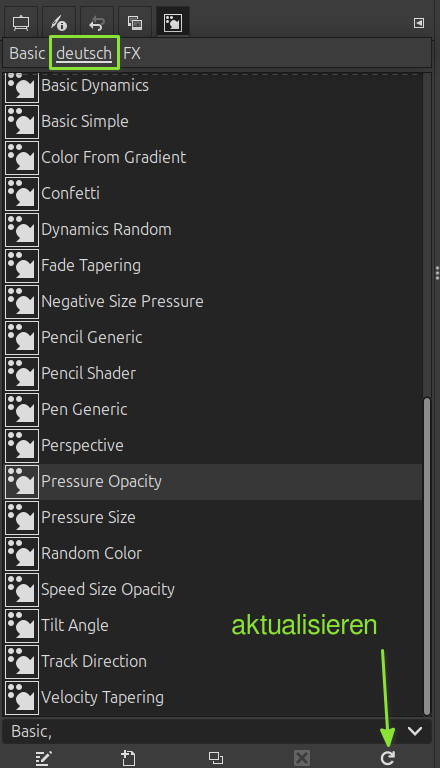

Einmal die Dynamiken unten rechts aktualisieren.

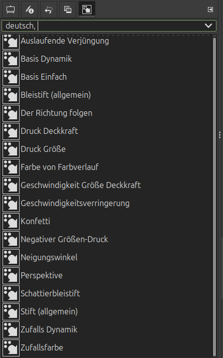

Jetzt kannst du bei "Filter" den Eintrag "deutsch" aktivieren. Und voila ... deine Dynamiken-Liste ist deutsch.

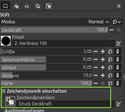

In den Werkzeugeinstellungen kannst du leider nicht filtern, deshalb die Notlösung mit dem zusätzlichen Dialog. Was du im Dialog auswählst, ist dann in den Werkzeugeinstellungen ebenfalls eingestellt. Evtl. noch das Häkchen setzen bei Zeichendynamikeinschalten.
