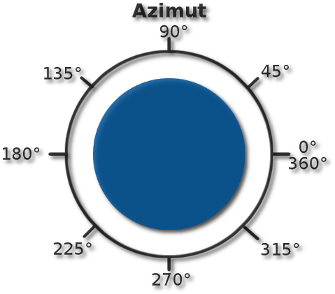

Der Azimuth
Azimut ist der Lichteinfall in Grad.
Du legst in dieser Einstellung fest, aus welcher Richtung die Lichtquelle auf dein Motiv scheinen soll.

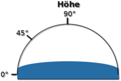

Die Höhe
Die Höhe beschreibt, aus welchem Winkel in der Höhe die Lichtquelle auf das Motiv scheint. Mit der Einstellung Tiefe stellst du die Dicke deines Objektes ein. Damit erstellst du für Gimp eine 3D-Simulation deines Pinselstriches. Nun kann Gimp einen Schattenwurf aus diesen Angaben errechnen.
Der Schatten wird wiederum in Schwarz und Weiß dargestellt. Die Einstellung Wasserhöhe ersetzt die Tiefeneinstellung bei Motiven, die auf einem transparenten Hintergrund abgebildet sind. Ohne Tiefenangaben bildet der Filter nur Strukturen ab, die sich durch den Farbwert des Motivs ergeben. Transparenz wird nicht berücksichtigt.

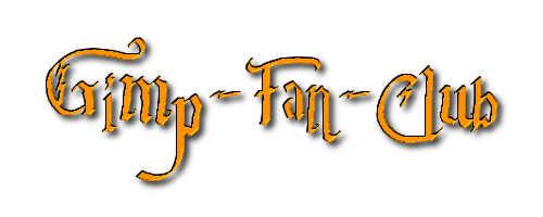

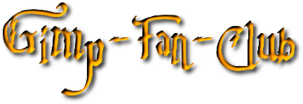

Zum Gestalten von Logos oder besonderen Schriftzügen ist dieser Filter sehr beliebt.

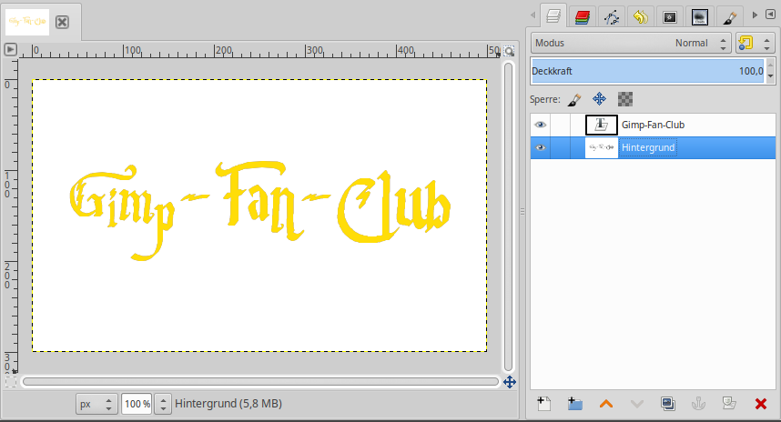

Öffne ein neues Bild für einen Schriftzug 500px mal 200px transparent.
Schreibe einen Text in einer schönen bunten Schrift auf dein Bild und zentriere ihn auf der Leinwand. Ich habe im Internet die Parry Hotter-Schrift gefunden und verwende sie hier für diese kleine Übung.
Dupliziere die Textebene. Färbe den Text auf der neuen Textebene schwarz ein. Füge eine neue weiße Ebene unter die schwarze Textebene hinzu. Vereine nun den schwarzen Text mit der weißen Ebene. Die farbige Textebene liegt oben auf.
Der Bumpmap Filter funktioniert am besten, wenn beide Ebenen gleich groß sind, was hier offensichtlich noch nicht der Fall ist. In GIMP 3 kannst du allerdings eine Textebene nicht einfach auf Bildgröße bringen, wie das in früheren Versionen funktionierte. Du musst die Ebene erst rastern. Das geht per Rechtsklick auf die Ebene > rasterize ( = rastern). Nun lässt sie sich auch auf Bildgröße bringen und du kannst weiter arbeiten.
Blende die schwarz-weiße Textebene aus. Aktiviere die farbige Textebene. Rufe den Filter - Abbilden - Bump-Map auf. Wähle als Bump-Map die weiße Ebene mit schwarzem Text. Ändere nur die Tiefeneinstellung im Filter und bestätige ihn. Im Vorschaufenster kannst du bereits die Auswirkungen deiner Einstellungen sehen.
Lege noch einen kleinen Schlagschatten darunter.
Fertig ist der schicke Schriftzug! :)

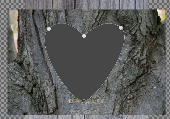

Mit dem Pfadwerkzeug markierst du nun die Form eines Herzens auf dem Baum. Verwende hierzu 3 Punkte und modelliere die Form über die Ärmchen, die du aus den Knotenpunkten ziehst.
Füge eine neue transparente Ebene hinzu und fülle die Auswahl darauf mit einem dunklen Grau (z.B. #404040).
Hebe die Auswahl auf: Auswahl - nichts

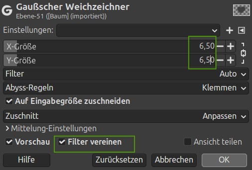

Rufe den Gaußschen Weichzeichner auf und zeichne die Ebene ein wenig weich. Probiere es mit einem Radius von ca. 6,5. Blende die Herzebene anschließend aus.

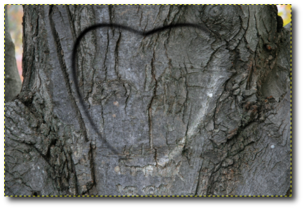

Aktiviere die Baum-Ebene und öffne den Filter - Abbilden - Bumpmap.
Wähle als Bump-Map die Herz-Ebene, als Typ sphärisch und stelle die Tiefeneinstellung auf 65, die Wasserhöhe auf 1,0.
Klicke auf den OK-Button, um den Filter auszuführen.

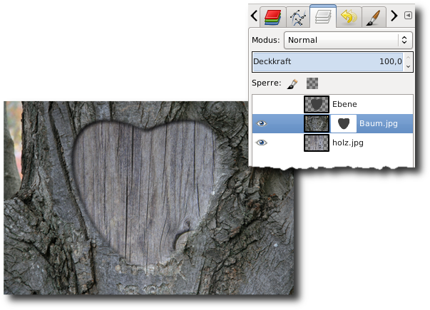

Aktiviere den Pfaddialog. Klicke mit rechter Maustaste auf den Pfad und wähle Auswahl aus Pfaden, um die Form des Herzens zu markieren.
Füge der Baum-Ebene eine Ebenenmaske hinzu und fülle die Auswahl darauf mit Schwarz. Die Holzebene wird darunter sichtbar:

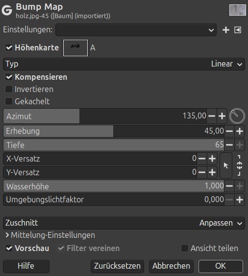

Aktiviere die Holzebene. (!) Passe die Ebene an die Bildgröße an und rufe den Filter - Abbilden - Bump-Map auf.
Führe den Abbilden-Filter aus, so dass die Buchstaben in das Holz geritzt werden. Verwende die Tiefen- und die Höhen-Einstellungen.
(Typ: Sinus, Azimuth: 135, Erhebung: 45, Tiefe 65, Wasserhöhe 1,0, Umgebungslicht: 0)

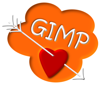

GIMP-Sticker

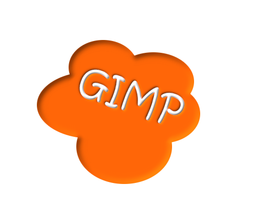

In dieser Übung basteln wir einen Sticker. Am Ende sollte er ungefähr so aussehen:

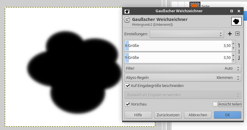

  9. Aktiviere die Hintergrundebene und rufe den Filter Gaußscher Weichzeichner auf. Stelle die Stärke auf ca. 3,5.

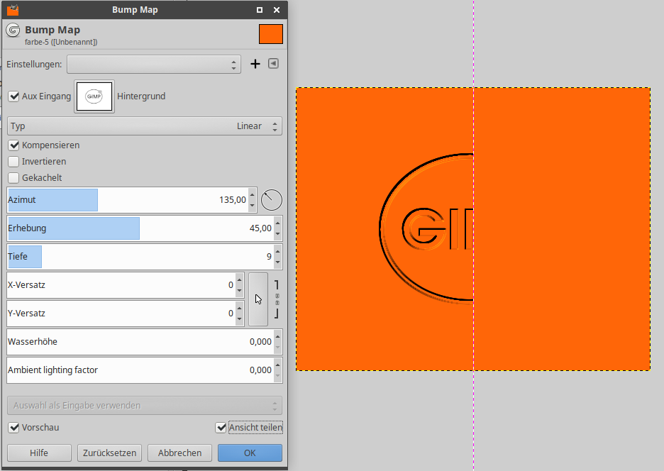

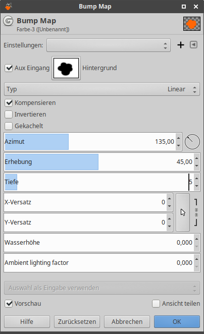

  11. Rufe den Filter Abbilden – Bumpmap auf.
  12. Wähle als Map die Hintergrundebene
  13. Stelle die Tiefe auf ca. 5 und bestätige den Filter.

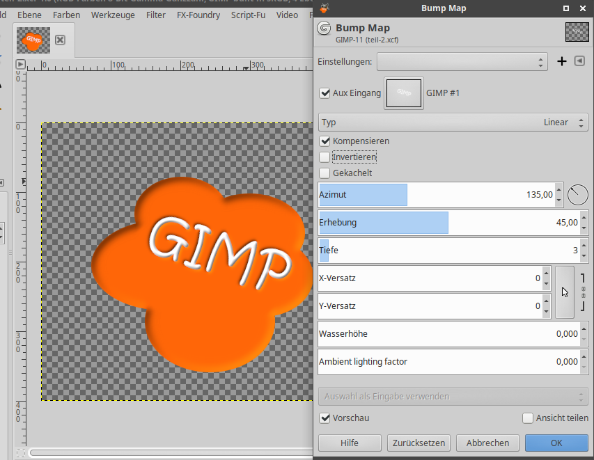

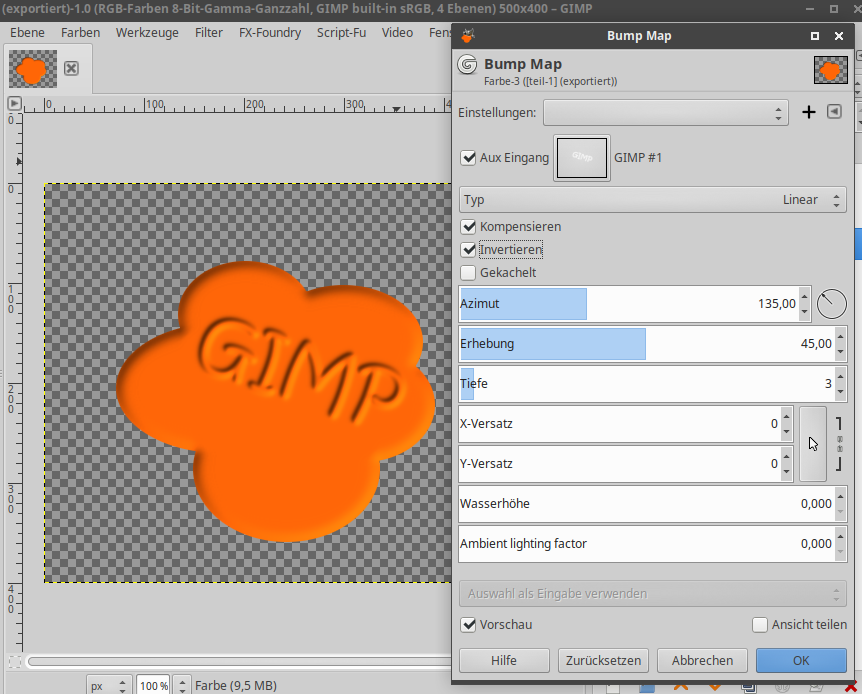

  10. Rufe den Bumpmap-Filter auf.
  11. Map-Ebene ist die Text-Kopie. Invertiere den Filter, sodass du eine Gravur hast.
  12. Blende die Textebene ein und aktiviere sie.
  13. Rufe den Bumpmap-Filter erneut auf. Höhenkarte ist die Text-Kopie.
Fertig ist Teil 2

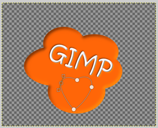

  1. Füge eine neue transparente Ebene ein. Nenne sie „Herz“.
  2. Modelliere mit dem Pfadwerkzeug ein Herz aus 3 Knotenpunkten.
  3. Drehe den Pfad ein wenig, damit das ganze lockerer aussieht.
  4. Fülle den Pfad mit rot auf der „Herz“-Ebene.

  7. Aktiviere den Filter Gaußscher Weichzeichner und zeichne das schwarze Herz mit ca. 3,5 weich.

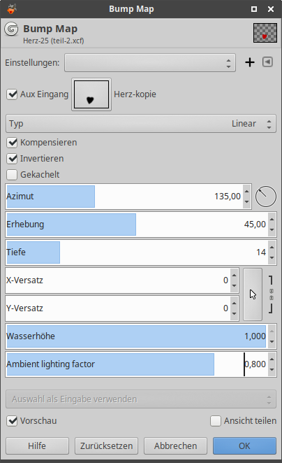

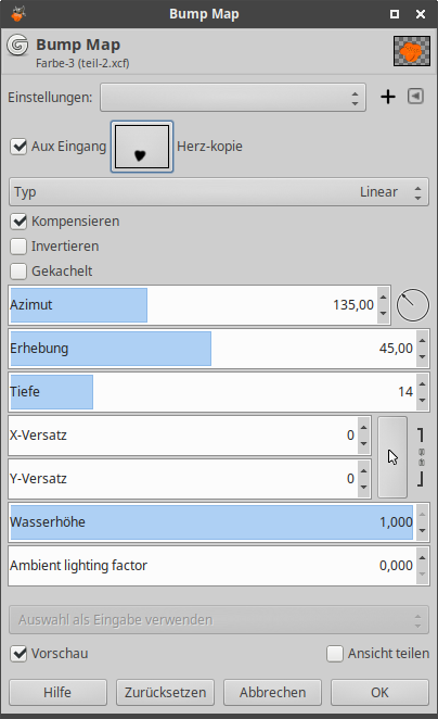

  10. Rufe den Bumpmap-Filter. Höhenkarte ist die „Herz-Kopie“ Ebene.
  11. Bestätige den Filter.
  12. Blende die „Herz“-Ebene ein und aktiviere sie. Rufe erneut den Bumpmap-Filter auf.
    Fertig ist Teil 3

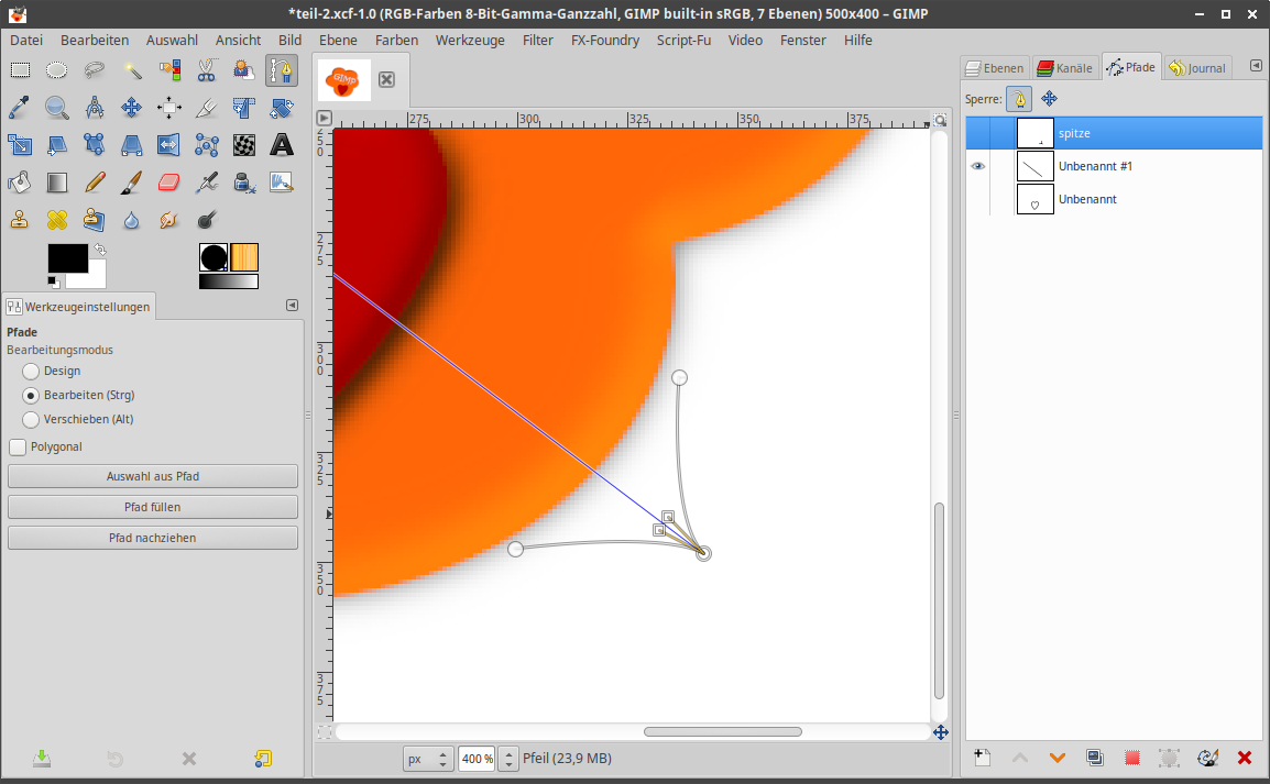

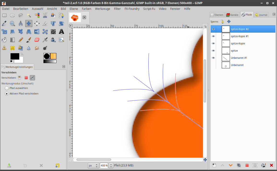

  1. Füge eine neue transparente Ebene ein. Nenne sie „Pfeil“.
  2. Aktiviere das Pfadwerkzeug Entwerfen-Modus.
  3. Pfade zuerst eine gerade Linie quer durch das Herz.

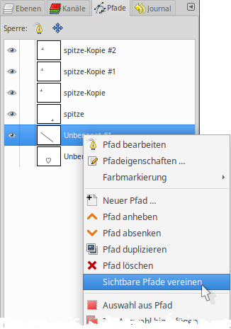

  4. Füge einen neuen Pfad hinzu.
  5. Vergrößere deine Bildansicht auf 400% am unteren Rand des Bildfensters, um die Pfeilspitze besser ansetzen zu können.
  6. Modelliere nun mit dem Pfadwerkzeug 3 Punkte, die du nicht schließt. Wechsele in den Bearbeitungsmodus und verbiege die Spitze ein wenig.
  7. Dupliziere den Pfad und schiebe ihn an das obere Ende der Linie.
  8. Dupliziere diese Linie weiter 2 Mal und verteile sie am oberen Ende des Pfeils.
  9. Vereine die sichtbaren Pfade nun zu einem. Achte darauf, dass der Pfad vom Herz ausgeblendet ist.

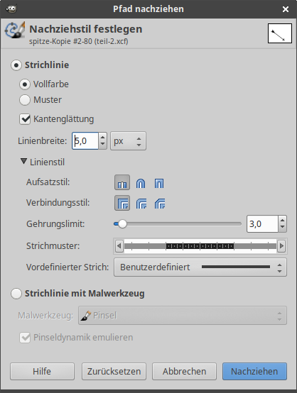

  10. Ziehe den Pfad auf der „Pfeil“-Ebene mit weißer Farbe nach.
  11. Blende alle Pfade aus.

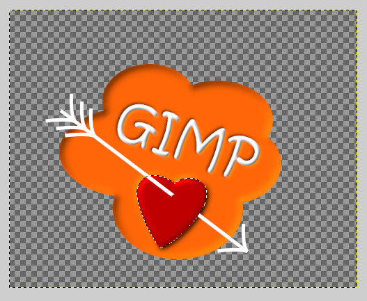

  12. Aktiviere die „Herz“-Ebene, Wähle über Ebene – Transparenz – Auswahl aus
  13. Alphakanal. (das geht auch über den kurzen Weg per Rechtsklick auf die Ebene).
  14. Aktiviere die Pfeilebene
  15. Aktiviere das Radier-Werkzeug. Pinselstärke 11 oder 12.
  16. Entferne mit dem Radiergummi ein Stück des Pfeils, bis zum Herzrand. Keine Angst wenn du übermalst, du radierst nur innerhalb der Auswahl.
  17. Hebe die Auswahl auf.
  18. Dupliziere die Pfeil-Ebene.
  19. Blende die „Pfeil“-Ebene aus.
  20. Zeichne den Pfeil auf der Kopie mit dem Gaußscher Weichzeichner ca. 1,5 weich.
  21. Blende die „Pfeil-Kopie“ – Ebene aus und die „Pfeil“-Ebene ein. Aktiviere die „Pfeil“-Ebene.

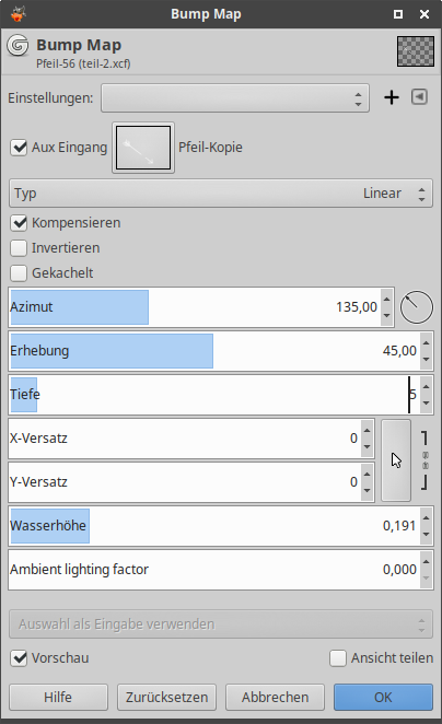

  22. Rufen den Bumpmap-Filter auf.
  23. Wende ihn auf die „Pfeil“-Ebene an.
