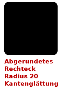

  3. Abgerundetes Rechteck
    In den Einstellungen zum Rechteckwerkzeug findest du die Option Abgerundete Ecken.
    Mit dieser Option kannst du eine rechteckige Auswahl an den Ecken abrunden. Hier ein Beispiel für ein abgerundetes Rechteck bei einem Radius von 20.
    Um die Bildung von Treppenstufen an den Rundungen zu vermeiden, muss hier die Kantenglättung aktiviert sein.

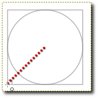

  4. Aus der Mitte aufziehen
    Die Form erzeugst du mit dem Werkzeug, indem du mit gedrückter linker Maustaste eine Diagonale auf deinem Bildfenster ziehst.
    Mit der Einstellung Aus der Mitte aufziehen kannst du eine Form wie Ellipse oder Rechteck, vom Mittelpunkt nach außen aufziehen. In den Werkzeugeinstellungen kannst du die Größe und Position deiner Form über Koordinaten festlegen. Gimp misst immer von links und von oben.

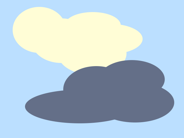

Als erste Übung bastelst du ein Bild mit Wolken.
Öffne eine neue Datei in der Größe 640 x 480 Pixel.
Aktiviere das Ellipsenwerkzeug.
Werkzeugeinstellung:
Modus: Zur Auswahl hinzufügen,
Kantenglättung: aktiviert
Als Füllfarbe für die Ebene wählst du ein schönes Hellblau z.B. HTML-Notation: BBCFFF
Die erste Wolke füllst du mit Farbe = FFFDD6
Die zweite Wolke mit 646F88
Füge für die erste Wolke eine neue transparente Ebene ein.

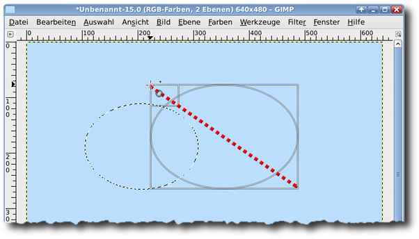

Nun malst du eine kleine Diagonale auf deinem Bild. Eine Ameisenspur markiert die ovale Auswahl.
Anschließend markierst du von außen zum Oval eine weitere Diagonale.
Die beiden Ellipsen verbinden sich.
Male noch mehr Ellipsen auf diese Weise und forme so deine Wolken. Anschließend füllst du die Wolkenform mit der oben genannten Farbe.
Füge eine neue transparente Ebene ein und modelliere eine weitere Wolke. Fülle auch diese Auswahl mit Farbe.

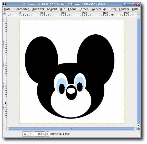

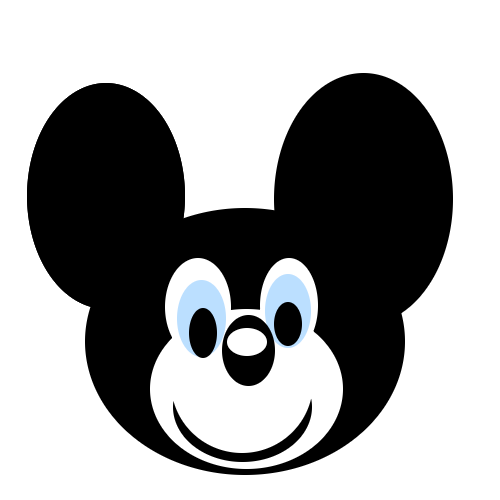

Übung 2
Starte mit einem neuen Bild 500px mal 500px Füllung: weiß
Zur Orientierung ist es immer gut, ein paar Hilfslinien auf dem Bild zu platzieren, so dass man einen Anhaltspunkt hat. Du kannst die Hilfslinien aus dem Lineal oben und links aus deinem Bildfenster herausziehen.
Füge deinem Bild eine neue transparente Ebene hinzu. Nenne sie Kopf.

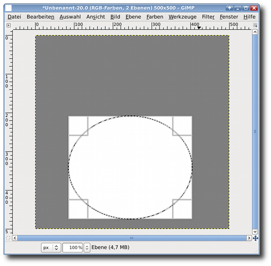

Aktiviere das Ellipsenwerkzeug. Achte darauf, dass die Kantenglättung eingeschaltet ist.
Markiere eine Auswahl im unteren Drittel deines Bildes.
Fülle die Auswahl mit schwarzer Farbe. Hebe die Auswahl auf über Menü Auswahl - nichts auswählen.

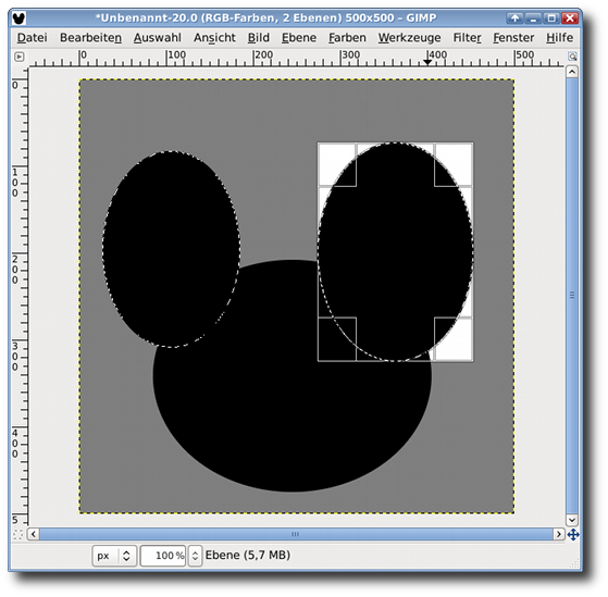

Füge eine weitere transparente Ebene hinzu. Nenne sie Ohren.
Ändere den Auswahlmodus deines Ellipsenwerkzeuges auf Zur Auswahl hinzufügen.
Erstelle eine elliptische Auswahl links und rechts über dem ersten gefüllten Kreis. Die Auswahlmarkierungen sollen sich mit dem ersten Kreis überschneiden.
Fülle die neue Auswahl mit schwarzer Farbe.
Hebe die Auswahl auf über Menü Auswahl - Nichts.

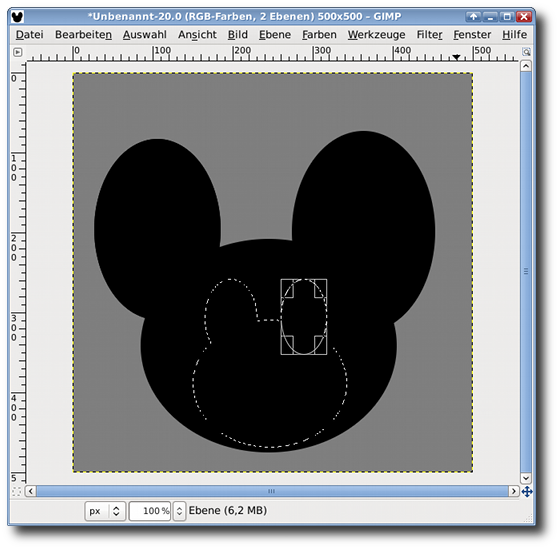

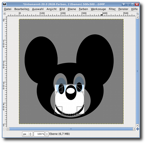

Füge deinem Bild eine weitere transparente Ebene hinzu. Nenne sie Gesicht.
Markiere zwei Ellipsen, die länglich nach unten führen. Eine weitere Ellipse, die länglich seitwärts zeigt. Alle drei Ellipsen müssen sich überschneiden.
Fülle die Ellipsen mit weißer Farbe. Hebe anschließend die Auswahl wieder auf über Menü Auswahl - Nichts.
Ok, füge deinem Bild eine weitere transparente Ebene hinzu. Nenne die Ebene Augen.
Markiere zwei länglich nach unten führende Ellipsen für die Augen. Fülle die Ellipsen mit einem hellen Blau. Hebe die Auswahl erneut auf.
Füge eine weitere transparente Ebene deinem Bild hinzu. Nenne sie Nase. Markiere einen Kreis zwischen den beiden Augen und färbe mit schwarzer Farbe ein.
Markiere einen kleinen Kreis über der Nase. Fülle die Auswahl mit weiß. Hebe die Auswahl erneut auf.
Füge deinem Bild eine weitere transparente Ebene hinzu. Nenne sie Augen#1
Markiere in jedem blauen Auge einen kleinen Kreis und fülle ihn mit schwarzer Farbe. Hebe die Auswahl wieder auf.
Eine Ebene brauchst du nun noch für den Mund deiner GIMP-Maus.
Füge dem Bild eine weitere transparente Ebene hinzu. Nenne sie Mund.
Markiere einen Kreis im Inneren des weißen Gesichtes. Stelle die Werkzeugeinstellung auf von Auswahl Abziehen :abziehen: und markiere einen weiteren Kreis darüber, so dass nur noch eine kleine Sichel markiert ist.
Fülle sie mit schwarzer Farbe.
Fertig ist deine GIMP-Maus.
Viel Spaß beim Nachbasteln.

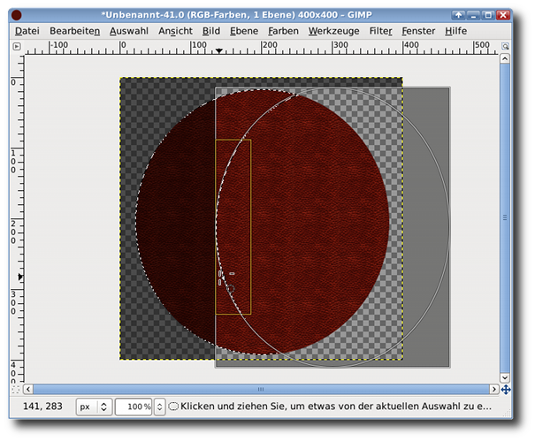

Übung 3

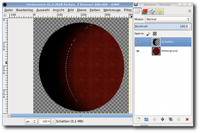

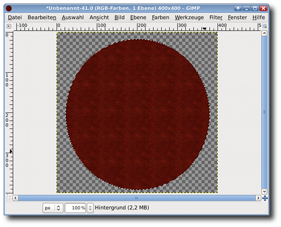

Um einen flachen Körper plastisch erscheinen zu lassen, benötigt er Schattierungen.
Probiere es einmal mit einem Kreis.
Öffne eine neue Datei mit transparentem Hintergrund.
Markiere einen Kreis. - Achte darauf, die Kantenglättung einzuschalten!
Fülle den Kreis mit einem Muster oder einer Farbe (nicht zu dunkel, kein Schwarz)
Füge eine neue transparente Ebene ein. Nenne die Ebene Schatten.
Ändere die Werkzeugeinstellungen deines Ellipsenwerkzeuges:
Kanten ausblenden: 100%, Auswahlmodus: von Auswahl abziehen.
Markiere einen weiteren Kreis, der den ersten überschneidet. Durch den Auswahlmodus wird die Fläche des neuen Kreises von der bereits vorhandenen Auswahl abgezogen. Es bleibt eine Sichel stehen.
Fülle die sichelförmige Auswahl auf der Schattenebene mit schwarzer Farbe.
Hebe die Auswahl auf und vermindere die Deckkraft der Schatten-Ebene.
Durch die Werkzeugeinstellung Kanten ausblenden bekommt die zweite Auswahl eine aufgeweichte Kante. Mit diesem Trick wird der Schatten erst allmählich sichtbar.
Fertig ist deine Kugel!
