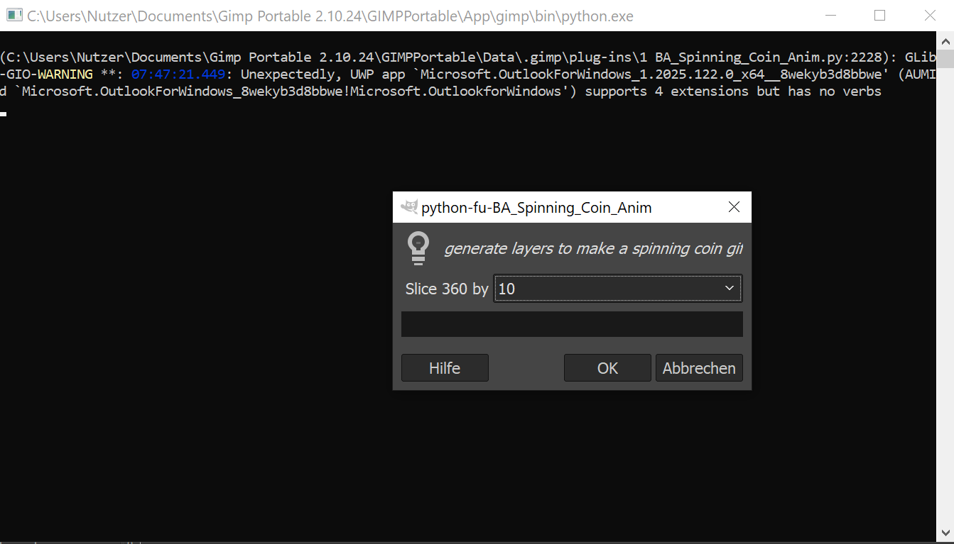

Ich habe da so ein Plugin namens 1 BA_Spinning_Coin_Anim. Es läuft auf Gimp 2.10.24. Wenn ich es öffne kommt ein Fenster mit einer Fehlermeldung. Jetzt wollte ich dich einmal fragen, ob du es eventuell reparieren könntest. Natürlich nur, wenn du das willst. Ich hänge die Meldung und das Plugin einmal unten an. Würde mich natürlich sehr freuen, wenn das klappen würde.

Da kann ich leider nichts gegen machen.
Hab mal ein wenig gesucht, wovon das kommt.
Perplexity meint das so:
Bei mir (Linux) läuft das plug-in ohne Meldung, ist also prinzipiell ok.
Hat also mit dem plug-in nichts zu tun, eher mit Outlook aus dem MS Store.Die Warnung ist technisch bedingt und tritt auf, weil UWP-Apps wie Outlook Dateitypen unterstützen, aber keine Aktionen dafür bereitstellen. Das ist bei UWP-Apps häufiger der Fall, da sie anders mit dem System integriert sind als klassische Desktop-Programme[1]. Die Warnung ist harmlos und kann ignoriert werden.
[UWP = Universal Windows Platform]
Alternativ hätten wir hier in der Werkstatt ja noch das Script von Clara Fall:
viewtopic.php?t=487
Vielleicht ist das ja friedlicher?

Du könntest bestenfalls versuchen, dein portables GIMP mal zu updaten.
2.10.24 ist ja schon recht alt. 2.10.38 wäre die letzte verfügbare Version.
Vielleicht sind dann die beteiligten Komponenten zufriedener miteinander.

Ich habe das Ganze jetzt mal auf meinem installierten Gimp 2.10.36 ausprobiert. Da habe ich ein ganzes Fenster voller Fehlermeldungen. Also viel mehr als auf meinem alten portablen Gimp. Es stört halt, aber das Plugin verrichtet trotzdem seine Dienste.
Parallel habe ich das Script von Clara Fall installiert, und das läuft wie geschmiert und meckert nicht.
Es liegt wahrscheinlich wirklich – wie du vermutet hast – an meinem Windows System.

Ich habe jetzt mal die ersten beiden Zeilen ergänzt.
Ich meine mich zu erinnern, dass das für Ruhe mit den GEGL-Meldungen gesorgt hatte.
Ob das andere dann auch aufhört? .. . probiers mal aus.
(Das alte plug-in vorher bitte löschen)

Wahnsinn – es läuft!!!

Prima, das freut mich, dass es auch da geholfen hat.
Erinnere mich beim nächsten mal am besten gleich, dass ich das bei diesn beiden auf diese Weise richten konnte.
Aber mit GIMP3 wird's dann eh anders.
Was mich ja wirklich wundert ist, dass es immer heißt, dass Windows nach den "Innereien" der Scripte nicht schaut um zu wissen was zu tun ist. Windows geht rein nach den Dateiendungen, heißt es immer. Trotzdem ist so ein Hinweis auf den Interpreter am Anfang des Scripts wirkungsvoll. Ich habe ja nichts anderes gemacht, als den Interpreter-Hinweis ( sog. Shebang) hinzugefügt.
Na egal, Hauptsache es läuft. ich freu mich mit dir.
