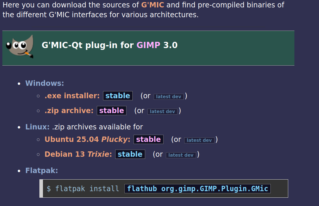

GMIC für GIMP 3 kann man hier holen:
https://gmic.eu/download.html
Für Windows:
Entweder die .exe Installer Datei runterladen, dann kann man's automatisch installieren lassen, oder
die .zip Datei nehmen. Diese muss entpackt werden und der komplette entstehende Ordner in den plug-ins Ordner kopiert/ verschoben werden.
GIMP danach neu starten.

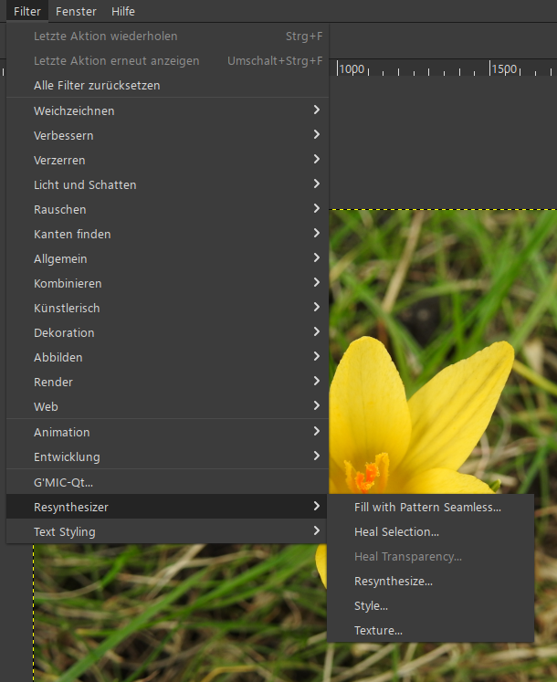

Die Filter finden sich in GIMP dann unter Filter > Resynthesizer > ...

In GIMP findet sich dann das plug-in Heal Selection unter Filter > Verbessern

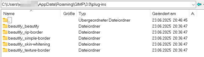

Diese gehören in den persönlichen plug-ins Ordner (siehe screenshots):
Windows:
Linux:

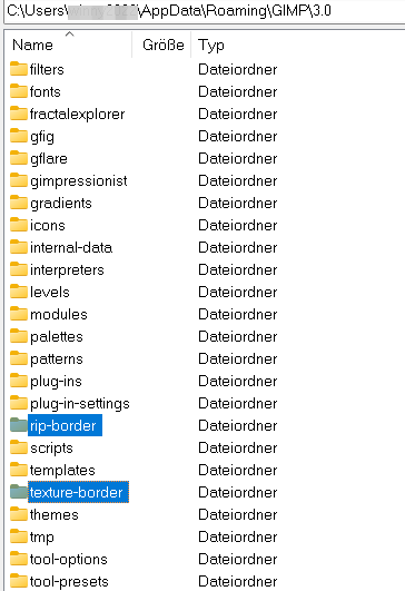

Diese beiden Ordner gehören nicht in den plug-ins Ordner, sondern direkt in den GIMP/3.0 Ordner siehe screenshots:
Windows:
Linux:

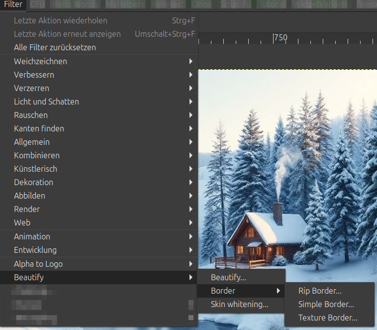

Die plug-ins finden sich dann unter Filters > Beautify:
Filters -> Beautify -> Beautify
Filters -> Beautify -> Skin whitening
Filters -> Beautify -> Border -> Simple Border
Filters -> Beautify -> Border -> Rip Border
Filters -> Beautify -> Border -> Texture Border

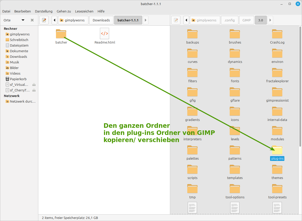

Für die Stapelverarbeitung (Batch Processing) in GIMP 3 unter Linux und Windows war BIMP (Batch Image Manipulation Plugin) für GIMP 2.x lange Zeit der De-facto-Standard. Für GIMP 3 ist BIMP jedoch derzeit nicht mehr kompatibel; als Alternativen bieten sich deshalb an:
Das aktiv gepflegte Plug-in „Batcher“ von Kamil Burda ersetzt BIMP und ist speziell für GIMP 3 entwickelt. Es erlaubt umfangreiche Stapelverarbeitung – z.B. für Größe, Umbenennen, Filter und Export.
Außerdem enthält es das für GIMP 2.10.x verfügbare Export Layers, das er auch entwickelt hatte.

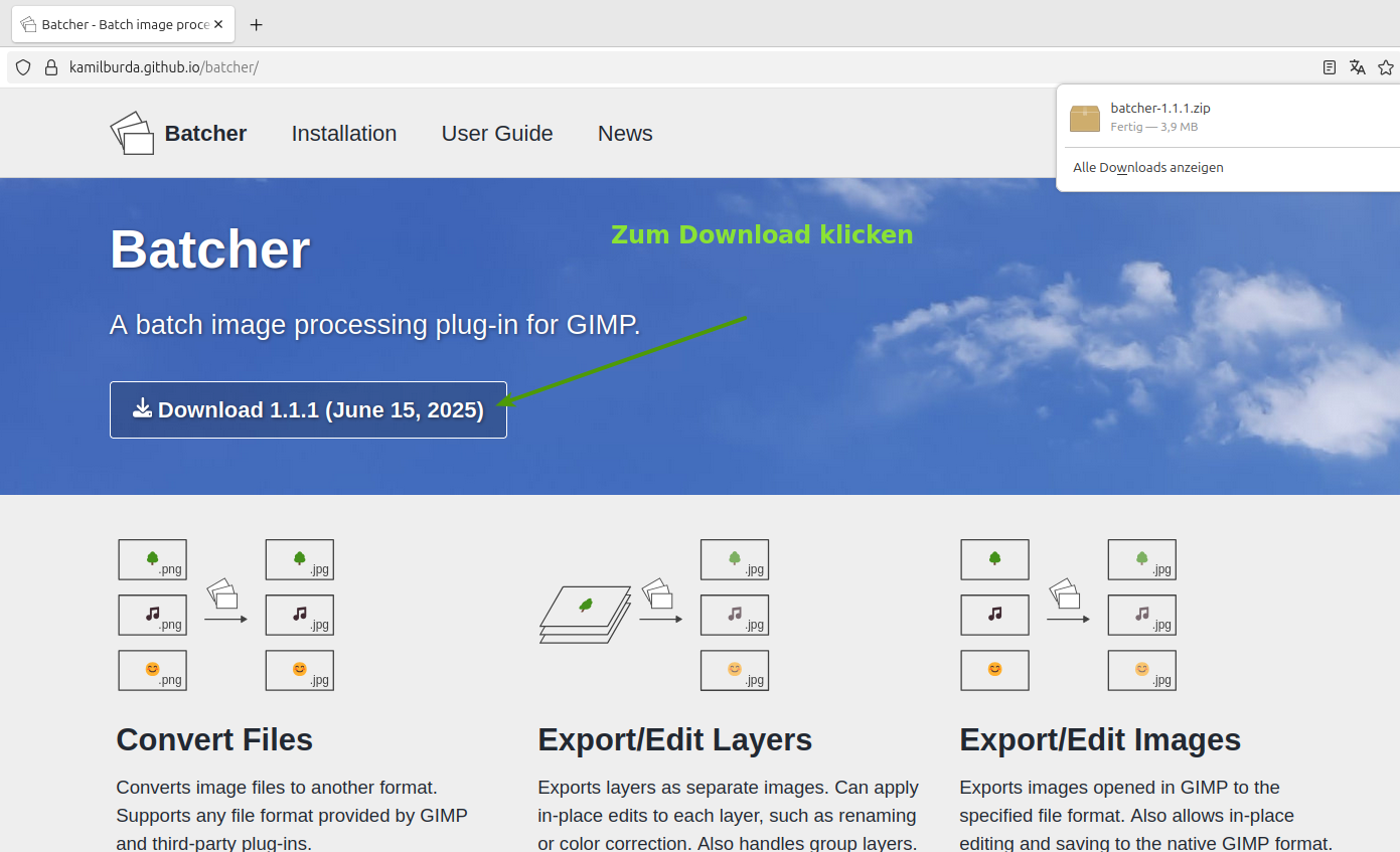

Ein paar Screenshots der Installation:
Herunterladen von hier: https://kamilburda.github.io/batcher/

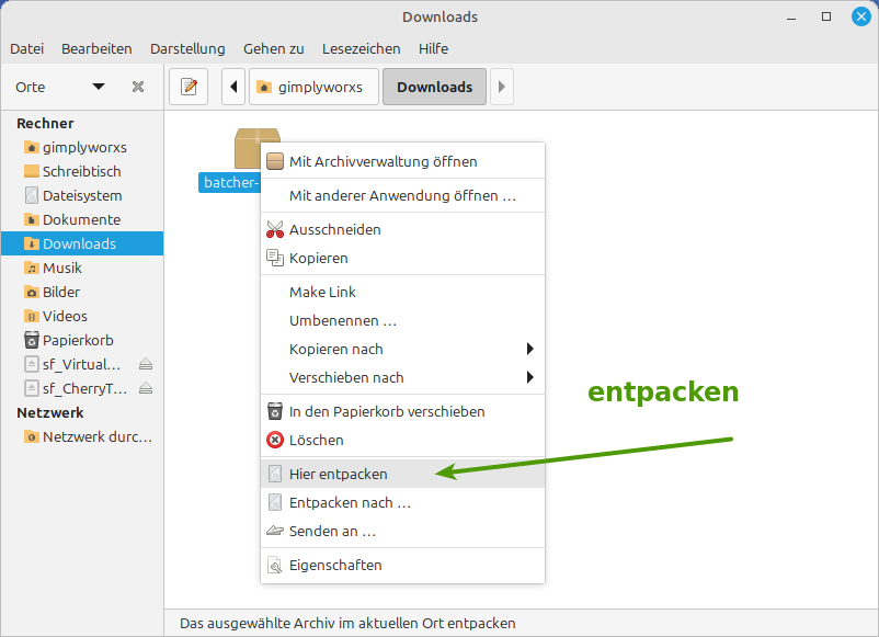

Entpacken:
In den plug-ins Ordner kopieren oder verschieben:
(Wer seinen plug-ins Ordner nicht finden kann: er ist innerhalb eines versteckten Ordners. Der Dateimanager muss
also versteckte Dateien anzeigen.)

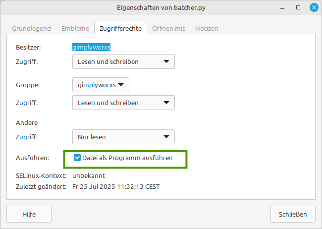

Linuxbenutzer kontrollieren vorsichtshalber, ob die Hauptdatei ausführbar ist.
Dazu im kopierten Ordner die Datei batcher.py aufsuchen.
