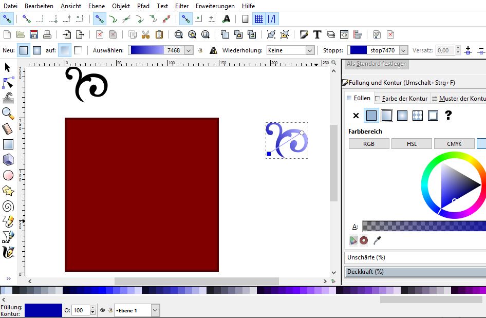

Aktiviere das Symbol erneut.
Klicke auf den Reiter Füllen.
Stelle eine Füllung Deiner Wahl ein, ein linearer Verlauf ist ebenfalls möglich.

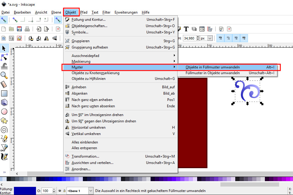

Schritt 3
Bei ausgewähltem Schriftzeichen gehe zu Objekt – Muster – Objekte in Füllmuster umwandeln entsprechend Screenshot.
Schritt 4
Danach sollte ein Name für das neu erstellte Muster im Fenster für Füllung und Kontur sichtbar sein, hier als „pattern7482“ mit einer 4stelligen Zahl.
(Merke Dir diese Zahl, falls Du bereits mit anderen Mustern probiert hast.)

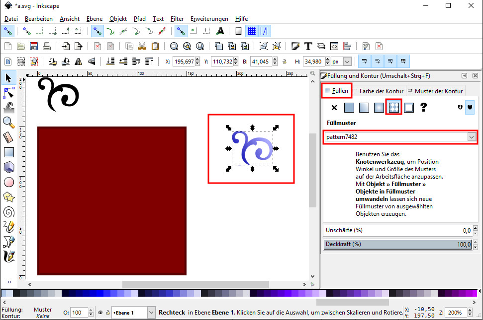

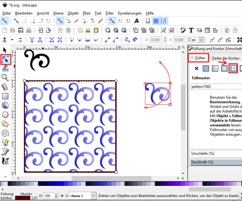

Schritt 5
Wähle jetzt den Flicken mit Auswahlwerkzeug Bild aus und klicke auf das Mustersymbol unter dem Reiter Füllen. Der Flicken sollte mit dem Muster gefüllt sein, sieht aber noch nicht gerade schick aus.

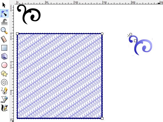

Aktiviere das Knoten-Werkzeug Bild und beobachte dabei den Buchstaben.
Beim Überfahren mit der Maus wird ein roter Rahmen sichtbar.
Vergrößere das Bild, damit Anfasser und Drehpunkt zu erkennen sind
Damit wird angezeigt, wo sich
  • Drehpunkt (das kleine Fadenkreuz),
  • der runde Anfasser und
  • der quadratische Anfasser befinden.
Den quadratischen Anfasser kannst Du mit der Maus frei über die Bildfläche bewegen, in Richtung Drehpunkt verkleinert sich das Muster.
Falls die Skalierung proportional erfolgen soll, halte dabei STRG- plus Umschalt-Taste fest.
Den runden Anfasser verwende zum Drehen des Musters. Im oberen Screenshot zeigen die runden Pfeile die Richtung an, also rund um den Drehpunkt.
Durch Bewegung des Drehpunktes mit der Maus kannst Du den kompletten Mustersatz verschieben
Probiere verschiedene Varianten aus, so wirst Du unterschiedlichste Hintergrundmuster erzeugen.
Natürlich kannst Du diesen einen Flicken mehrfach kopieren und das Muster anders drehen oder verzerren.
