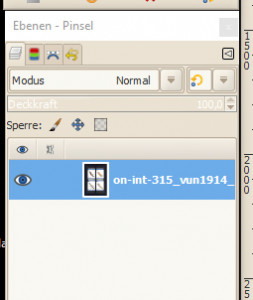

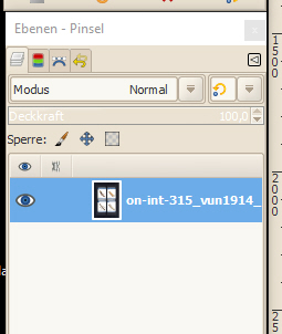

Im Ebenendialog ist keine Sperre drin, die Ebene ist ausgewählt und auch die richtige
Gimp habe ich neu gestartet, das zu bearbeitende Bild ersetzt mit einer Kopie, Rechner reboot aber keine Abhilfe. Wer kann mir da weiterhelfen?

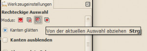

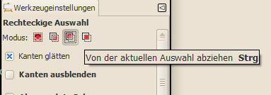

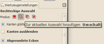

Ich habe wohl irgendwie den Modus in der Rechteckigen Auswahl von
Zur aktuellen Auswahl hinzufügen auf Von der aktuellen Auswahl abziehen umgestellt (siehe Bilder), dann lässt er das Auswählen nicht mehr zu. Aus dem Text ist das meiner Meinung nach nicht wirklich ersichtlich :?
