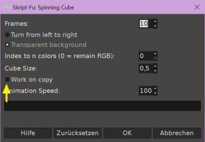

Bei dem Filter Spinning Cube gibt es unten bei Cube Size einen Knopf, der heißt Work on Copy. Wenn ich hier das Häkchen setze, funktioniert es nicht, es gibt eine Fehlermeldung. Jetzt wäre meine Frage wozu dieser Knopf überhaupt ist, beziehungsweiße wie man das hier überhaupt macht.

Das Häkchen soll normalerweise dafür sorgen, dass mit ner Kopie gearbeitet wird, nicht mit dem Originalbild.
Wenn's nicht funktioniert, könnte es sein, dass es ein uraltes Script ist?.
Deshalb wäre der Link dazu interessant. Dann kann ich mal reinschauen.

Das gute Stück ist von 2008 (vor GIMP 2.6) (!) - toll, dass es überhaupt noch läuft, wenn man bedenkt, was sich in GIMP alles geändert hat.
Bei mir läuft es auch mit "work on copy", bemängelt allerdings ein Problem mit der "undo group".
Das ist die Funktion in Scripten, die dafür sorgt, dass man in einem einzigen Schritt sämtliche Funktionen, die so ein Script durchlaufen hat, wieder ungeschehen machen kann. Das klappt natürlich bei "mache ein neues Bild" nicht, da gibts halt nichts zum Zurücksetzen.
Das Problem kann man, denke ich umgehen, wenn man sein Bild vorab dupliziert (Strg + D) und dann das Script darauf los lässt.

Danke für die Rückmeldung. Es ist genau so, wie du sagst. Also ohne "work on copy" funktioniert es am besten.
