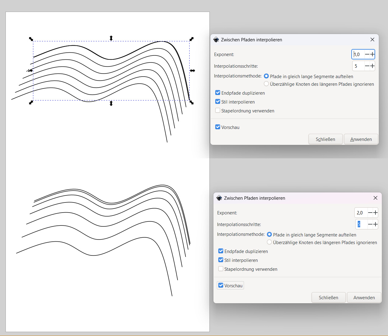

Re: Dünne Pfad-Linie
Ich sehe schon, ich hätte mich bei euch Scrap-Profis gar nicht einmischen sollen. Da hatte mir einfach der Hintergrund gefehlt.
Was der Exponent bewirkt? Er steuert den Abstand zwischen den Schritten der Interpolation. Ein Exponent von 1 sorgt dafür, dass der Abstand zwischen den Kopien gleichmäßig ist. Ein Exponent von 2 erzeugt im Quadrat anwachsende Abstände zwischen den Kopien.
Bei meinen Beispielen im Screenshot haben wir jeweils zwischen 2 Pfaden immer 5 Interpolationsschritte, also 5 Kopien. Beim obigen Beispiel gleiche Abstände mit Exponent 1. Beim unteren Beipiel anwachsende Abstände mit Exponent 2. (Erzeugt mit Inkscape 1.3 unter Windows)
Ob man das Häkchen bei "Entpfade duplizieren" setzt, entscheidet über die Anzahl der Kopien, die man insgesamt erhält. Probiere es einfach mal aus, Ava.
"Stil interpolieren" hat eigentlich nur dann einen Effekt, wenn zwei unterschiedliche Pfadformen verwendet werden. Dann wird bei jedem Interpolationsschritt ein Stück weit die Form in Richtung Zweitform angepasst. Da in meinem obigen Screenshot zwei gleiche Ursprungspfade verwendet wurden, spielte diese Funktion keine Rolle. Hier noch ein Beispiel zu "Stil interpolieren":
