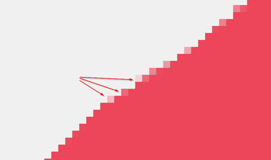

Hallo, ich verzeifel gerade, ich erstelle ein eifarbiges Logo, der rest ist transparent. Dieses möchte ich gravieren lassen, doch die Druckerei beschwert sich, dass mehr als 2 Farben in meinem Bild sind.
So ist es leider auch, ich denke durch die Kantenglättung erscheint an den Rändern statt eines harten Überganges aufgehellte Farben.
Benutzt habe ich eine Transparente Ebene, eine Auswahl erstellt und diese dann mit Füllen, ganze Auswahl gefüllt.
Habe schon mehreres probiert, Farbe mit Schwellwert 0 markiert, invertiert und dann gelöscht, jetzt sind diese Mischfarben woanders, ich bekomme einfach keinen harten Übergang hin.
Als Endprodukt, benötige ich eine Vektorisierte Datei im PDF Format.
Wie bekomme ich ein Rot welches wirklich nur aus einem Farbwert besteht?

Wenn du die Form machst, musst du in den Werkzeugeinstellungen die "Kantenglättung" ausschalten.

danke! scheint zu klappen. Ich habe jetzt bei der Auswahl die Kantenglättung ausgeschaltet, jetzt scheint er harte Übergänge zu machen.
