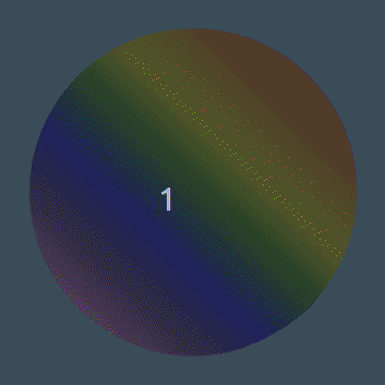

die Kugel hier viewtopic.php?p=3858 [1] bewegt sich ziemlich geschmeidig. Ich habe aus diesem Regenbogen Rainbow created with AgenGPT eine animiert GIF erstellt. Mir gefällt dieses ständiges Zucken der Animation nicht.
Auf die GIF unten bitte klicken, um die Animation zu starten.
Welche Möglichkeiten gibt's eine geschmeidig ablaufende Animation wie diese [1] zu erstellen? Die XCF-Datei mit der Animation habe ich in die zip-Datei im Anhang verpackt.
gruss, caracas
gruss, caracas

Deine unterste Ebene hat einen dunklen Hintergrund, die anderen alle einen helleren.
Wenn die unterste die gleiche Farbe hätte, würde es vermutlich nicht mehr diesen "Knick" haben.

Hast du die Farbe deiner dunklen Hintergrundebene mal angepasst?

Das sieht aus, als wäre der quadratische Hintergrund mit dem Script Combine background erstellt. Danach müsstest Du nur noch die unterste Ebene löschen und als Animation exportieren.
Vor dem Löschen der Hintergrundebene noch deoptimieren. Als webp-Datei exportiert ist die Dateigröße nicht so riesig.

Also die Ebene mit dem dunklen Hintergrund habe ich komplett entfernt. Es ist etwas weniger mit dem Zucken, ganz weg ist es nicht. Danke für dein Tipp @Gimplyworxs. Wenn ich nur die Hintergrundfarbe der letzten Ebene anpasse, dann bleibt das Zucken, weil ie Kugel selbst ist ja auch dunkler. Warum jetzt eine Ebene dunkel ist - die Animation habe ich mit dem Programm "Peek" unter Ubuntu erstellt und die Ebene wurde automatisch erstellt.

Das mit dem Komprimieren ist eine gute Idee - hat geklappt, danke @Eibauoma. Jetzt fühlt sich die Regenbogen-Karrussel viel angenehmer an

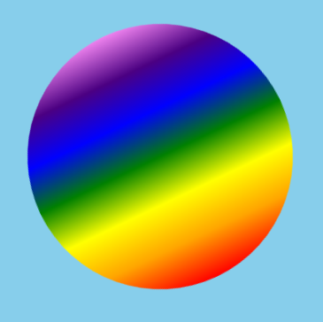

Hab die Animation mit spiralförmigem Verlauf ausprobiert, es ist alles mit Gimp entstanden.
Das Script CFU Bewegung von ClaraFall ist dabei recht zeitsparend.
Fragen kostet nichts. falls jemand etwas genauer wissen will.
