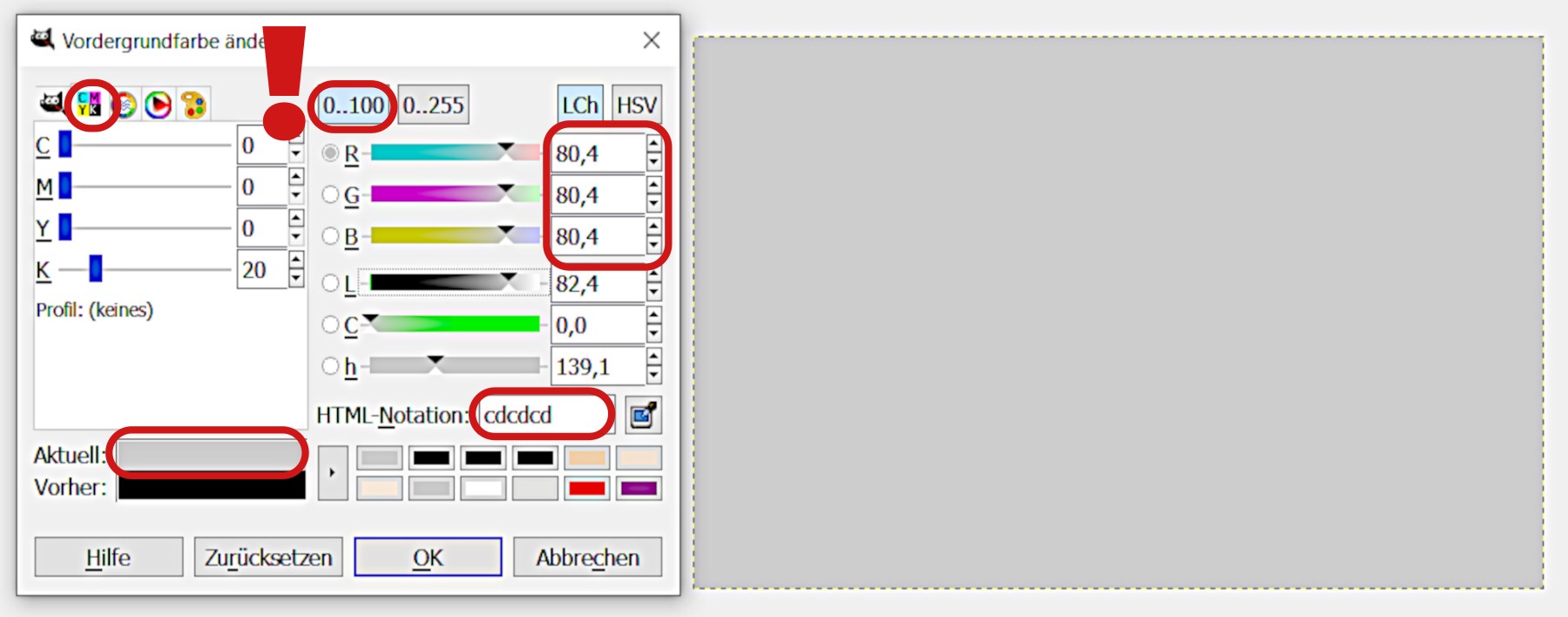

ich hab's mal in Gimp durchgeführt. Gimp arbeitet da sehr gut und erstellt bei richtigen Einstellungen ein helles Grau.
Ich glaube den "Fehler" gefunden gefunden zu haben.
Entscheidend ist, dass du oben wo das Ausrufezeichen steht die RGB-Variante 0 bis 100% wählst.
In dem Fall verweist Gimp selbst, ganz automatisch auf den HTML-Farbnamen "cdcdcd".
Hier bekommen wir für "K" als Schwarz für den Vierfarbdruck tatsächlich auch die gewünschten 20% angezeigt.

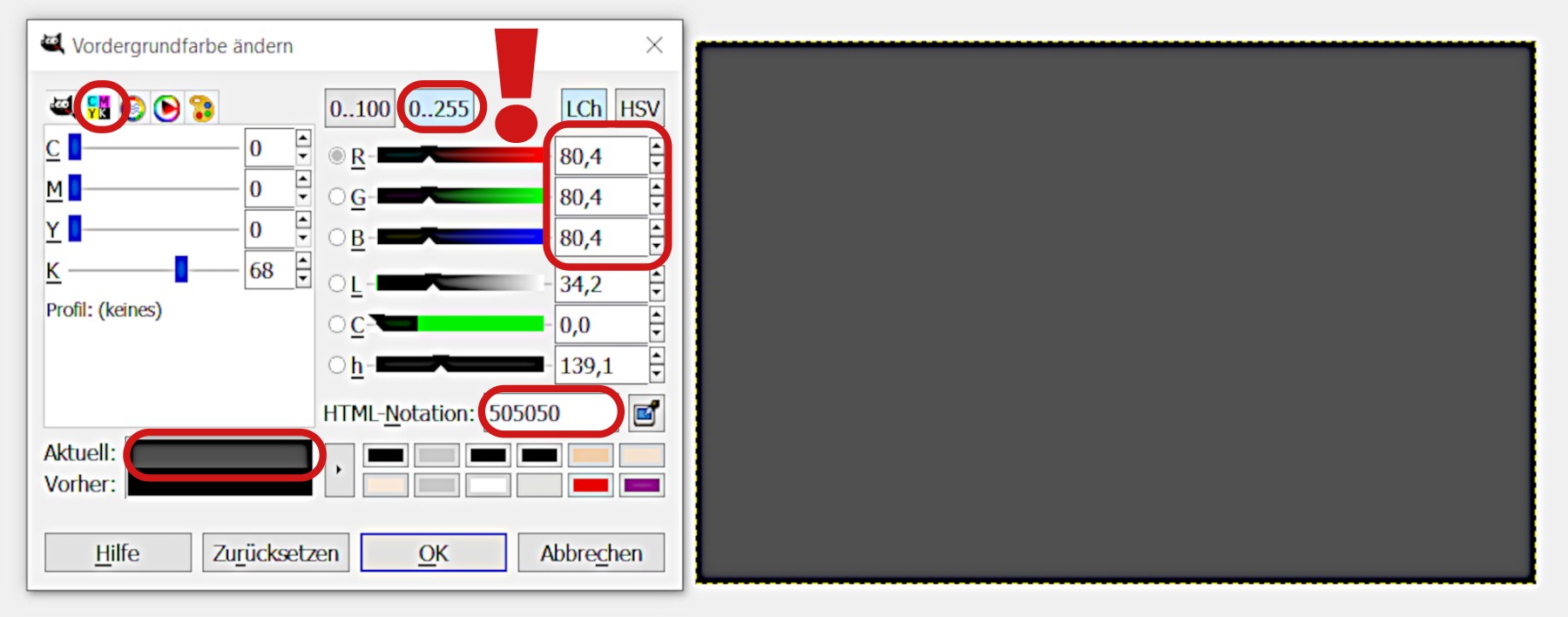

Falls du stattdessen die traditionelle RGB-Variante 0 bis 255 wählst, entsteht bei RGB (80,4|80,4|80,4) allerdings tatsächlich ein sehr dunkles Grau.
Das ist aber auch klar. RGB sind Lichtfarben. Und 80,4 von 255 bedeutet relativ wenig Licht.
In diesem Falle wird aber auch (anstelle von "cdcdcd") die HTML-Notation "505050" vermerkt.
Und wir bekommen für "K" als Schwarzkomponente für den Vierfarbdruck dunkle 68% angezeigt. Viele Grüße

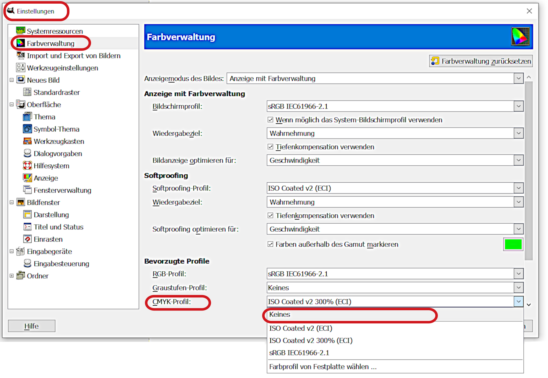

das ist ja interessant. Ich hatte zwar gesehen, dass bei dir das CMYK-Farbprofil definiert war und bei mir nicht, hatte dem aber nicht die entsprechende Relevanz zugeordnet. In der Tat treten bei mir, wenn ich bei Gimp ein bevorzugtes CMYK-Farbprofil eingebe, die gleichen Schwierigkeiten bei der Farbwertumrechnung auf wie bei dir.

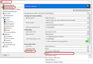

Mein Tipp: Nehme das Farbprofil unter "Bearbeiten/Einstellungen/Farbverwaltung/bevorzugtes Farbprofil/CMYK-Profil" einfach raus. Danach sollte auch die Farbwertumrechnung perfekt klappen.
