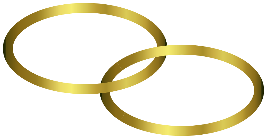

Ich freue mich total über euere Antwort. Ein ganz besonderes Dankeschön geht an Gimplyworxs für das sehr hilfreiche Video. Gerade als absoluter Anfänger bin ich einfach auf solche Hilfe angewiesen. In diesem Video wurde es auch ganz anders erklärt, als auf dem Screenshot von Schimmeline. Es kann natürlich gut sein, dass es so auch geht, wenn man denn mit Inkscape schon etwas mehr vertraut ist. Jetzt habe ich das Ganze einfach mal auf die Schnelle nachgebastelt. Es sind allerdings ein paar Schönheitsfehler drin, und zwar die schwarzen Ränder an den Seiten. Aber das Grundprinzip wurde hier sehr gut übermittelt, und das ist das Wichtigste. Inkscape macht durchaus sehr viel Freude, aber nur, wenn man eine gute Anleitung hat.
