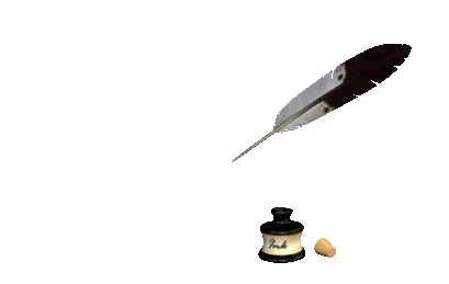

zuerst suche dir eine Feder, Stift, Pinsel
oder was auch immer du nehmen möchtest zum schreiben
(auch eine langstielige Rose sieht Klasse aus!!!)
Du darfst dir gern meinen Füller mitnehmen,
ich habe ihn selbst gepfadet (das © liegt somit bei mir) du darfst ihn gern verwenden
Auch im Netz findest du sicher viele frei verwendbare Materialien
wie zum Beispiel bei Helga auf grannyart (Link entfernt, da nicht mehr vorhanden)
so, nun hast du erst mal alles, was du brauchst und wir können los legen..

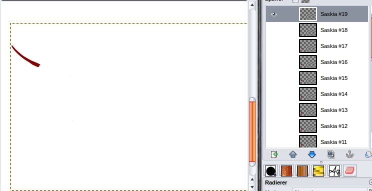

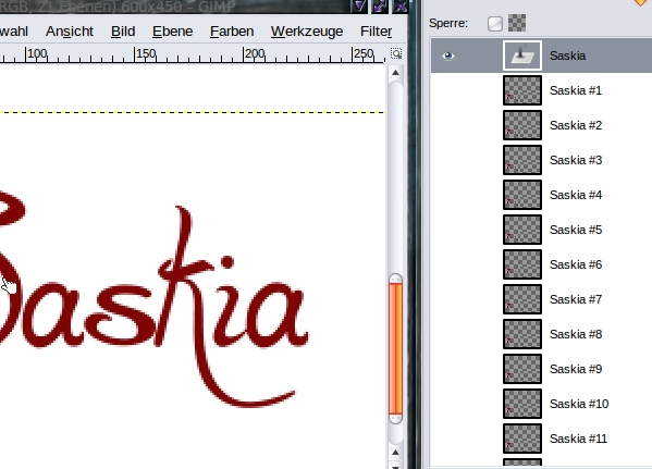

diese Schrift- Ebene verdoppeln,
untere Schrift- Ebene unsichtbar machen,
bei der "Schrift#1" einen Teil von hinten weg radieren (nimm am bestern den Pinsel - Circle(19))
(je mehr du jetzt radierst, desto weniger Ebenen werden es im Endeffekt und desto kleiner wird die Dateigröße... aber manchmal ist weniger radieren besser - du kannst dann ggf auch später noch Ebenen zwischendrin löschen, wenn es doch zu viele werden...)
5.
nun verdoppelst du die "Schrift#1"
die "Schrift#1" unsichtbar stellen
und bei der "Schrift#2" radierst du wieder ein Stück weg
SPEICHERN (die xcf)
(versuche hierbei "rückwärts" zu denken -
also entgegengesetzt des schreibenden Stiftes)

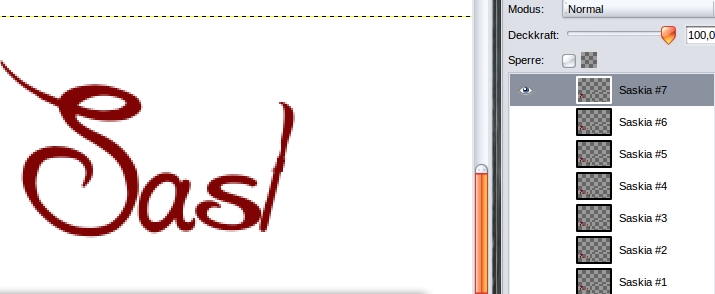

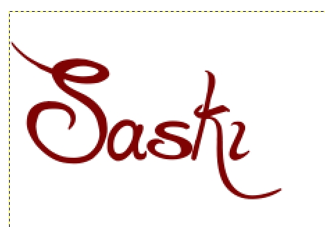

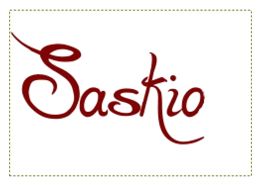

6.
wiederhole den Schritt 5
- immer mit der obersten Ebene verdoppeln,
drunter die unsichtbar machen
und bei der obersten radieren
und wenn du an einen Buchstaben kommst, mit Punkt(en) drüber,
radiere immer erst den Punkt weg, und dann den Rest des Buchstaben,
das sieht dann in der Animation besser aus
Achte auf sauberes radieren und die richtige Reihenfolge

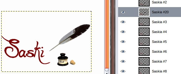

hier seht ihr, dass ich auf 20 Ebenen komme...
ich hab dir hier mal meine einzelnen Ebenen in unterschiedlichen Farben gemacht,
damit du sehen kannst, wie ich in etwa radiert habe

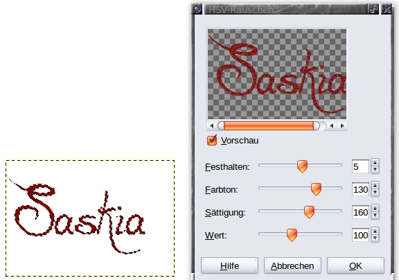

1.
öffne deine Datei mit den einzelnen Schrift- Ebenen aus dem ersten Teil
2.
markiere im Ebenendialog die oberste Schrift- Ebene
rechtsklick und "Auswahl aus Alphakanal"
3.
jetzt kannst du ggf. die Schrift noch etwas dicker machen indem du auf
Auswahl -> Vergrößern um 1 oder 2 px oder mehr - wie es dir gefällt...
wenn du das tust mußt du nochmals mit deiner Farbe füllen
4.
nun gehe auf
Filter -> Rauschen -> HSV-Rauschen mit folgenden Einstellungen:
5.
nun wähle im Ebenendialog die nächste Schrift- Ebene
nimm wieder die Auswahl aus dem Alphakanal
wieder die Schrift vergrößern (selbe Px-Zahl), wenn du das vorhin getan hast
wieder den Rauschen- Filter anwenden, aber beim Wert stelle 150 ein
die xcf speichern!!!

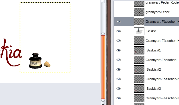

nun hole dein "Schreibwerkzeug" mit ins Bild
und passe die Größe an und achte darauf, dass es im Ebenendialog ganz oben liegt
3.
wenn du auch ein Fässchen oder die Füllerhülle hast, die immer an der selben Stelle bleiben soll,
so verdoppel sie jetzt so oft, wie du Schrift- Ebenen hast und schiebe sie (im Ebenendialog) immer abwechselnd mit der Schrift - ganz oben das Fässchen, drunter die Schrift...
hier siehst du die Reihenfolge - Schrift-Fass-Schrift-Fass...
4.
nun verbinde immer eine Schrift und ein Fässchen/Hülle
indem du auf die Fässchen-(Hüllen-) Ebene Klickst -
dann rechte Maustaste und "nach unten vereinen"
5.
jetzt speichere das ganze wieder als xcf - ABER mit einem anderem Namen, damit du die "originale" behälst
6.

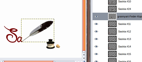

jetzt kommen wir zur Feder/Stift -
dupliziere sie erst mal und stelle das Original unsichtbar
positioniere das Duplikat nun so,
wie es komplett aussehen soll
7.
verdoppel die oberste Schrift- Ebene
und verbinde die Feder mit dieser,
dann stelle sie jetzt unsichtbar
8.

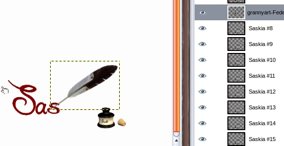

nun schieb die originale Feder im Ebenendialog über die oberste Schrift- Ebene
und dann im Bild an die richtige Stelle
9.
Feder verdoppeln
und die untere der beiden mit der nächsten Schrift- Ebene verbinden
diese dann unstichtbar stellen
xcf-speichern!!!
10.
nun Punkt 8 und 9 so weiter machen, bis alle Schrift- Ebenen eine Feder besitzen:
Teilweise verdoppel ich auch die Schriftebene nochmal, und verschieb nur die Feder damit dann in der Animation ein kleiner Abstand dazwischen bleibt
zum Schluß hab ich dann nochmal das Fässchen und die Feder alleine
11.

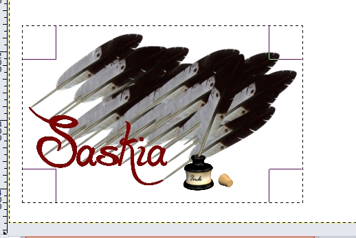

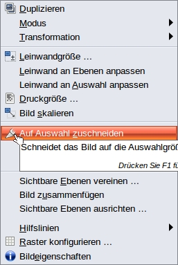

so, jetzt ziehe eine Auswahl auf,
so groß dass alles sichtbar ist und nix abgeschnitten wird
13.
jetzt gehe auf:
Bild -> auf Auswahl zuschneiden
14.
jetzt lösche die Hintergrund- Ebene
15.
nun verdoppel die Ebene 4 oder 5 mal, wo alles komplett ist
(so hast du diese dann am einfachsten länger stehen)
16.

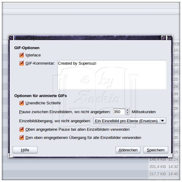

jetzt noch als gif speichern und fertig
du kannst ggf die Millisekunden auf 150 - 250 stellen, wie es dir gefällt
ich nehm meist 200 oder 250

Bin ja hier nun nicht die ausgemachte Animations-Expertin, aber mal ne kurze Nachfrage, was nicht klappt.
Ich nehme an, du hast ne Feder oder sonst ein Schreibgerät.
Das würde ich zunächst auf ne extra Ebene setzen und die dann der Schrift nachführen.
Wenn's dann passt muss man die Ebene, zu der's gehört vereinigen mit der jeweiligen Feder.
(Eventuell vorher mal ne Kopie speichern vorm Vereinigen, denn einmal vereinigt ist schwer wieder zu trennen. Hat man ne Kopie, kann man ab da neu starten.)
Ist es das, wo's klemmt?

Danke mal zunächst liebe Gimpyworxs, dass du mir überhaupt geantwortet hast. Das mit der Schrift klappt ja wunderbar. Bei der Feder komme ich leider überhaupt nicht klar. Ich habe es so gemacht wie im Tutorial, aber am Schluss sieht man überall nur Federn. Ich werde es jetzt mal weiter versuchen, vielleicht bekomme ich es ja doch noch hin.
Beiträge: 910
Re: Federschrift - ohne und mit Glitzer
Ja, das mit der Feder ist so eine Sache. Einmal geht`s, und einmal nicht. Jetzt habe ich so lange daran herumgetüftelt, bis ich es irgendwie hinbekam. Ich wusste nicht, ob ich die Feder-Ebene über oder unter die Text-Ebene schieben sollte. Ist es denn so richtig?
Beiträge: 3584
Also für mich sieht's toll aus.
