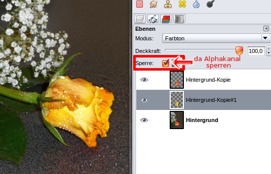

bei der Mittleren und der oberen Ebene sperre den Alphakanal
7.
die Mittlere Ebene fülle mit einem goldenem Farbverlauf oder einer Textur
und stelle sie auf Addition, oder Farbton
- da mußt du sehen, was besser passt
8.
die oberste Ebene stelle auf Überlagern und die Deckkraft stelle auf 50 - 70%

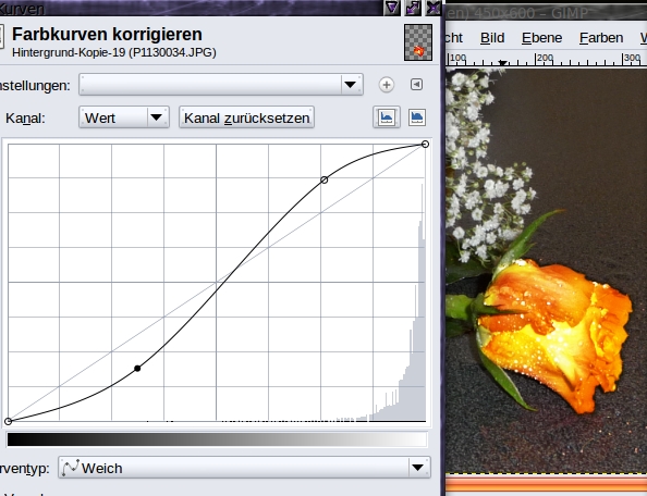

wenn du noch etwas mehr Kontrast haben möchtest
gehe auf die oberste Ebene und öffne den Kurven-Dialog
und stelle bei "Wert" eine leichte S-Kurve ein
ggf wiederhole diesen Schritt

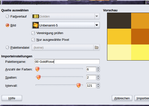

öffne deinen Paletten-Dialog
16.
rechtklick in diesen Dialog und wähle "Palette importieren"
bei Intervall schiebe den Regler langsam so weit,
bis du 6 schöne Farben hast -
eine schön helle und eine schön dunkle sollten dabei sein
dann klicke auf "Importieren"
und öffne diese Pallette gleich, damit wir die Farben griffbreit haben

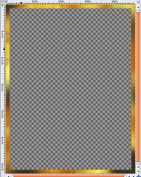

21.

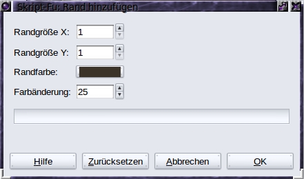

Filter -> Dekoration -> Rand hinzufügen 1-1-VG-25
wenn du mit der rechten Maustaste in die "Randfarbe" klickst,
kannst du nach VG - HG - Schwarz und Weiß auswählen
wenn du mit links klickst hast du die ganz normale Farbpalette
22.
nochmal den selben Filter 2-2-HG-25
23.
nochmal den Filter mit 1-1-VG-25
24.
Bild zusammenfügen
25.
nochmal den Filter mit 15-15-HG-25
26.
sperre bei dieser Ebene den Alphakanal und
male mit allen Farben deine neuen Palette wild drauf rum
27.
diese Ebene verdoppeln und auf der oberen den
Filter -> Verzerren -> Mosaik (spiele da mit den Einstellungen wie es dir gefällt
28.
Bild zusammenfügen und dann die Schritte 21 - 24 nochmal wiederholen
