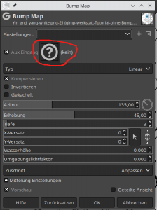

Ich nehme an, dass im Schritt 12 wird davon ausgegangen, dass die oberste Ebene (Doppel) in der Ebenenübersicht markiert ist, richtig?
Ich habe etwas länger gesucht, bis ich entdeckt habe, wie man in GIMP Version 2.10.30 die BumpMap als Quelle definiert. Einfach auf das Fragezeichen klicken und dann im nächsten Fenster das Bild und die Ebene für BumpMap wählen. Leider verweigert Kubuntu im Dialog nach diesem Fenster die Erstellung des Screenshots, deswegen hier nur dieser Screenshot.
