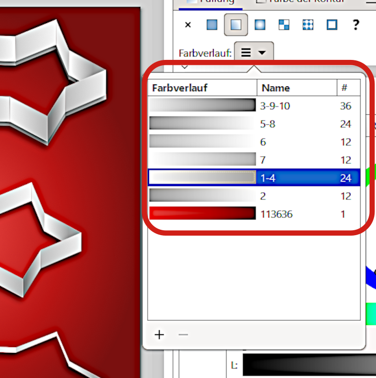

10. Um eine gewisse Ordnung zu schaffen, bevor es mit der Kontur weiter geht, gibst Du im Fenster „Füllung und Kontur“ den Farbverläufen einen neuen Namen.
Am einfachsten ist es, wenn jedem Segment eine Nummer zugeteilt wird (auf dem Screenshot ist es nur zur Verdeutlichung in roten Zahlen dargestellt!).
Nach Auswahl des Objekts wird auch der dazugehörige Farbverlauf im Dialogfenster markiert und anschließend, durch einen Klick, ein neuer Name (Nummer) vergeben.
So ist jedem Farbverlauf ein Objekt oder auch mehrere (siehe Raute) zugeteilt worden.
Natürlich kannst Du Deine eigene Ordnung und Sortierung, als hier beschrieben, vornehmen. Wichtig ist, dass Du damit klar kommst!
(Durch das Löschen des Test-Rechtecks sind es jetzt weniger Farbverläufe, als auf dem Screenshot oben zu sehen).

2. Mir hat es auch echt geholfen, nach Anleitung meinen vielen Verläufen Namen zu geben. Das habe ich früher nie gemacht. Aber irgendwann verliert man echt die Übersicht. In der neuen Inkscape-Version funktioniert das sehr gut, in dem man im "Füllung und Kontur"-Dialogfeld den Pfadepulldown verwendet und dann einen Doppelklick auf den Pfadnamen macht.
3. Sehr hilfreich war auch der Hinweis auf die Anzeige, wie oft ein Verlauf im Dokument verwendet wird. Bei mir war blöderweise im Verlaufs-Pulldownfeld die Spaltengröße verschoben. Daher habe ich diese dritte Spalte mit den entsprechenden Hinweisen nie zu Gesicht bekommen. Ich glaube nicht, dass ich das selbst verstellt habe. Das habe ich nun korrigiert. Und Inkscape merkt sich diese Änderung nun sehr schön.
