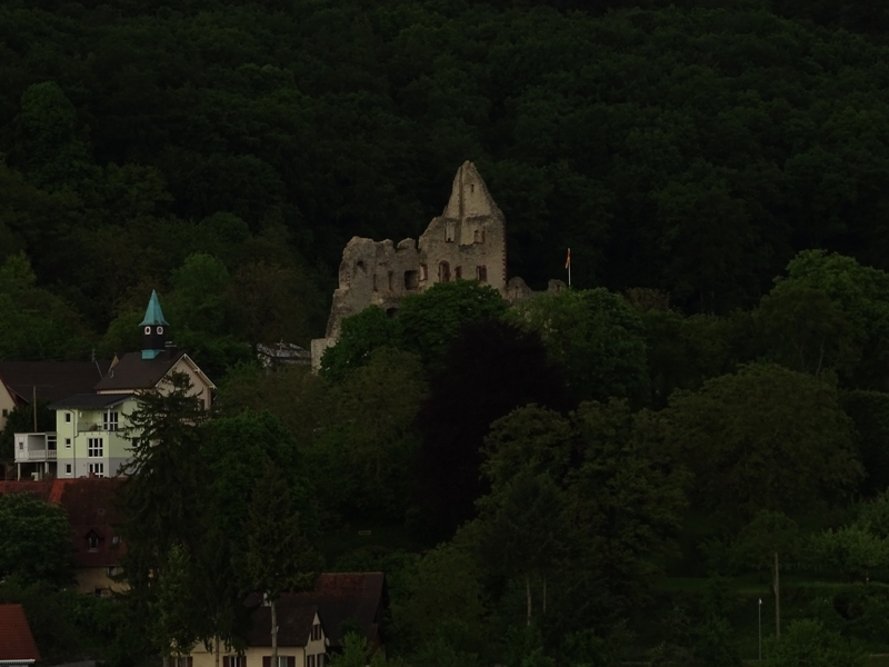

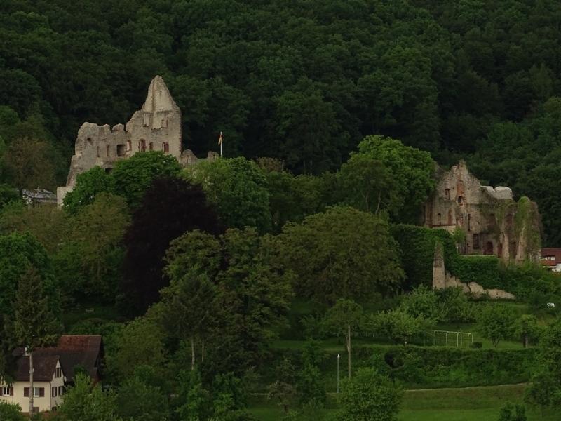

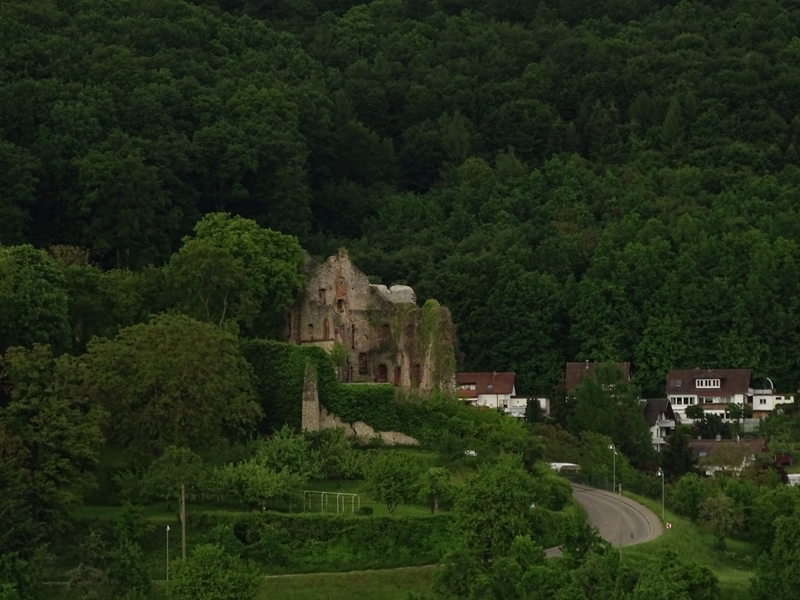

Bild Bild Bild Bild Bild Bild Bild Bild

Wichtig: die Panobilder als Ebene öffnen- in dem Tut-Fall hat man dann 8 Bilder-8 Ebenen- mit weniger ist´s leichter mit mehr ist es schwieriger.
Weiter sinnvoll ist es- die Reihenfolge der Bilder für´s Grosse Ganze ungefähr einzuhalten- in meinem Fall gab´s noch oben und unten, da fiel mir auch keine Lösung ein.

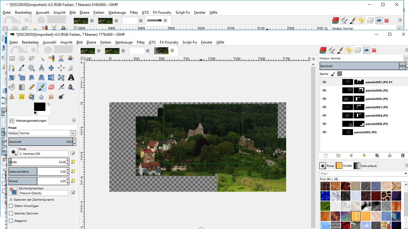

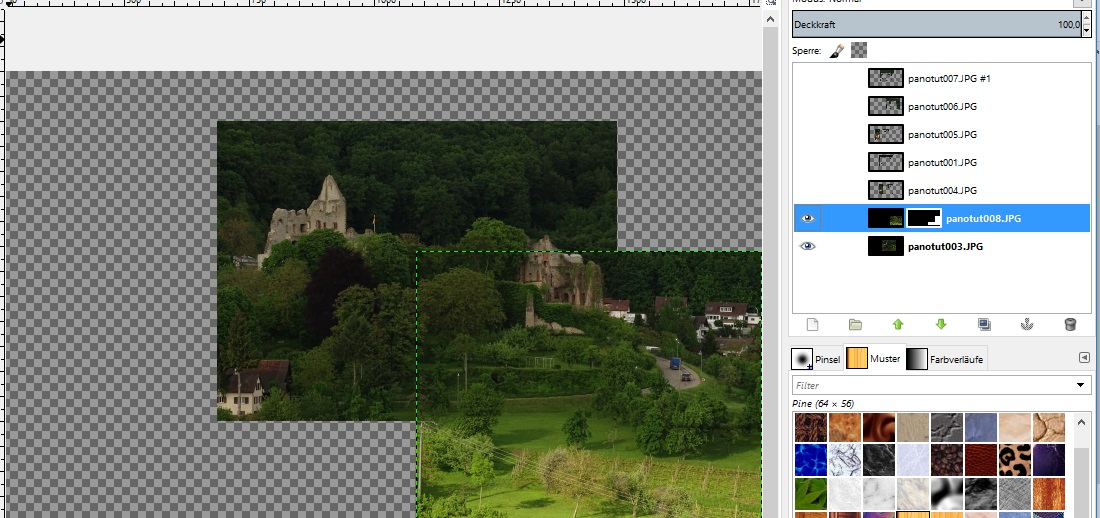

Ich habe alle Ebenen bis auf 2 sich überlagernde unsichtbar gemacht, die obere Ebene auf 50% Deckkraft und per Verschiebewerkzeug (wichtig- Einstellung nur aktive Ebene) übereinandergelegt.Dies macht man dann noch mit jeweils der anschliessenden Ebene- bis alle 8 in etwa arrangiert sind.
Ich habe beim Fotografieren geatmet und kein Superequipment also “freihändig” man merkt dass sich die Ebenen nicht decken lassen. Deshalb “in etwa”.

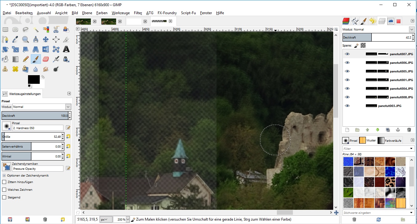

Wichtig war mir die beiden Teile der Burg, die Fahne, das Haus mit der Glocke und der Umspann-Turm links unten. Wir wollen aber ein nettes Panorama zusammenfügen. Auf Bild 3 sind immerhin 2 der gewünschten Motive auf Bild 4 sogar 3. Schonmal brauchbar. also nehmen wir 3 als Mitte und löschen per Ebenenmaske die wichtigen Sachen auf 1, 2, 5, 6, 7, und 8 bis wir “hübsche” Übergänge haben. Meine Vorlagen sind einfach- weil man durch den Wald “schlampen” kann und sich auf die wenigen wichtigen Kanten konzentriert.
hier Screenies, wie´s bei mir zwischendrin aussahBild Bild
im Gesamtüberblick sah ich dann, was nicht gepasst hat und habe unsichtbar gemacht, was schon gepasst hat und an der Ebenenmaske gearbeitet- So:Bild
Bissle Fingerarbeit.

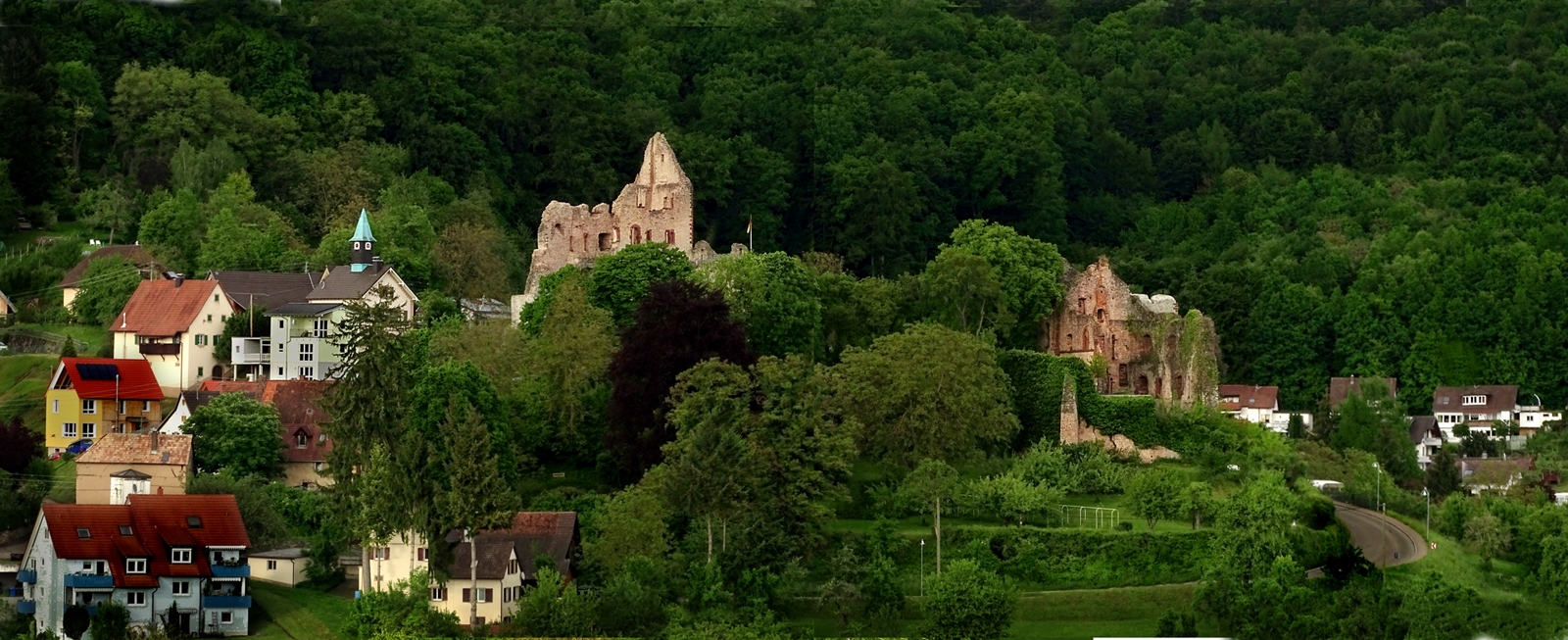

Irgendwann passt´s-> sichtbare Ebenen vereinen, dann in etwa beschneiden. Das fehlende links oben und rechts unten per Klon-Werkzeug auffüllen.
Erst dann mit dem Farbwerkzeug aufhübschen, ich habe die neueren Häuser und die Strasse mit “Ebene überlagern” abgedunkelt (weil nicht so hübsch) unten und links noch einen Vignettenstrich überlagert, Burg/Glockenhaus noch extra selektiv geschärft.
Fettisch:Bild
