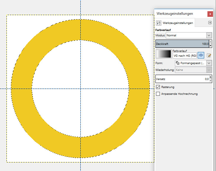

- Öffne eine neue Leinwand mit hellem HG (man kann später die Einzelheiten besser erkennen) von 500x500 px und ziehe Hilfslinien horizontal und vertikal in 50 % auf. (Mit diesem Fadenkreuz kannst du besser die Objekte zentrieren.)
- Öffne eine neue transparente Ebene und ziehe (aus der Mitte aufziehen) einen Kreis auf von 400x400 px
- Auswahl – Rand: 35 px
- Auswahl füllen mit einem Gelbton (ich habe # f1c924 verwendet) – Auswahl noch nicht aufheben!

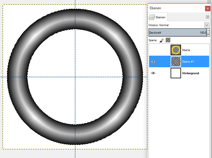

- Neue transparente Ebene unter den gelben Ring schieben
- Farbverlauf mit Einstellungen wie im screen gezeigt aufbringen.
- Auswahl aufheben
- zurück auf gelben Ring, mit Ebenenmodi experimentieren (z.B. „Multiplikation“ oder „Harte Kanten“) - ich habe Harte Kanten verwendet und die Helligkeit etwas verringert
- Die beiden Ring-Ebenen nach unten vereinen

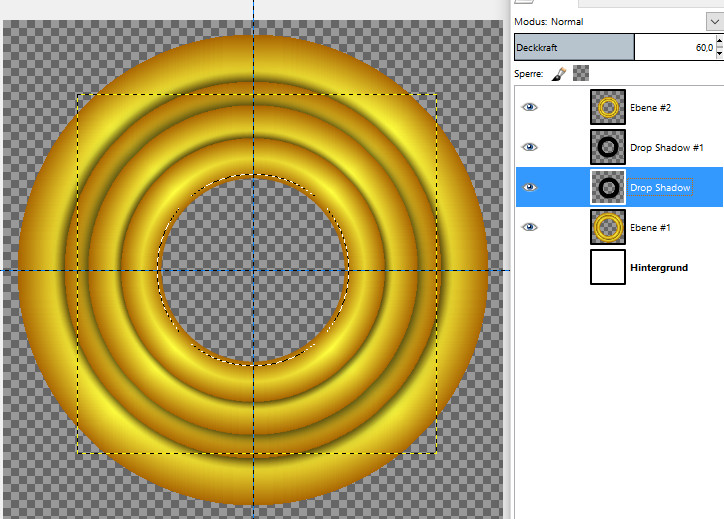

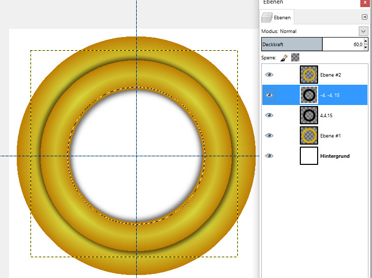

- Den (gelben) Ring duplizieren und die Ebene auf 400 px verkleinern
- Setze auf der kleineren Ring-Ebene je einen Schlagschatten mit den Werten 4, 4, 15 und -4, -4, 15 (so erhältst du Schatten nach rechts und nach links)
- Entferne den Schatten in der Mitte: Klick mit dem Zauberstab in die Mitte des kleineren Rings und vergrößere die Auswahl um 5 px
- mit „Entf“ auf den beiden Schattenebenen die inneren Überstände löschen
- Blende den hellen HG aus und füge die sichtbaren Ebenen zusammen
- Dupliziere die zusammengefügte Ringebene und verkleinere diese auf 350 px
- Ebene auf Bildgröße
- Setze nun für die kleinere Ring-Ebene ebenfalls Schlagschatten und lösche den Überstand in der Mitte heraus wie vorher.

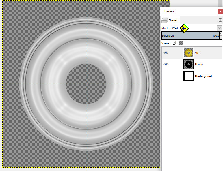

Gestalten mit
Filter – Licht und Schatten – Lichteffekte
(entweder mit sich selbst bumpen oder - weil weicher - mit einer Kopie der Ring-Ebene)

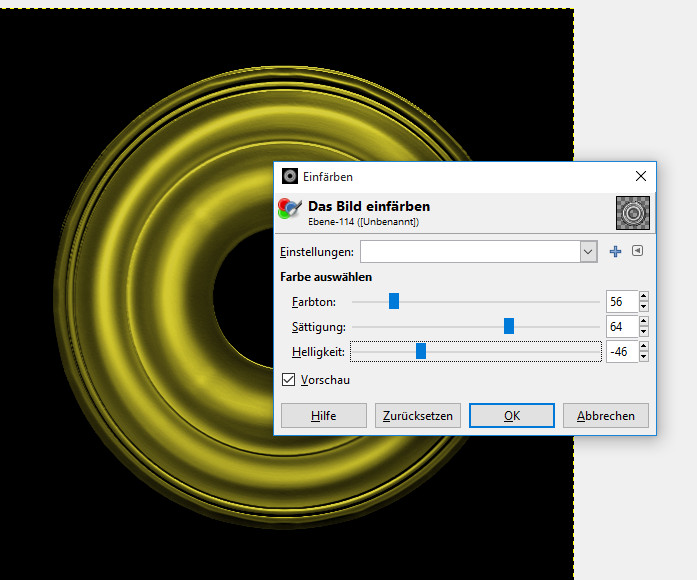

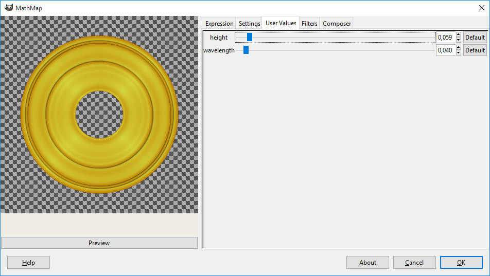

Filter – Allgemein Math Map – Distorts
Empfehlung: Setze vor Betätigen des Filters die Leinwandgröße etwas herauf (vielleicht 580-600 px); der Filter vergrößert das Objekt oft etwas
Enhanced Pond
Wer über G'MIC verfügt, kann diesen Filter auch ausprobieren:
Filter – G'MIC – Lights and Shadows – Relief Light
Weitere Möglichkeiten, deinem Objekt Glanz zu verleihen: Filter Verbessern – Unscharf Maskieren
