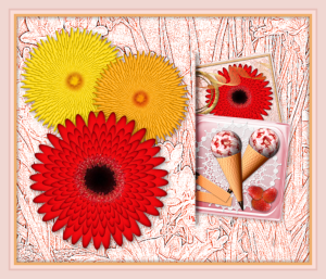

Man kann Fotos oder Grafiken nachträglich auf viele Arten bearbeiten, wie wir in anderen Tuts in diesem Forum gesehen haben. Oft wird aber das Ursprungsbild dabei „versaut“, und man ärgert sich ganz besonders, wenn man für die Veränderungen kein Duplikat, sondern versehentlich das Original verwendet hat.
Es geht aber auch „nicht-destruktiv“:
Öffne dein Bild und lege eine neue Ebene darüber, die du mit einem Grauton #808080 füllst.
Stelle diese Ebene auf Überlagern. Wie von Zauberhand wird diese graue Ebene dann „unsichtbar“
Jetzt kannst du auf der grauen Ebene herumfuhrwerken, ohne dass das Ursprungsbild selbst angetastet wird.
Beispiel: „Einsteckschlitz“ in einem Scrap:

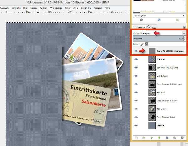

Bearbeite dein Scrap wie gewohnt. (Ich habe einen Ausschnitt des Hintergrunds als obere Ebene verwendet und dort einen Schatten nach rechts angewendet. Die genannten Werte sind dabei nur Richtwerte; du kannst natürlich andere Parameter verwenden; probiere aus, was dir am besten gefällt!). Die Schattenebene auf ein Maß reduzieren (beschneiden), das dein Schlitz haben soll.
Füge die Fotos oder Objekte zwischen die Ebenen (achte darauf, dass sie unter dem Schatten liegen).
Zum Modellieren des Schlitzes fügst du nun ganz oben die graue Ebene hinzu, stellst auf Überlagern und aktivierst das Abwedeln-Nachbelichten-Werkzeug:

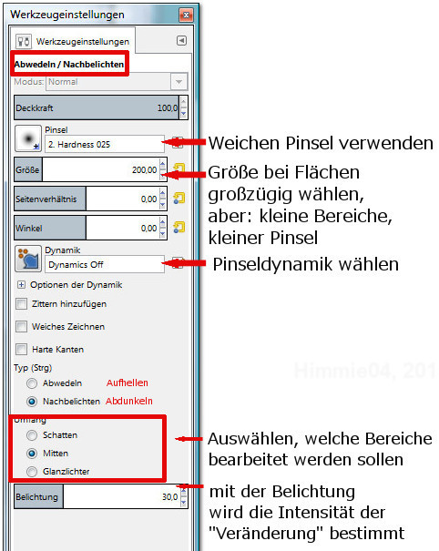

Halte die Feststelltaste (=Shift) gedrückt und ziehe abwechselnd mit „Abwedeln“ und „Nachbelichten“ an der Kante entlang. Die Parameter musst du - abhängig von deinem Bild und dem verwendeten Hintergrund - ein bisschen austesten.
Korrekturen …
… lassen sich ganz einfach vornehmen: Wenn dir der Effekt (oder Teile davon) nicht gefallen, übermalst du einfach mit einem Pinsel in der Farbe #808080 diejenigen Stellen, die du korrigieren willst. Oder du löschst die graue Ebene ganz und fängst neu an. Dein Ursprungsbild bleibt ja unangetastet.

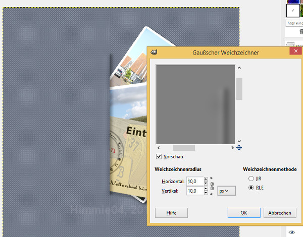

Sind dir die Linien zu stark abgegrenzt (zu „hart“), hilft der Gaußsche Weichzeichner, um schöne weiche Übergänge zu produzieren.
Zum Schluss das Vereinen nach unten bzw. Zusammenführen der Ebenen nicht vergessen!

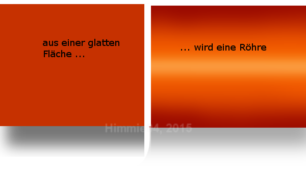

Ein paar Beispiele, wie man "modellieren" kann:
= rundherum großzügig nachbelichten, weißen weichen "Tupfer" für die Reflektion ... weichzeichnen
= oben und unten großzügig nachbelichten, in der Mitte abwedeln ... ggf. noch einen weißen Strich in die Mitte für die Spiegelung, Gaußscher Weichzeichner drüber

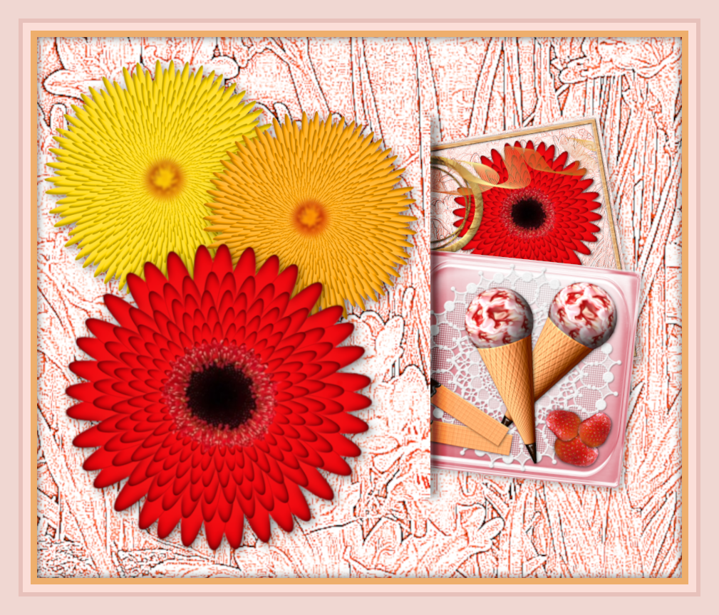

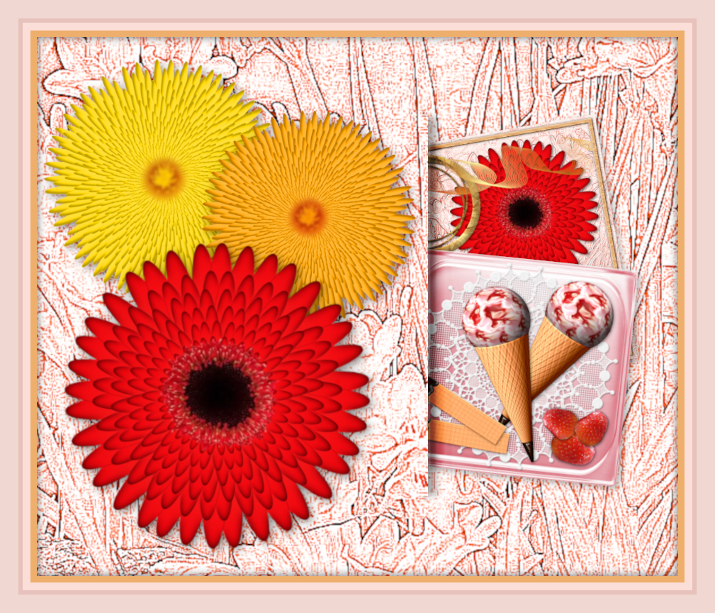

wenn der Hintergrund (Paper) sehr unruhig ist und viel weiß enthält, wie bei deinem Bild, ist diese Art von Modellierung eher eine Herrausvorderung.
Versuchs mal mit einem anderen Ebenenmodus z.B. Harte Kanten oder lineares Licht.
Himmie hat den Schlitz auf der Oberseite mit einem hellen (abwedeln) und einem dunklen (nachbelichten) Strich modelliert, sodass die Kante aussieht, als ob sie etwas ausgebeult ist. Siehe fünftes Bild. Es ist aufgrund des Musters etwas schlecht zu erkennen.

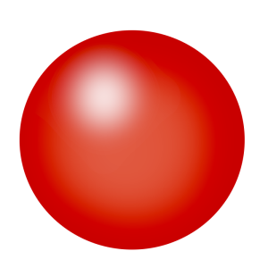

Beiträge: 873
Re: Non-destruktives Modellieren mit Abwedeln-Nachbelichten
Liebe alex,
vielen herzlichen Dank für deine Rückantwort. Das hat mir schon extrem weitergeholfen, wenn`s mir auch noch nicht so recht gelingen will. Habe mich mal an der Kugel versucht, und das ist dabei herausgekommen. Es geht mit Sicherheit mit viel Übung auch noch besser, aber für`s Erste kann ich damit leben.

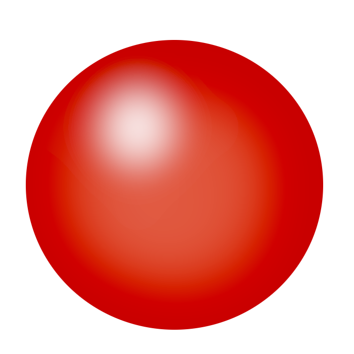

Ein hübscher kleiner Gummiball! :hops:
Da du Licht und Schatten auf einer Extraebene (graue Ebene) hast, kannst du jetzt ohne Probleme den Hintergrund der Kugel austauschen. Gib ihr mal deinen Hintergrund vom Scrap. Du wirst sehen, es funktioniert nicht so richtig.
