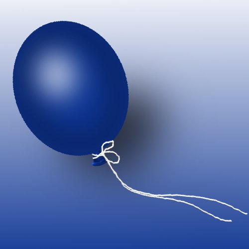

Mit diesem Tut kannst du aus einer zweidimensionalen Farbfläche die Illusion eines runden Objekt zaubern ... du übst mit Ebenen und Auswahlen umzugehen und Gimp-Filter wie z.B. den Gaußschen Weichzeichner und I-Warp anzuwenden.

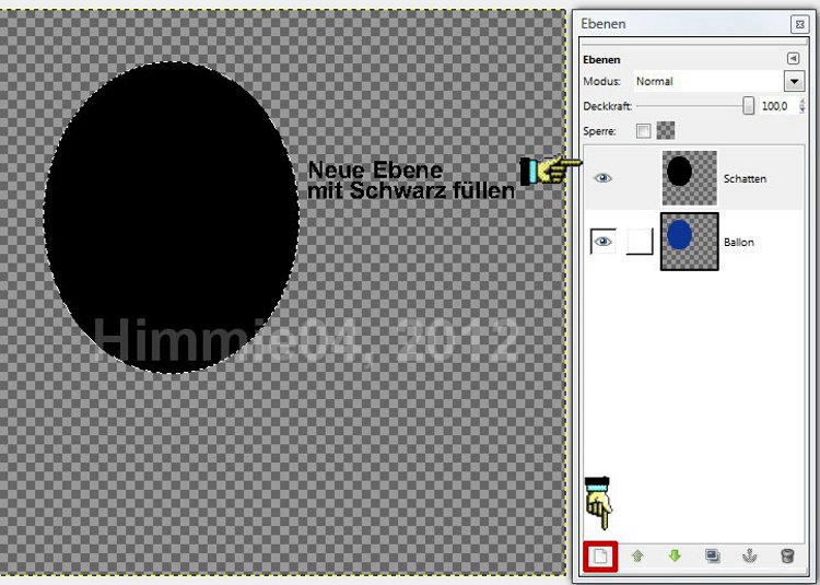

3. Erstelle eine neue Ebene (Klick auf das Symbol unten links im Ebenenmanager) und fülle die Auswahl mit Schwarz oder einem dunklen Grau - Auswahl beibehalten -

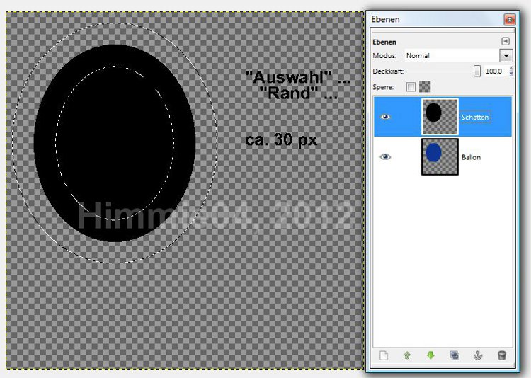

4. Bleibe auf der neuen Ebene Auswahl – Rand - ca. 30-40 px (je nach Größe deines Bildes)

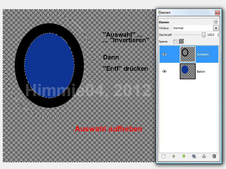

5. Invertiere die Auswahl (Auswahl - Invertieren) und drücke „Entf“ – damit schneidest du das Innere der schwarzen Fläche aus
6. Hebe die Auswahl auf (Auswahl - Nichts auswählen)

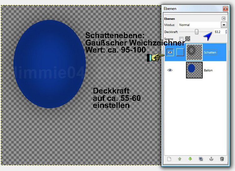

7. Bleibe auf der schwarzen Ebene und wähle nun Filter - Gaußscher Weichzeichner – und verwische damit die Auswahl großzügig. Deckkraft ggf. etwas verringern.

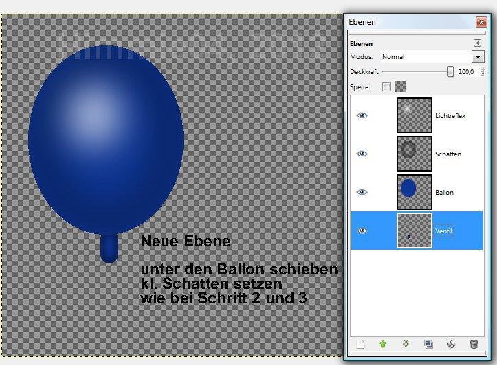

12. Neue Ebene öffnen, ganz nach unten schieben, eine kleine rechteckige Form (Ecken ggf. etwas abrunden) aufziehen für das „Ventil“ … ebenfalls mit einem kleinen „Schatten versehen“ wie den Ballon (siehe Punkt 2. - 5. - Werte auf die kleinen Maße anpassen!)

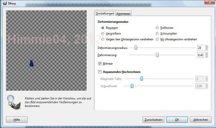

13. Filter – Verzerren – IWarp aufrufen und das Ventil etwas in Form ziehen

16. Sichtbare Ebenen zusammenfügen, Ballon mit Schnur etwas schräg stellen
Zum Schluss kannst du noch mit Hintergründen und Schatten spielen, um die plastische Wirkung noch zu erhöhen.
