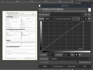

Habe aber trotzdem noch eine Frage an Euch, hierzu schicke ich Euch noch eine Bildschirmkopie:
EU-EWR_Bildschirmkopie meines jetzt funktionierenden FORMULAR Aufhell-Versuchs.jpg
In dem Kurven Einstellfenster gibt es 2 Begriffe:
1.- EINGABE mit dem Wert = 217, ich denke, das ist der Grauton Helligkeitswert im Formular
2.- AUSGABE mit dem Wert = 254,
- Wozu dient dieser Wert?
- was passiert, wenn ich diesen Wert manuell vergrößere oder verkleinere?
Beste Grüße Helmut
Vielen Dank und Gruß, Helmut alias 659888
HW= 1TOSHIBA SATELLITE L300-180 Notebook / 1 MEDION AKOYA E1312 Netbook
BS= LINUX Lubuntu 20.04.4 LTS
SW= Firefox, Thunderbird, LibreOffice, GIMP
Beiträge: 3587
Re: Der starke Grauton aller Bereiche soll zwar erhalten bleiben aber in einem viel schwächeren Grauton
Eingabe ist das wo die Linie ist.
Nimm dir einfach ein x-beliebiges Bild, ne Blume oder sowas. Und dann öffne mal das Kurven Tool und klicke in deinem Bild ein wenig herum.
Mal auf hellere Stellen, mal auf dunklere. Siehst du wie die Linie entsprechend woanders eingezeichnet wird? So kannst du relativ präzise bestimmte Werte beeinflussen.
Was passiert, wenn du auf die Ausgabe klickst? Probiers genauso. Eigentlich macht es dasselbe, wie wenn du mit der Maus rauf und runter ziehst.
Nur eben mit Pfeiltasten. Vielleicht praktisch, wenn man exakte numerische Werte setzen will? Oder wenn die Hand schon zittrig ist....
