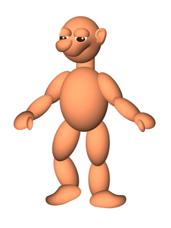

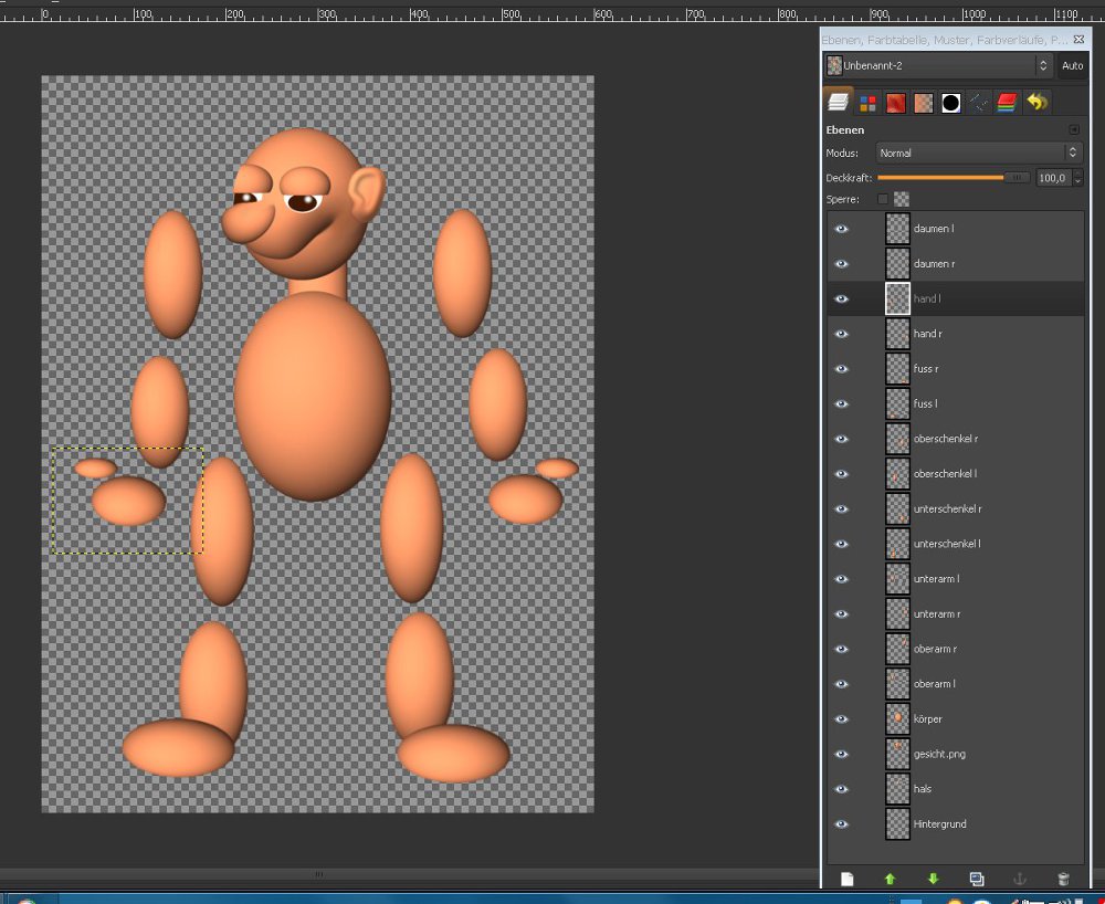

Ihr braucht zuerst Euren gekugelten Kopf (oder macht einen neuen) und bastelt Euch dann alle Körperteile die man so braucht in etwa der richtigen Größe. Die jeweils paarigen Teile erstellt Ihr am besten mittels duplizieren dann sind sie auch wirklich gleich groß.
Vergesst nicht alle Ebenen richtig zu benennen sonst wird es am Ende ein riesiges Chaos.
Jetzt schiebt Ihr alle Teile so hin dass es ein stimmiges Bild ergibt. Achtet darauf dass Ihr manche Teile auch im Ebenendialog verschieben müsst (das richtet sich nach der Pose die Eure Figur letztlich einnehmen soll).
Einzelne Teile passen vielleicht größentechnisch noch nicht richtig- die skaliert Ihr dann jetzt nach. Denkt daran dass der Mensch z.B. zwei Arme und Beine hat und skaliert beide zusammen damit sie auch gleich groß werden.
(Ich habe hier gleich noch etwas an den Füssen gewarpt. Kann man - muss man aber nicht.)

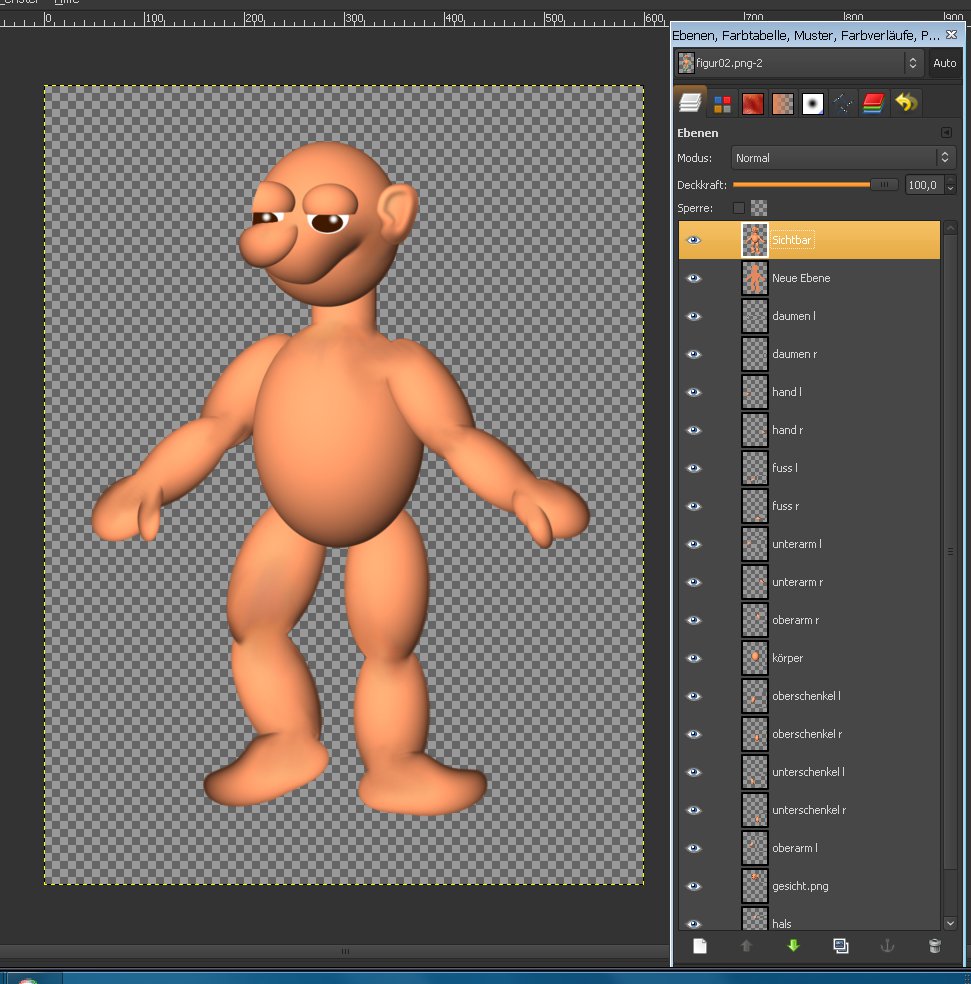

Es geht ans Verschmieren: Erstellt dazu eine Ebene "neu aus Sichtbarem", nehmt daraus Auswahl aus Alphakanal und legt vorsichtig los. Für den Fall dass einige Stellen durchscheinend werden erstellt Ihr eine zusätzliche Ebene die Ihr mit Hautfarbe füllt und einfach drunter schiebt. (Die beiden Ebenen könnt Ihr später vereinen).
Die Ebenen mit den einzelnen Körperteilen bleiben unberührt- die brauchen wir dann später für unsere Ani (wenn wir dann wollen...).

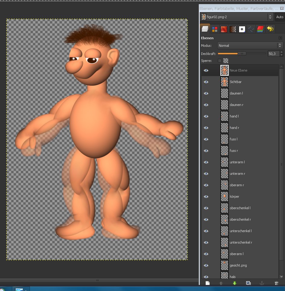

Ihr stellt die Deckkraft der eben erstellten Sichtbar- Ebene auf ca 50 damit Ihr die einzelnen Körperteile wieder sehen könnt und dreht und verschiebt die Teile so dass eine fließende Bewegung entsteht.
Dann blendet Ihr die Sichtbar- Ebene1 aus und erstellt eine neue Sichtbar- Ebene aus Euren (jetzt bewegten) Teilen.
Danach geht es wie gewohnt weiter: Auswahl aus Alphakanal und fleißig verschmieren.

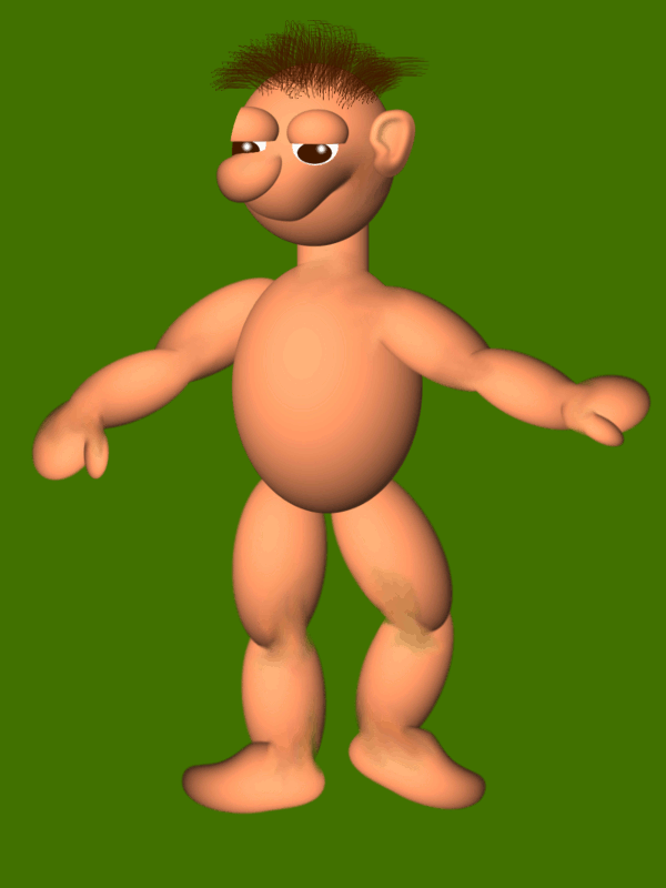

Sodele, dann zeigt sich jetzt mal das Kerlchen. Wirklich zufrieden bin ich damit nicht. Habe etliche Versuche gestartet, aber besser wurde es nicht :wall:
