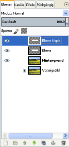

Wir erstellen eine neue Ebene und machen dort wo man den Button am Schluss haben möchte eine Rechteckige Auswahl, füllen diese mit weisser Farbe und duplizieren diese Ebene. Hier sollte der Ebenendialog so aussehen (die Ebenengruppe Vorzeigebild einfach ignorieren):
Die neue Ebene (die mit dem weiss gefüllten Bereich) benennen wir jetzt "Button" und das Duplikat dieser Ebene "Button-Rahmen".

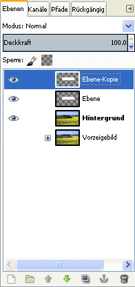

Die Ebene "Button-Rahmen" machen wir mit einem Klick auf das kleine Auge im Ebenendialog unsichtbar. Als nächstes wählen wir die Ebene "Button" und gehen auf Auswahl > Verkleinern > Um 15px. Danach gehen wir auf Auswahl > Ausblenden > 30px und drücken die Taste Delete auf der Tastatur, um den Inhalt der Auswahl zu löschen. Von dieser ebene stellen wir die Deckkraft so ein, dass es uns gefällt. Ich nehme 27%. Jetzt erstellen wir zwischen den Ebenen "Button" und "Button Rahmen" eine neue Ebene und nennen diese "Button Verlauf". Um die Auswahl um das gesamte Rechteck zu bekommen, klicken wir mit der rechten Maustaste auf die Ebene "Button Rahmen" und wählen dann Auswahl aus Alphakanal. Wir wählen jetzt das Verlaufswerkzeug, den Farbverlauf "VG nach Transparenz" mit der Vordergrundfarbe weiss und ziehen auf der Ebene "Button Verlauf" den Verlauf vom oberen Rand der Auswahl bis zur Mitte. Die Deckkraft dieser Ebene stellen wir danach ca. auf 30%. Jetzt sollte das Bild ungefähr so aussehen:

Über Auswahl > Verkleinern > 1px verkleinern wir die Auswahl um einen Pixel, wechseln auf die Ebene " Button Rahmen", machen diese durch einen Klick auf das kleine Auge wieder sichtbar, und drücken Delete. So entsteht ein 1px grosser Rahmen um den Button. Die Deckkraft dieser Ebene stellen wir nun auf ca. 70% und heben die Auswahl über Auswahl > Nichts auswählen oder CTRL + Shift + A wieder auf. Jetzt sollte es in etwa so aussehen:

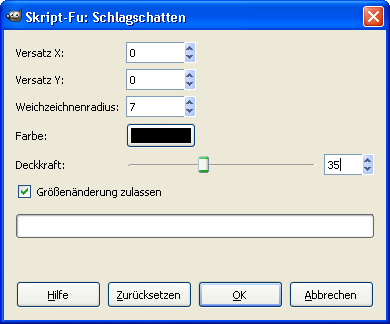

Es fehlt nur noch der Schriftzug. Um diesen zu erstellen, nehmen wir das Textwerkzeug und wählen eine Schrift die uns gefällt. Ich wähle Segoe UI Bold. Die Schriftfarbe muss weiss sein, sonst funktioniert der Effekt nicht. Jetzt schreiben wir in die Mitte des Buttons einen Text, z.B. GLAS-BUTTON. Den Modus der Textebene (im Ebenendialog direkt über der Deckkraft zu finden) stellen wir auf Überlagern. Um den Effekt noch ein bisschen zu verstärken gehen wir nun auf Filter > Licht und Schatten > Schlagschatten und wählen folgende Einstellungen:
Mit einem Rechtsklick auf die Textebene und anschliessendem Klick auf "Auswahl aus Alphakanal" wählen wir den Alphakanal der Textebene aus und löschen auf der Ebene "Dropshadow" den gesamten Inhalt dieser Auswahl. Die Deckkraft der Textebene kann man jetzt, wenn es einem besser gefällt, noch ein wenig nach unten stellen. Bei mir ist sie auf 56.5% und schon haben wir einen schönen Glas-Button.
