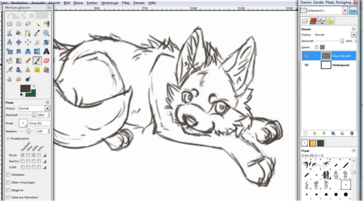

Legt nun eine neue transparente Ebene an, auf dieser zeichnen wir nun unsere Skizze.
Zum skizzieren verwendet ihr am besten einen kleinen harten Pinsel.

Verringert die Deckkraft eurer Skizzen Ebene und legt darüber eine neue transparente Ebene an. Gebt dieser am besten einen neuen Namen, etwa OUTLINES, damit ihr nicht durcheinander kommt.
Jetzt werden die outlines, also die dunklen Linien die die Zeichnung und Teile davon voneinander abgrenzen, gezeichnet.
Verwendet dazu einen kleinen harten Pinsel (ich verwende den Standard Pinsel Circle 3 und skaliere ihn auf 0,6-0,7).
Als Farbe verwendet ihr etwas dunkles, etwa ein dunkles braun oder grau. Die Farbe der outline wird später nocheinmal geändert.

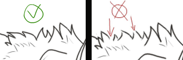

Achtet darauf, das die outline an allen Stellen zusammenhängend und geschlossen ist, das ist sehr wichtig für den nächsten Schritt!

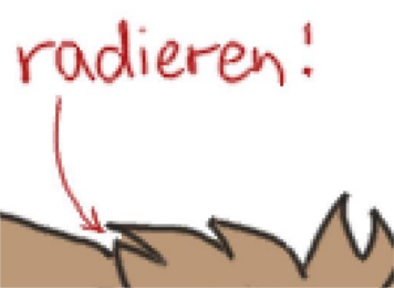

Bei Details wie Fell kann es sein, dass kleine Reste der Farbe noch über die Linien ragen, hier müsst ihr mit dem Radiergummi nachhelfen:
