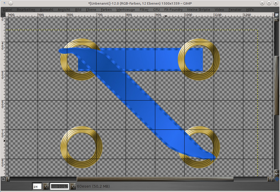

7. Drehe das zweite Ribbon um 45°, schiebe es diagonal über die Oesen und schneide es grob zu, wie im Screen.
Beim dritten Ribbon schließe das Auge, Du benötigst es später.
8. Wende auf dem diagonalen Ribbon den -> Filter -> Verzerren -> IWarp entsprechend dem Screen an.
9. Passe die Diagonale und das obere Quer-Ribbon nun durch radieren entsprechend an die Oesen an.
HinweisEs kann sein, dass Du den Filter IWarp mehrfach testen musst, bis Dein Ergebnis zufriedenstellend ist. Wenn Du Dir aber die Mühe machst und das erste Band richtig erstellst, sind alle nachfolgenden Schritte "ein Kinderspiel"
10. Schiebe das Ribbon jetzt erst mal unter die Ösen, nimm' einen kleinen Radierer und radiere das weg, was zu viel ist. Das kann ruhig ungleichmäßig sein, es sieht dadurch etwas gewellt aus.
