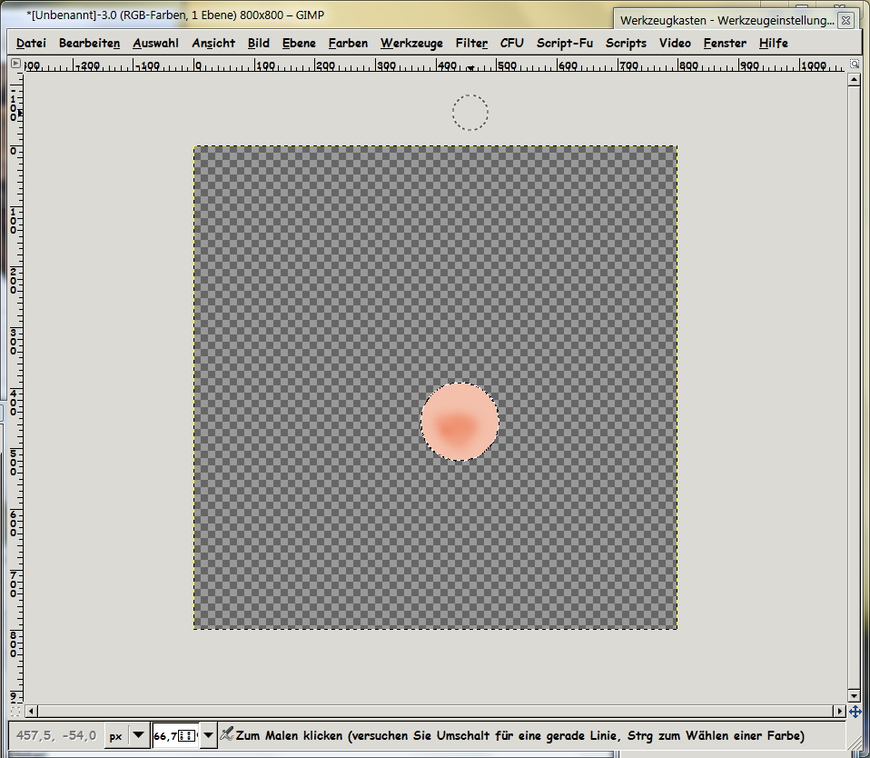

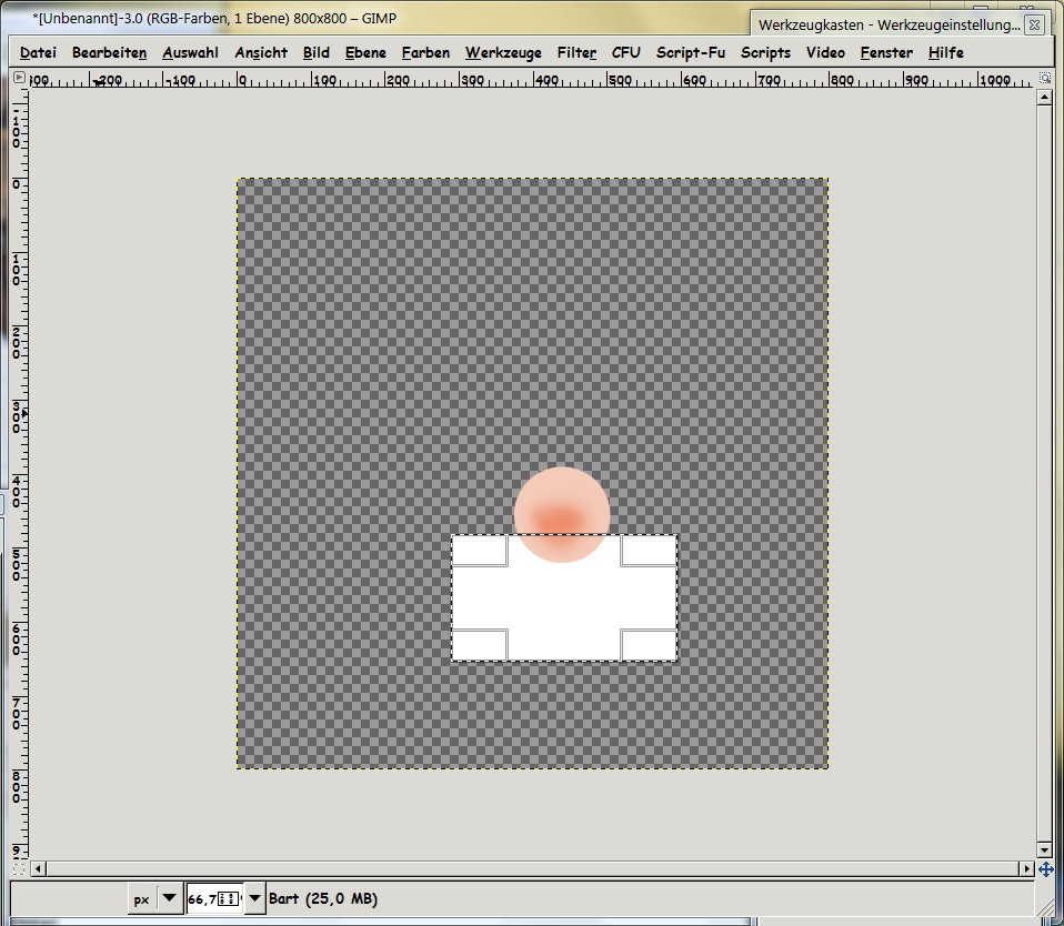

  1. Öffne eine transparente neue Datei 800 px x 800 px (Hintergrund)
  2. Erstelle eine neue Ebene (Nase) und nehme das Werkzeug „Elliptische Auswahl“ mit der Festgröße von 130 x 130
    und ziehe deine Wichtel-Nase im mittleren/unteren Bereich auf
  3. Fülle diese Auswahl mit einer Hautfarbe (bei mir # f4c0ab). Auswahl noch belassen, wir wollen alles auch ein wenig
    plastisch erscheinen lassen.

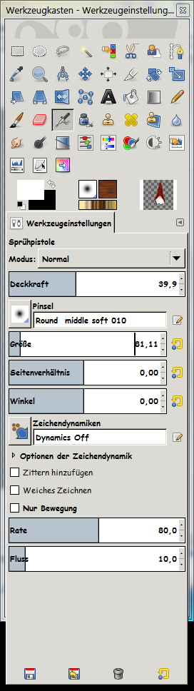

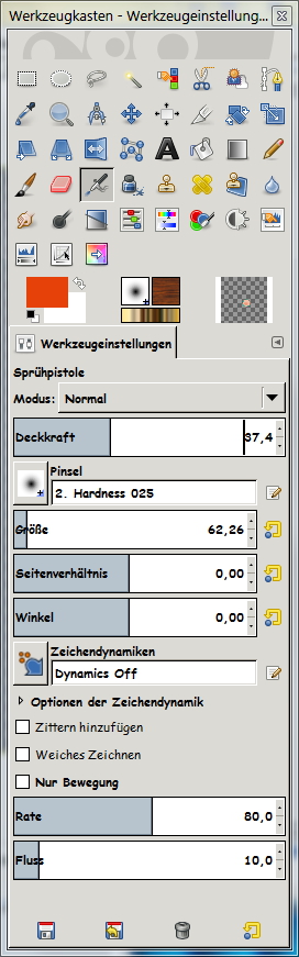

  4. Neue Ebene mit der Bezeichnung „Nasenrot“ erstellen. Nehme aus deiner Werkzeugkiste die Sprühpistole, unser Wichtel
    braucht ein wenig Rot auf seiner Nase (ist ja schließlich Winter draußen). Pinsel und Deckkraft sollten ganz weich sein. Am
    Screenshot seht ihr meine Einstellungen, die Farbe hierzu ist bei mir # e6410b.
  5. Wir gehen zurück auf die Nasen-Ebene und wenden hier das Abwedel-Werkzeug an, damit die Nase ein bisschen plastischer
    wirkt. Die Einstellungen wie auf dem Screenshot oder auch selbst ein wenig herum probieren. Die Auswahl kann jetzt aufgehoben
    werden.
  6. Die Ebene „Nasenrot“ nach unten vereinen mit der Nasen-Ebene.

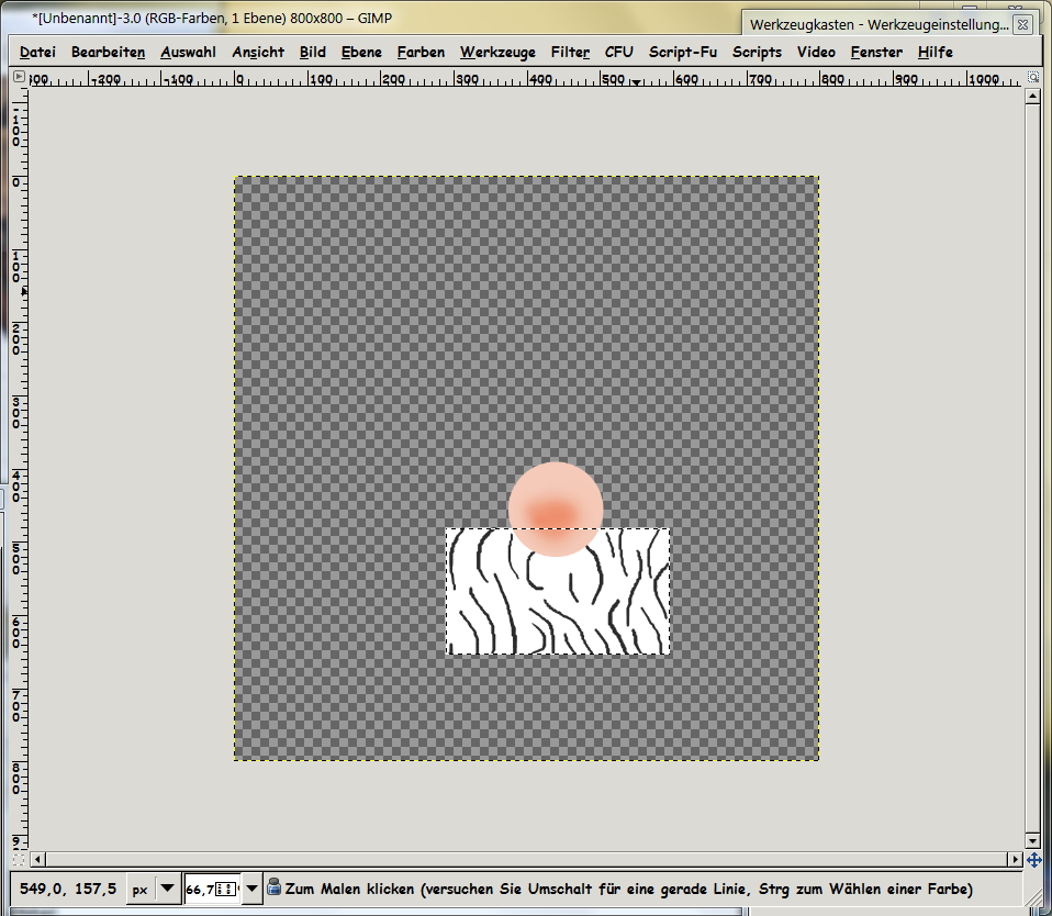

  7. Neue Ebene erstellen - „Bart“. Die könnt ihr auch gleich unter die Nasen-Ebene schieben.
  8. Zieht ein Rechteck auf und füllt dieses mit weißer Farbe.
  9. Neue Ebene „Barthaare“ erstellen.

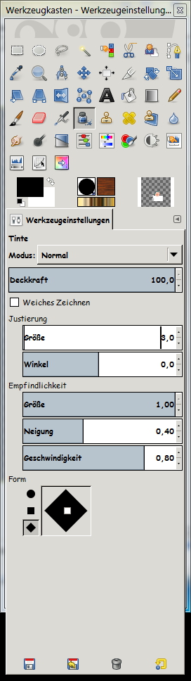

  10. Wir brauchen jetzt ein bisschen Tinte. Die Bart-Ebene in die Auswahl nehmen und dann geht es los mit eurem
    Tinten-Tool. Folgende Einstellung könnt ihr übernehmen (es empfiehlt sich auch die Größe zu variieren) und dann
    zeichnet von unten nach oben die einzelnen Barthaare. Deckkraft auf etwa 75 %. Danach die Auswahl wieder aufheben.

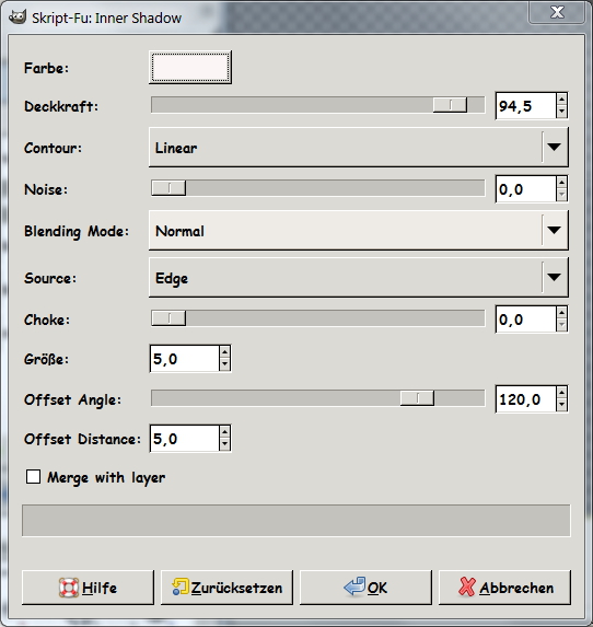

  11. Wir bleiben auf der Barthaaren-Ebene und wenden das Script „Layer Effects“ - Inner Shadow mit der Farbe # fbf5f5 an.
    Das lasst ihr insgesamt 3 x über die Barthaare laufen (Achtung, ihr müsst immer wieder auf die Barthaaren-Ebene wechseln).
    Nun die 3 Ebenen nach unten vereinen, so dass ihr wieder nur eure Barthaaren-Ebene habt.

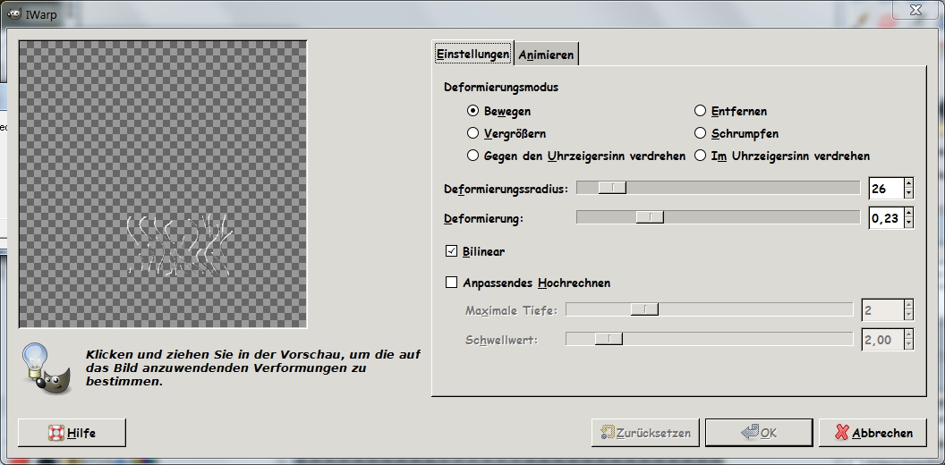

  12. Unter Filter > Verzerren findet ihr den „IWarp“, den brauchen wir nun zum Zupfen der Barthaare. Die Einstellungen
    nicht zu groß wählen, damit man gut im Detail arbeiten kann.
    Verwende in GIMP 2.10 das IWarp-Tool im Werkzeugkasten
  13. Barthaare- und Bart-Ebene nach unten vereinen und nun noch einmal den „Iwarp-Filter“ anwenden. Es soll der Eindruck einer
    Rundung entstehen. Für den oberen Bartbereich nehmt ihr also „Vergrößern“ und für den unteren Breich „Schrumpfen“. Den Filter
    nacheinander anwenden, sonst wird das nix 8-) . Dann formt ihr das gesamte Bart-Paket noch ein wenig.

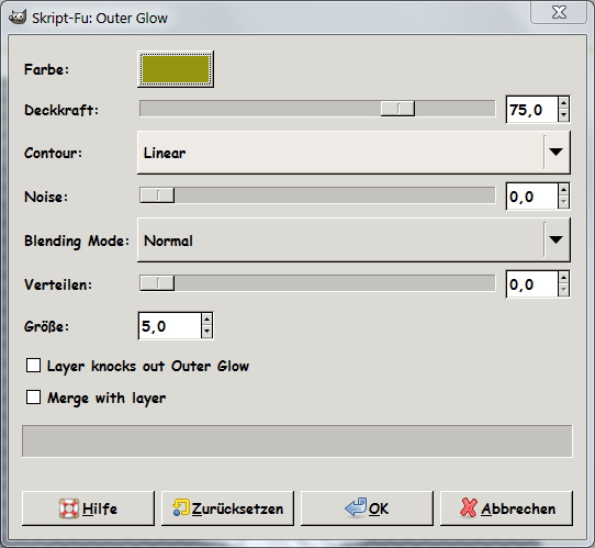

  17. Wir brauchen wieder das Layer-Effekt-Script, dieses Mal „Outer-Glow“. Nehmt einen Goldton (bei mir # 949612) und wendet
    den Filter an. Die Deckkraft dieser Filterebene habe ich auf etwa 40 % gesetzt.
