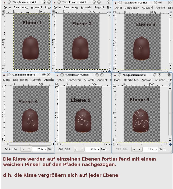

2.Schritt
Die Bruchstellen öffnen sich in der Ani nach und nach,
deswegen werden die Pfade nur teilweise mit einem weißen
Pinsel nachgezogen.
Ebene kopieren, und weiter nachziehen. So lange bis die
gesamten Pfade nachgemalt sind.
Die letzte Ebene mit den gemalten Rissen bekommt
einen weißen Hintergrund auf einer separaten Ebene.

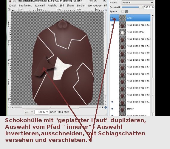

3.Schritt
Schokohülle zweimal und weisse Füllung einmal duplizieren,
und das erste Bruchstück über Pfadauswahl markieren,
Auswahl invertieren und ausschneiden.
Das Bruchstück liegt auf einer transparenten Ebene,
bekommt einen Schlagschatten und wird von dem
Schokokuss fortbewegt . :bewegen:
und etwas gedreht :drehen:
Die zweite Kopie der Schokohülle wird über die gleiche
Pfadauswahl markiert und ausgeschnitten. Nun wird
die weiße Füllung der unterliegenden Ebene sichtbar.
Achtung: noch nicht vereinen bitte, wir halten
die Hülle und die Füllung immer strikt getrennt !

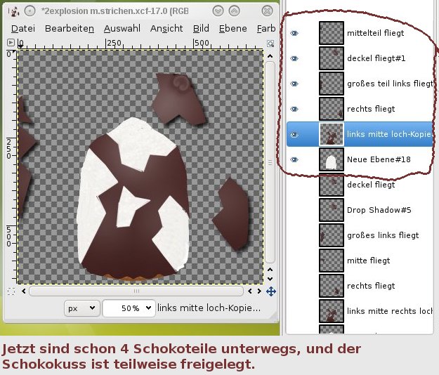

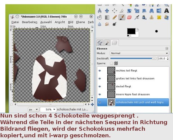

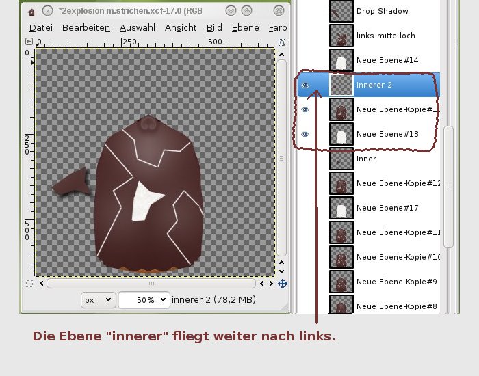

Das nächste Teilchen löst sich von dem Schokokuss,
dafür benötigen wir:
a) die Ebene mit der weißen Füllung
die bleibt immer hinter der Schokohülle
b) das erste bewegte Teilstückchen auf trans.Ebene
kann sich jetzt noch weiter von der Hülle entfernen
c) zwei Ebenen der Schokohülle mit dem "Pfad-Loch"4.Schritt
Die Schokohülle wird mit dem nächsten Pfad markiert,
Auswahl invertiert, und so haben wir das zweite
Bruchstück auf einer trans.Ebene.explodierender Schokokuss
Schlagschatten hinzufügen, und nun kann es
ebenfalls frei bewegt werden.

Das dritte Teilchen löst sich von dem Schokokuss,
b) das erste und zweite bewegte Teilstückchen auf trans.Ebene
c) zwei Ebenen der Schokohülle mit dem doppelten "Pfad-Loch"
( jetzt sind bereits zwei Teilstücke weggesprengt ! )
Auswahl invertiert, und so haben wir das dritte
Bruchstück auf einer trans.Ebene und kann auch
von der Hülle wegbewegt werden.

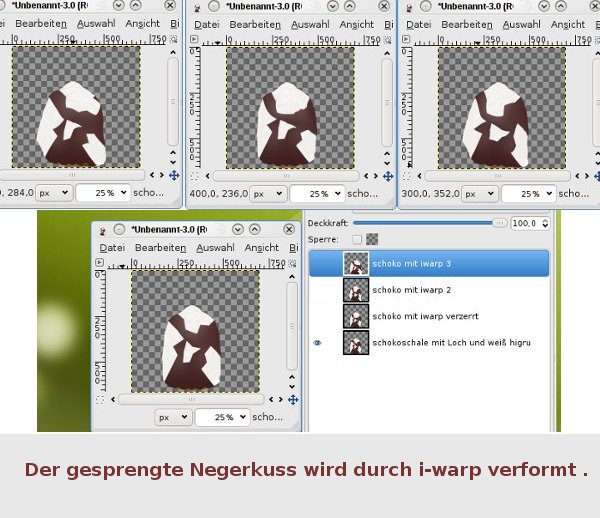

Die "gelöcherte " Hülle wird jetzt mit der weißen Ebene
vereint, mit I-Warp in kleinen Schritten auf jeweils
einzelnen Ebenen zusammengeschmolzen, und bietet den Hintergrund für die auseinanderfliegenden Bruchstücke !
