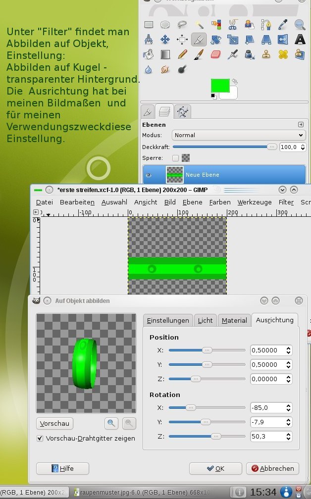

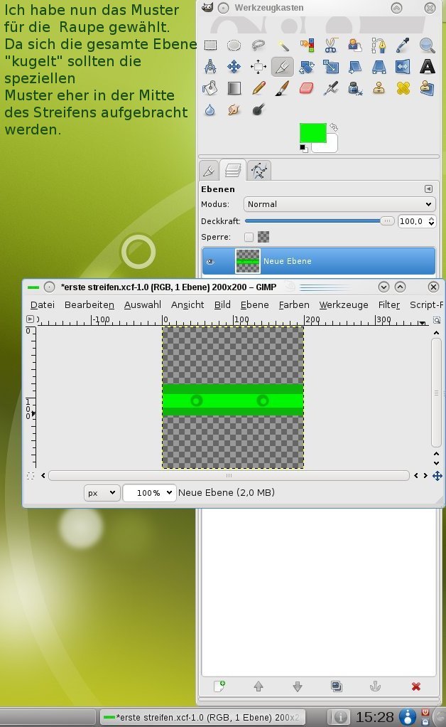

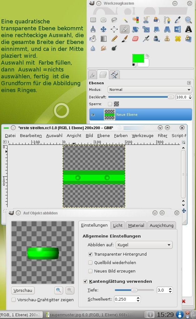

Abbilden auf Kugel kann nicht nur "kugeln", man kann u.a. auch Ringe damit erstellen.

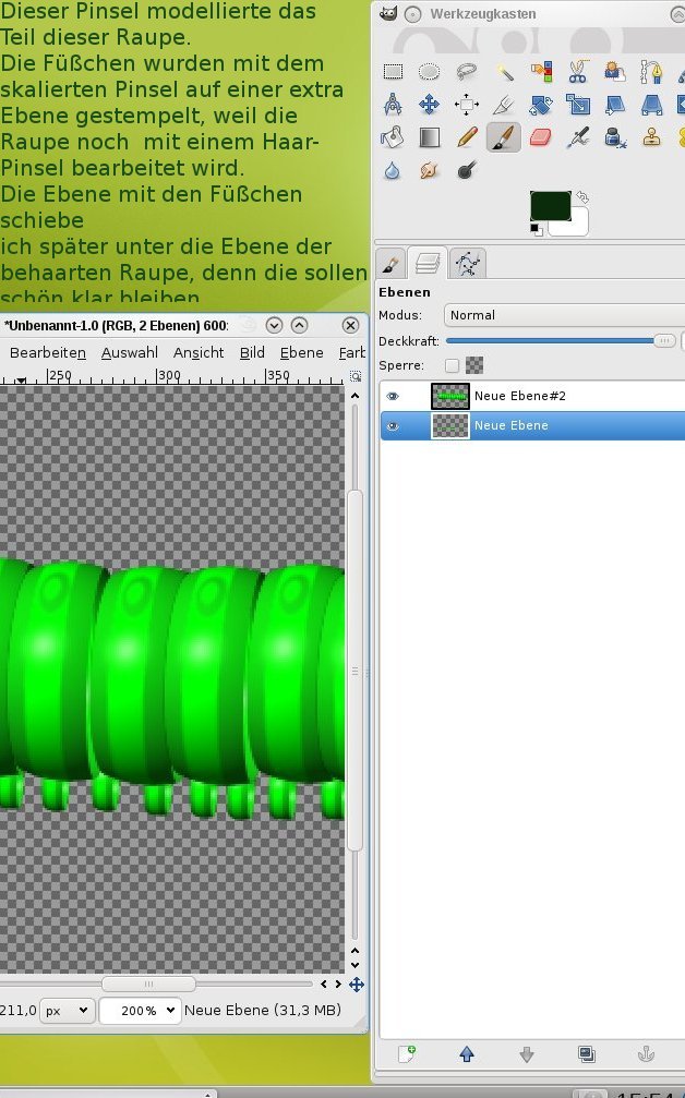

Ich persönlich brauchte kleine Ringe um eine Raupe zusammenzusetzen, Euch werden sicher noch mehr Verwendungsmöglichkeiten dazu einfallen.

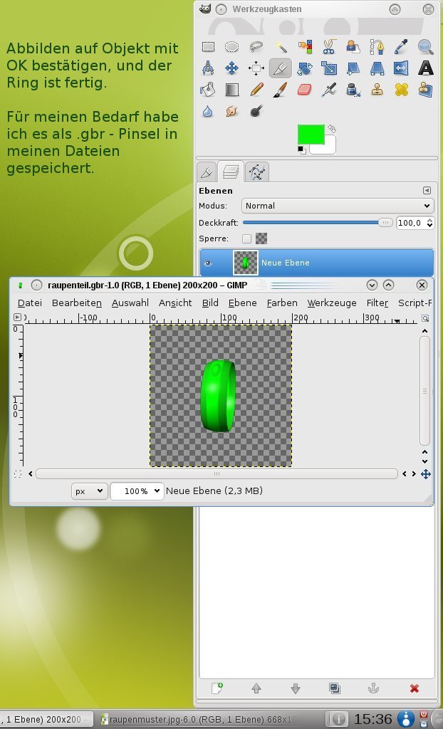

Und wer nicht nach eigenen Ideen basteln möchte, kann dieses Teilchen als Pinsel benutzen:
Haarpinsel

Die angegebenen Maße sind frei wählbar, ich denke daß nur die transparente Grundfläche quadratisch sein muß.
Wie schon gesagt habe ich eine Raupe damit gemalt, und mit dem Fellpinsel bearbeitet.

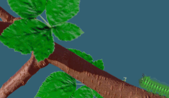

Die fertige Raupe krabbelte im Ani-Wettbewerb März 2011:
