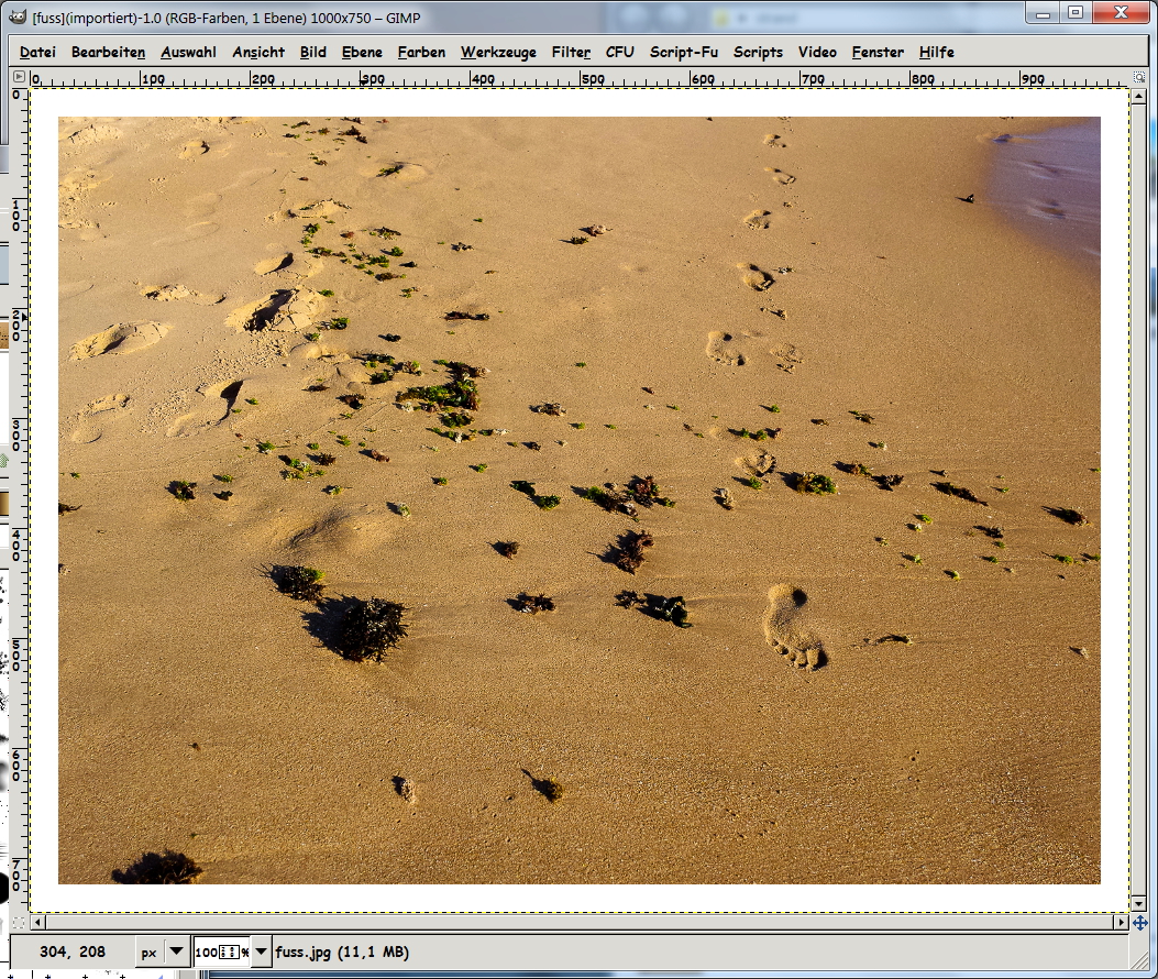

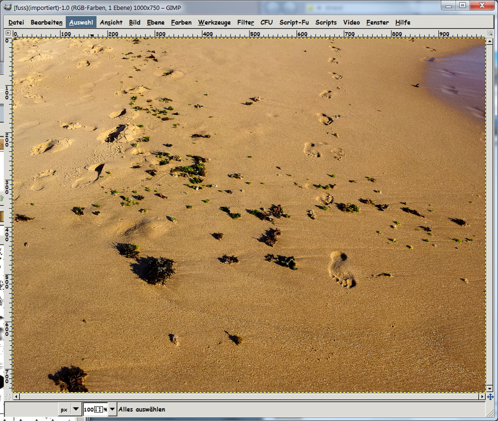

Meine Fotos bekommen allesamt erst einmal einen Rahmen (diesen halte ich jetzt ganz einfach, hier sind ja bekanntlich der Phantasie überhaupt keine Grenzen gesetzt). Bei Auswahl "Alles" läuft eine kleine Ameisenspur rund um mein gewähltes Bild
Ich bleibe im Bereich Auswahl und wähle gleich weiter unten den "Rand". Hier kann ich nun aussuchen, wie groß mein Rand werden soll, natürlich kommt es immer auf die Gesamtgröße des Bildes an und auch wie man es einfach gern haben möchte.

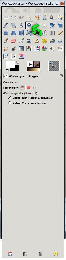

In der Zwischenzeit habe ich allen 10 Lieblingsfotos einen weißen Rahmen gegeben und auf meinem Desktop abgespeichert. Nun öffne ich in Gimp einen transparenten Hintergrund (2800px x 2800 px). Die Größe wähle ich deshalb so groß, damit ich bequem meine Bilder herumschieben kann. Mit der Maus ziehe ich alle meine Bilder auf diesen Hintergrund und beginne nun mit dem :bewegen: die Bilder anzuordnen.

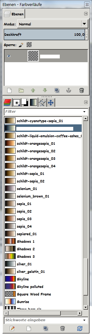

Wenn ich zufrieden bin (hier kann man natürlich auch die Bilder drehen oder auch in unterschiedlichen Größen anordnen, wieder ist der Kreation keine Grenze gesetzt), gestalte ich noch den Hintergrund. Ich entscheide mich für einen Farbverlauf.
Wieder hat man vielfältige Möglichkeiten von Einstellungen (in meinem Fall: kreisförmig und Dreieckswelle)
