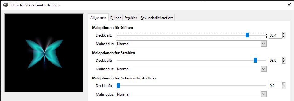

4. Auf geht’s zum nächsten Button, er heißt „Bearbeiten“ und öffnet den Editor für Verlaufsaufhellungen.
Aktiv ist der erste Reiter, er heißt „Allgemein“. Wir sehen die eingestellte Deckkraft und den Malmodus aller drei Bestandteile des voreingestellten Gflare. Es geht weiter.

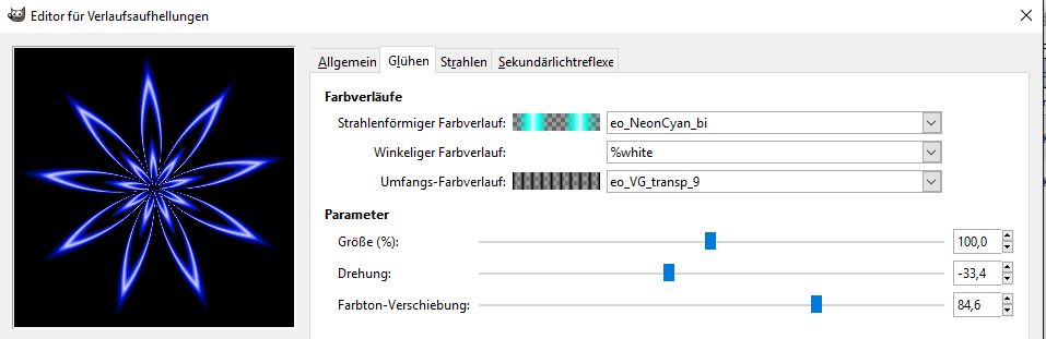

5. Aktiviere den Reiter „Glühen“.
Dieser Reiter wird uns jetzt am intensivsten beschäftigen.
Als erstes sind drei geeignete Gradients aus der Liste Deiner Farbverläufe über je ein Drop-Down-Menü anzuwählen. Es heißt also, die Liste durch Scrollen von oben bis unten absuchen, damit der gewünschte Farbverlauf ausgewählt werden kann.
Die Reihenfolge der einzustellenden Verläufe:
- Strahlenförmiger Farbverlauf
- Winkeliger Farbverlauf
- Umfangs-Farbverlauf

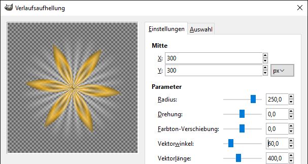

Für einen leichten Einstieg habe ich mehrere Screenshots vorbereitet. Sie enthalten auch die von mir eingestellten Parameter. (Das darfst Du später alles selbst festlegen.)
Falls Du die Farbverlaufswahl nachträglich ändern willst, benutze die Schaltfläche „Verläufe neu einlesen“.

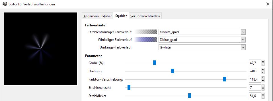

6. Aktiviere den Reiter „Strahlen“ .
Stelle die angegebenen Farbverläufe über das Drop-Down-Menü ein.
Die Parameter übernimm ebenfalls aus dem Screenshot.

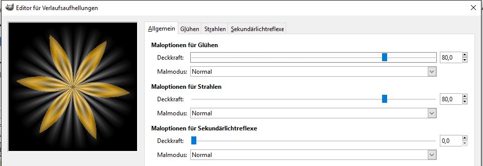

7. Aktiviere jetzt den Reiter „Allgemein“.
Die Deckkraft für Glühen und Strahlen regle zunächst auf etwa 80 %.
Die Deckkraft für die „Sekundär-Lichtreflexe“ stelle auf Null. Damit sind sie unsichtbar.
Den Malmodus belasse bei Normal.
8. Bestätige im Editor für Verlaufsaufhellungen alles mit der Schaltfläche „OK“.

Wähle hier den Reiter „Einstellungen“.
Richte Dich nach dem Screenshot
Die Vorschau zeigt Dir an, wie das Gflare ungefähr auf der Ebene aussehen wird. Wenn es Dir gefällt in Größe, Platzierung und Farbgebung, bestätige mit OK.

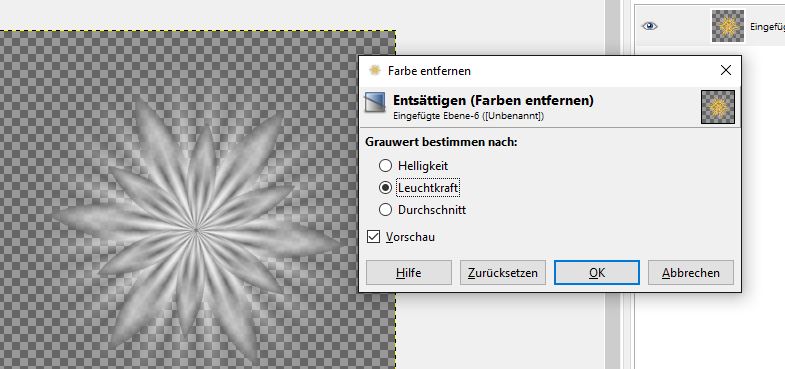

Das Entsättigen kann der erste Schritt sein, um das Element an Deine Kit-Farben anzupassen.
Mit Hilfe von Filter – Abbilden – Nahtlos machen erstelle Dir ein Muster.
